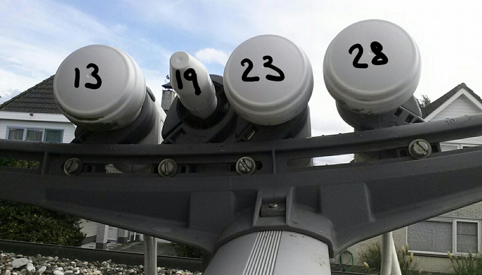

Tja, het is altijd woekeren met de ruimte op een Bisat schotel als je niet de standaard ALPS-lnb's gebruikt waar Visiosat de schotel eigenlijk voor ontworpen is.
Vier lnb's met koppen van 60mm gaat niet hoewel sommigen ze er toch op krijgen, zie afbeelding 1 maar dan moeten de lnb's wel flink verschoven t.o.v. elkaar staan wat natuurlijk niet goed is.
Als je één smalle lnb gebruikt zou ik deze niet op de Astra 23,5-positie zetten.

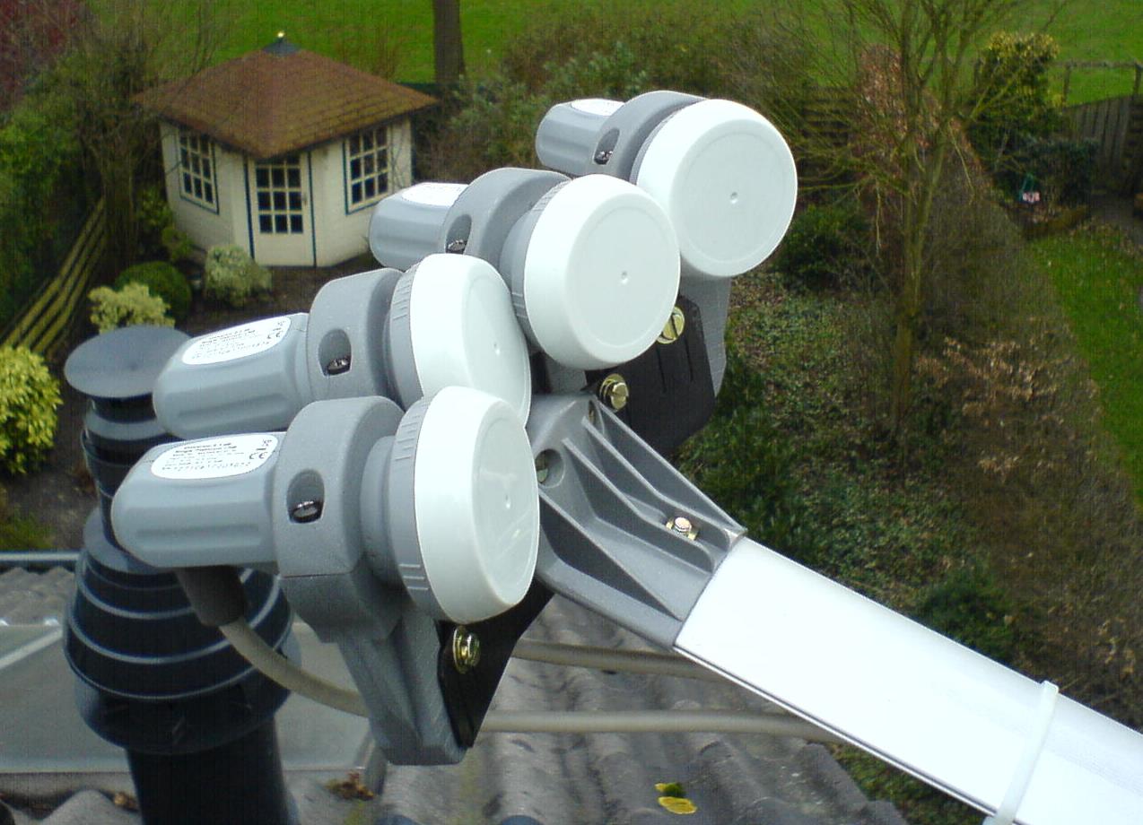

Een lnb met smalle kop heeft toch iets eerder last van regendruppels als een kop van 60mm. Daarom plaats je de smalle lnb beter op de Astra 19,2-positie omdat die satelliet sterker is, zie bijlage 2.
De hoogte van de Astra 23,5 lnb-houder stel je in op de nul-positie.
De koppen van de Inverto Black Ultra stel je 5-6mm af van de lnb-klem. Dat is de beste uitgangspositie.
