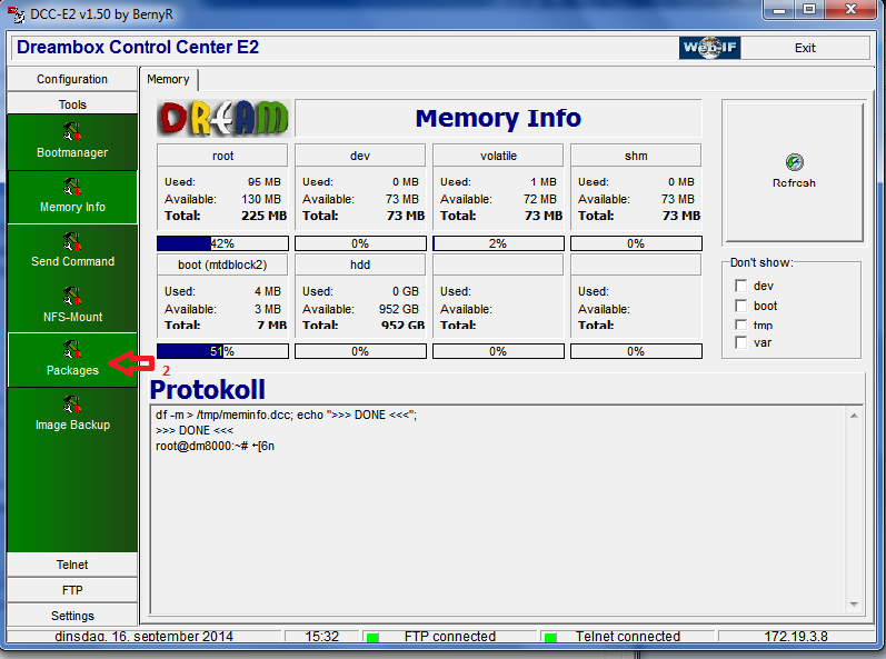

smetje limb.BE Geplaatst: 2 oktober 2016 Geplaatst: 2 oktober 2016 (aangepast) Dank U wel, maar wat doe ik juist met het rar bestand als het uitgepakt is?De flash van de dreambox gaat enkel met .nfi bestanden? Of is dit iets helemaal anders? je moet natuurlijk het rar bestand wel uitpakken he zodat je het nfi hebt en welke dreambox heb je v1 of v2 anders zal het niet gaan kan je hem bereiken met dcc tool 2 oktober 2016 aangepast door smetje limb.BE Db. 900UHD 2X. 4x twin lnb 1x bosat 1.50m .Dreambox 7020hd v2 . Dreambox 800 Db 8000 1x. Db 800se Db 2X 500HD Sab unix triple 2x. Xsarius Galaxy 4K. Gigablue trio. Gigablue Quad Plus. Zgemma H7 Cabel en Sat Samsung UE65MU7070 4K Ultra HD Smart LED Samsung UE46F6650SSXXN led 1x LG 60"lb 870v
JoBa Geplaatst: 2 oktober 2016 Auteur Geplaatst: 2 oktober 2016 Ik heb het rar bestand uitgepakt met 7zip en dit is het resultaat:"dreambox-secondstage_89-r12.0_dm7020hd.ipk" Dreambox V1

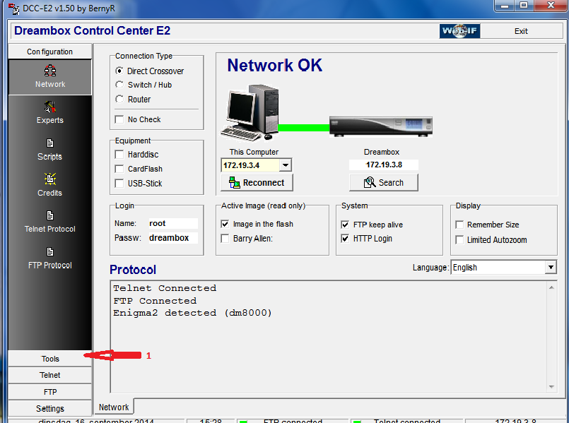

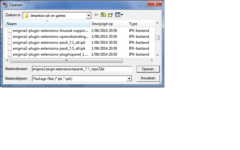

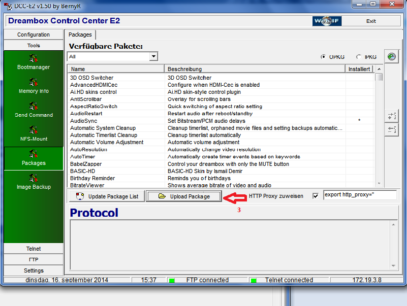

smetje limb.BE Geplaatst: 2 oktober 2016 Geplaatst: 2 oktober 2016 ipk met dcc tool laden ontvanger ook herstarten als hij geladen is Db. 900UHD 2X. 4x twin lnb 1x bosat 1.50m .Dreambox 7020hd v2 . Dreambox 800 Db 8000 1x. Db 800se Db 2X 500HD Sab unix triple 2x. Xsarius Galaxy 4K. Gigablue trio. Gigablue Quad Plus. Zgemma H7 Cabel en Sat Samsung UE65MU7070 4K Ultra HD Smart LED Samsung UE46F6650SSXXN led 1x LG 60"lb 870v
JoBa Geplaatst: 2 oktober 2016 Auteur Geplaatst: 2 oktober 2016 Bedankt voor de ondersteuning, ik zie dat hiervoor een crossover-kabel nodig is?

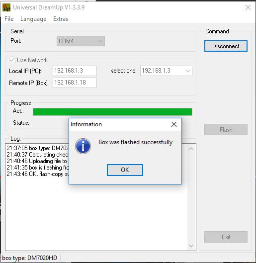

-verwijderd- Geplaatst: 2 oktober 2016 Geplaatst: 2 oktober 2016 dan zit er niets anders op dan met DreamUP te flashen https://dreambox.de/en/dm7020hd-flashing-dreamup
JoBa Geplaatst: 2 oktober 2016 Auteur Geplaatst: 2 oktober 2016 Heb ik geprobeerd maar ik krijg geen verbinding via dreamup, heb ook de uart driver gedownload. kan in dreamup de compoort niet kiezen. Moet je een usb kabel aansluiten en je netwerkkabel of enkel de usb?
JoBa Geplaatst: 2 oktober 2016 Auteur Geplaatst: 2 oktober 2016 Via dreamup geflashed,geslaagd maar geen opstart blijft nog steeds hangen in dhcp...
