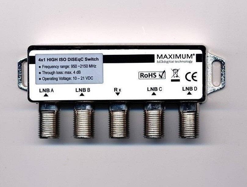

Wezenlijk verschil tussen een Spaunswitch en Megasatswitch?
Ik zie zo al vier adressen waar je die voor €29,95 koopt en bij aankoop van minimaal €35,- zelfs gratis verzending.
Hoeveel heb je er nodig?

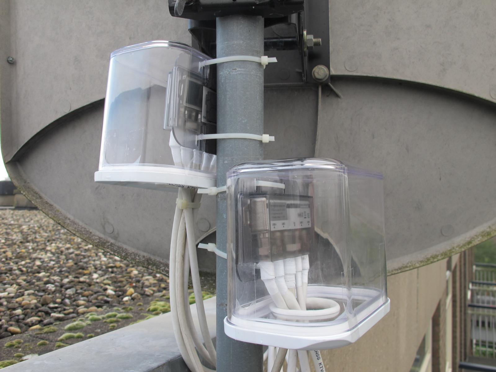

Ik heb op mijn schotel 2 Maximum switches en heb daar nooit problemen mee gehad.
Nu heb ik ze wel extra beschermd tegen regen, sinds ik in 2014 mijn schotel
heb vernieuwd.
Ik heb de switches in 2 plexiglas opbergdozen geplaatst.
Het kan nog zo hard regenen, er komt geen druppel water bij de switch.
  • Like 1
heb vernieuwd.
Whaha wat inventief Dirk!
