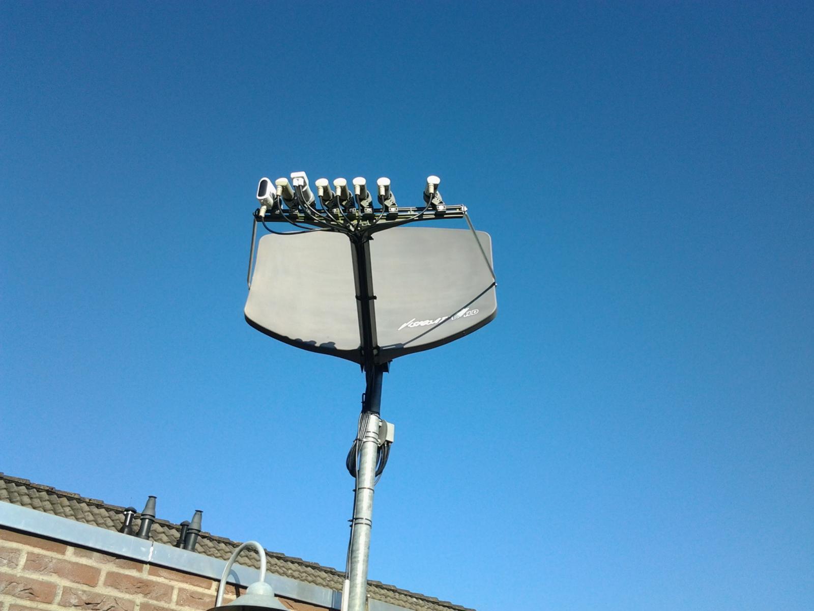

RicardoBelli Geplaatst: 28 oktober 2016 Geplaatst: 28 oktober 2016 Kan iemand mij vertellen of ik 5 ultra black inverto lnb's 40 mm, in de big bi visiosat schotel kan plaatsen. ik wil namelijk de 28,2 ° -23,5 ° - 19,2 ° - 13°- 9° ontvangen . Mvg Richard

RicardoBelli Geplaatst: 28 oktober 2016 Auteur Geplaatst: 28 oktober 2016 Beste RicardoBelli Mag ik er van uit gaan dat je Inverto Black Ultra's wilt gaan plaatsen omdat je met de huidige smalle lnb's te makkelijk beelduitval hebt bij slecht weer? Gaat het dan om beelduitval van alle satellieten of met name de Astra 23,5? Ik heb voornamelijk last van beelduitval op de 28 en 23,5. Op de 28 zit een inverto black multi connect 23mm single. De anderen zijn maximum single rod lnb's.

RicardoBelli Geplaatst: 29 oktober 2016 Auteur Geplaatst: 29 oktober 2016 Goedemorgen sprietje ,heel erg bedankt voor deze informatie .als ik het goed begrijp, kan ik er wel een paar black ultra lnb's gebruiken met een grote kop voor 40 mm. Ik heb ergens op dit forum gelezen, dat inverto black ultra de beste zijn klopt dat .want ik wil het nu optimaal in orde krijgen. Hiervoor had ik een channelmaster 120 doorsnede met een jeager motor , met een blauwe mti lnb en het beeld viel zelden uit .zelfs als hij half bedekt was met sneeuw. En dat mis ik aan deze waardeloze antenne. En de lnb houders zijn alle voorzien van smalle lnb's , dus voorzien van opvulringen. Nogmaals bedankt voor uw leerzame hulp.

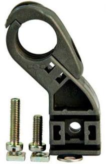

Sprietje Geplaatst: 29 oktober 2016 Geplaatst: 29 oktober 2016 MTI is ook een hele goede lnb maar heeft een groot nadeel voor multifeed. De kop is namelijk weer 4mm groter in diameter en kan daarom in de meeste gevallen niet dicht genoeg tegen elkaar geplaatst worden.Dat je met een Channelmaster van 1,2m een stabielere ontvangst hebt, komt meer door de diameter van de schotel dan door de kwaliteiten van MTI.De lnb's die het dichtste bij elkaar moeten staan zijn de 13e en 9e. Die komen op 50mm van elkaar. Nu is dat geen probleem voor een Inverto Black Ultra en een Venton Rocket want die kunnen op 45mm van elkaar worden afgesteld. Je komt echter wel met de 40mm lnb-houders tegen elkaar want die kunnen als ze in dezelfde richting staan op minimaal 52mm afgesteld worden. Vandaar mijn vraag of je toevallig ook een 23mm lnb-houders had, dan is er ruimte genoeg. Zie de bijlage van een 23mm houder.Nu is die 2mm afwijking niet zo heel erg maar om maximaal signaal te krijgen zou het mooi zijn geweest. Ik zou er niet speciaal zo'n smalle houder voor bestellen want met bezorgkosten er bij wordt het dan toch duur.Als je je locatie tot op 2 cijfers achter de komma even op geeft, zal ik je de optimale afstelling laten zien.

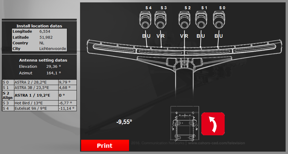

Sprietje Geplaatst: 29 oktober 2016 Geplaatst: 29 oktober 2016 Dit is dus je ideale schotel afstelling, zie bijlage.Schotelskew op 9,55 graden.In de afbeelding heb ik aangegeven waar je de Black Ultra en waar je de Venton Rocket moet plaatsen, BU en VR.Tussen de Astra 23,5 en Astra 28,2 kom je een millimeter te kort.De Astra 23,5 stel je af op positie 4,68, de Astra 28,2 iets verder dan 9,79 dus ergens op 9,8.... Dit is ook het beste want de 28,2e positie ligt voor de drie satellieten 2E, 2F, 2G niet op 28,2 maar op 28,35e.De Hotbird precies op -6,77 afstellen en de 9e iets verder dan -11,14 want die grote feedhorn vangt de signalen toch wel.Astra 23,5 op 4,68 is dus 4 hele strepen plus 7,7mmHotbird 13 op -6,77 is dus 6 hele strepen plus 8,8mmEn heel belangrijk, de schotel echt optimaal op de Astra 19,2 afstellen want doe je dat niet prcies genoeg, dan lijden daar de overige satellieten ook onder.Een Inverto Black Ultra bestaat alleen in zwart.Een Inverto Multiconnect is wit.
