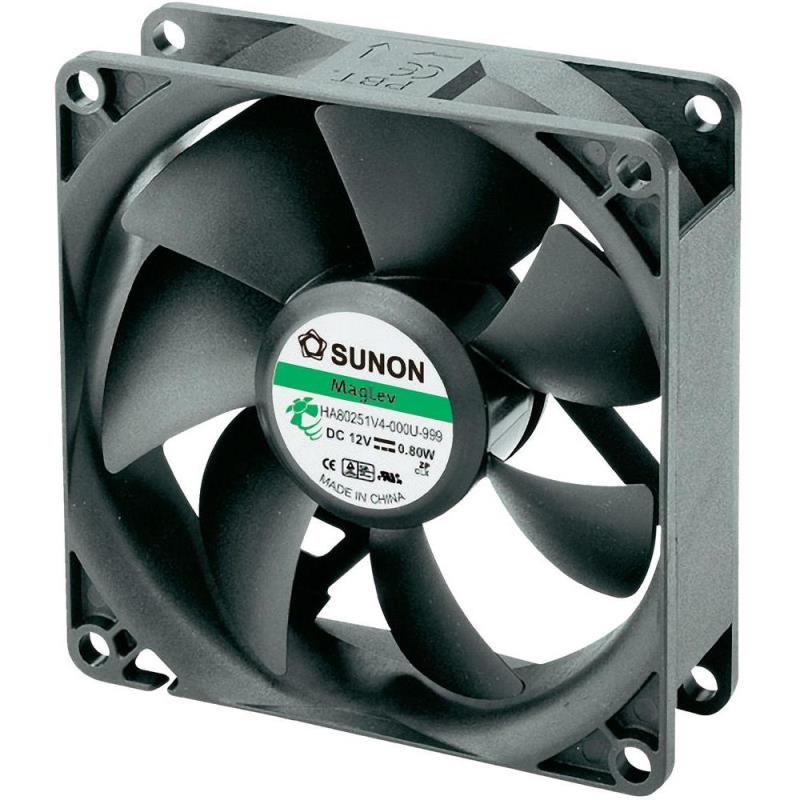

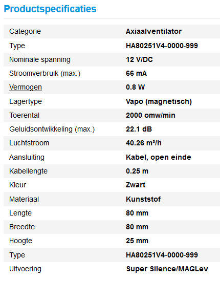

Oplossing Sprietje Geplaatst: 7 november 2016 Oplossing Geplaatst: 7 november 2016 (aangepast) Beste rohkisIk gebruik bij al mijn satellietontvangers in Spanje deze ventilator:Sunon HA80251V4-0000-999 Axiaal ventilator.Als bijlage een afbeelding en de specificaties.Vroeger waren de satellietontvangers ruim van afmetingen en was het vaak mogelijk een ventilator binnen de behuizing aan te brengen. Tegenwoordig lukt dat bijna niet meer omdat de afmetingen van de satellietontvangers zo klein zijn geworden vaak zelfs nog zonder voeding omdat ze een losse netvoedingsstekker gebruiken.Deze axiaal-ventilator is zeer geruisloos door zijn lage toerental en bladen met grote spoed. Maakt maar 22dB geluid.Om hem nog minder geluid te laten maken, heb ik deze 12V= ventilator aangesloten op een voedingsstekker van 9V=. Hierdoor is hij extreem geruisloos en onhoorbaar ook als het muisstil is in de kamer.Het is op zich niet erg dat deze ventilator altijd draait ook als je de satellietontvanger niet gebruikt. Ik heb het echter anders opgelost.In Spanje wordt in het buitengebied nog hoofdzakelijk met bovengrondse stroomvoorziening gewerkt. Het komt dan ook regelmatig voor dat je met een zwevende nul te maken hebt waardoor je geen 230V maar wel tot 400V spanning krijgt.Ik heb daarom op al mijn elektrische apparaten een verdeelblok met overspanningsbeveiliging waar de TV, de satellietontvanger, de dvd-speler ventilator enz. op zijn aangesloten.Met deze verdeelblokken heb je de mogelijkheid dat als je het meest verbruikende apparaat met de afstandsbediening uit zet, alle overige aangesloten apparaten ook m.b.v een relais spanningsloos worden gezet.Het mooie is dat als je de tv uit zet, ook de satellietontvanger wordt uitgeschakeld maar ook de ventilator die ik gebruik.Op deze manier stopt de ventilator automatisch als je de tv uit zet.Zo'n overspanningsbeveiligingsverdeelblok zijn regelmatig voor ongeveer €10,- bij een Duitse grootgrutter in de aanbieding.En vernoemde ventilator is gewoon te koop bij een hele grote online onderdelenzaak die in heel Europa actief is voor slechts €8,84.Maar als jij het typenummer van deze ventilator bij Google intoetst, krijg je voldoende adressen.Het beste is de ventilator te monteren boven de processor.Natuurlijk niet zo dat de lucht omlaag de satellietontvanger wordt ingeblazen maar juist zuigend zodat de warme lucht uit de satellietontvanger wordt gezogen. Je moet immers niet tegen de stroom inroeien want warme lucht uit de satellietontvanger gaat van nature omhoog en die natuurlijke beweging moet je niet willen omkeren maar juist bevorderen door de lucht omhoog af te zuigen. Het scheelt ook een stuk in het stof dat je minder in je ontvanger krijgt. 7 november 2016 aangepast door Sprietje
