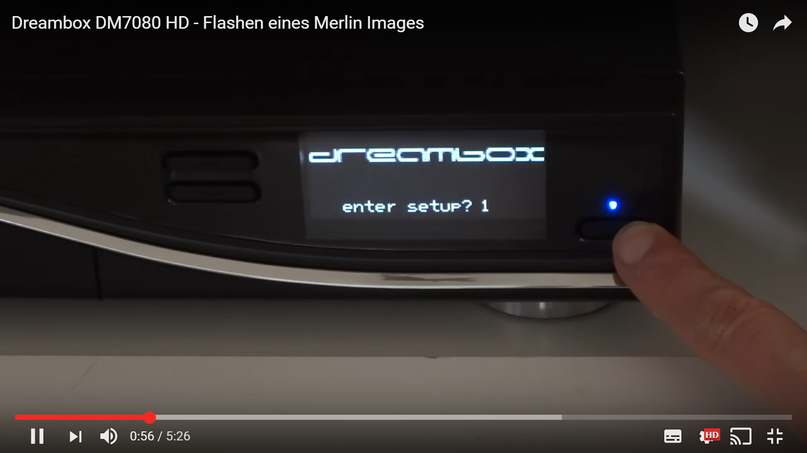

en zet je netwerk op dhcp en netwerk terug herstarten zo dat je geen vast netwerk meer hebt dan ontvanger uitzetten
schakelaar afzetten dan terug opzetten en toets blijven indrukken tot je een ip krijgt enz

 je moet wel de aan uit toets vooraan blijven indrukken tot je setup ziet en even wachten tot volgend bericht

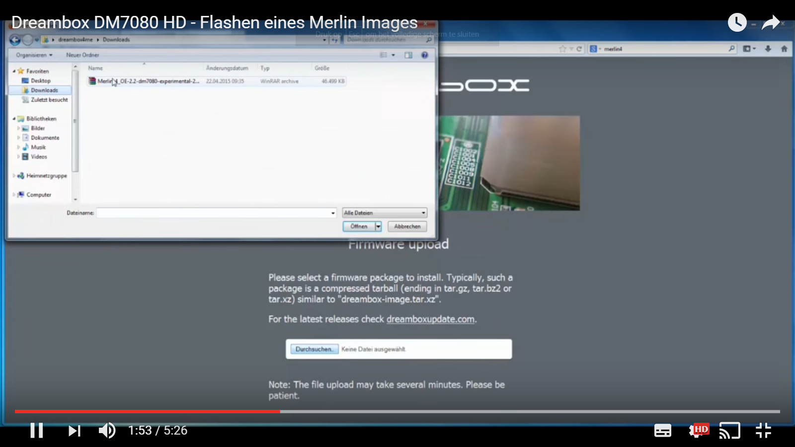

192.168.2.2 is a private IP address sometimes used on local networks.It is the second IP address in the range starting at 192.168.2.1, sometimes called the 192.168.2.0 network. Home networks, principally those with SMC or Belkin broadband routers, sometimes use this address range, as do some business networks. A router can assign 192.168.2.2 to any device on the local network automatically or an administrator can do it manually.
dit krijg ik als ik probeer inteloggen

snap er niets van de 8000 gaat prima maar deze niet

oke bedankt ik drukte op de andere knop net als de 8000

nu zal het wel goed komen
