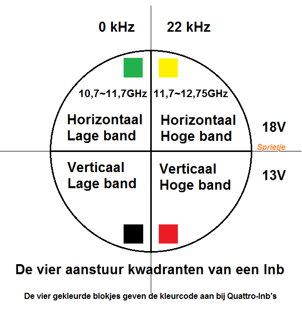

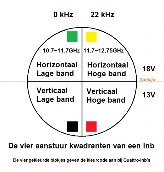

Bedenk dat een lnb aangestuurd moet worden door de satellietontvanger.
Een lnb beschikt over een lage en een hoge band alsmede over een verticale als een horizontale polarisatie. In de bijlage kun je zien hoe een satellietontvanger de lnb aanstuurt d.m.v. 13 of 18V en zonder of met 22kHz.
Als jij een satellietontvanger doorlust en je hebt ook nog meerdere lnb's om bijv. de Astra 19,2 of de Astra 23,5 te ontvangen, dan moet je rekening houden dat de diseqc-switch maar één maal kan kiezen welke lnb ingeschakeld moet worden en welk kwadrant van de lnb gekozen moet worden. Je kunt niet de ene ontvanger afstemmen op de horizontale frequenties en de andere op de verticale frequenties evenals de ene ontvanger op de lage band en de andere op de hoge band.
Beide ontvangers kunnen dus alleen maar zenders ontvangen die in hetzelfde kwadrant zitten en dat geeft een behoorlijke beperking.
