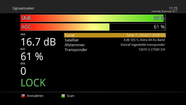

stevie-v Geplaatst: 28 januari 2017 Geplaatst: 28 januari 2017 (aangepast) Ik heb een probleem met de 4.8 oost, sommige zenders geven beeld met goed signaal andere zenders geen beeld geen signaal. De zenderlijst heb ik vandaag ingeladen dus is recent. Horizontaal verticaal dat maakt geen verschil met signaal of niet. Alle andere satellieten geven goed beeld enkel deze niet, ook heb ik de lnb al vervangen dat heeft niet geholpen. NRK 1 bijvoorbeeld 0% signaal andere zenders geven 80% signaal. Waar moet ik dit zoeken aangezien alle andere satellieten wel beeld geven en ook een aantal zenders op de 4.8 oost.? Het lijkt erop of een aantal transponeert hier niet werkt, ook krijg ik dan sid not found in pad. Ga ik scannen volgens de gegevens van lyngsat dan vind hij 0 zenders op bepaalde transponders. Bijvoorbeeld Astra 4A 12015.00 V B16 BSS Nordic DVB-S2 8PSK 27500 3/4 Totaal geen signaal vind geen enkele zender. Deze werkt dan weer goed Astra 4A 11785.00 V B4 BSS Nordic DVB-S QPSK 27500 5/6 Ik weet niet waar ik dat probleem moet zoeken? 28 januari 2017 aangepast door stevie-v VU solo 4k ,twin satelliet tuner en 1 kabel tuner en VU solo se v2 ,dual kabel tuner...E85 Maximum multi focus schotel en een Triax 88cm schotel met een 2 way Triax lnb rail....5.0w 0.8w 4.8e 9.0e 13e 19.2e 23.5e 28.2e....VTI 14.0.5 - 6 Inverto black ultra twin lnb's en 2 Alps twin lnb's, Nvidia shield tv.

smetje limb.BE Geplaatst: 28 januari 2017 Geplaatst: 28 januari 2017 stevie-v druk eens op menu dan naar installatie ...zenders zoeken...signal finder doe dat open ....dan zie je daar satelliet staan en maak daar astra4a /ses5 (4.9°E) met linkse of rechtse toets dan zet je de transponder op 12284V 27500/3/4 dan laat je de ontvanger scannen Dreambox 900UHD 4x twin lnb 1x bosat 1.50m .Dreambox 7020hd v2 Dreambox 800 Dreambox 8000 Dreambox 800se Dreambox 500HD Sab unix triple Xsarius Galaxy 4K gigablue trio Gigablue HD Quad Plus Zgemma H7 Cabel en Sat Samsung UE65MU7070 4K Ultra HD Smart LED Samsung UE46F6650SSXXN led 1x LG 60"lb 870v
stevie-v Geplaatst: 28 januari 2017 Auteur Geplaatst: 28 januari 2017 (aangepast) Het is de vraag waar het probleem zit? Als ik scan op dvb s vind hij 15 zenders op die transponder 28 januari 2017 aangepast door stevie-v VU solo 4k ,twin satelliet tuner en 1 kabel tuner en VU solo se v2 ,dual kabel tuner...E85 Maximum multi focus schotel en een Triax 88cm schotel met een 2 way Triax lnb rail....5.0w 0.8w 4.8e 9.0e 13e 19.2e 23.5e 28.2e....VTI 14.0.5 - 6 Inverto black ultra twin lnb's en 2 Alps twin lnb's, Nvidia shield tv.

stevie-v Geplaatst: 28 januari 2017 Auteur Geplaatst: 28 januari 2017 (aangepast) Ja dat klopt. 12015.00 V B16 BSS Nordic DVB-S2 8PSK 27500 3/4 Geen enkel signaal Ook al zijn het betaalzenders ik krijg geen signaal op die transponder terwijl andere transponders wel werken maar sommige transponders werken niet 28 januari 2017 aangepast door stevie-v VU solo 4k ,twin satelliet tuner en 1 kabel tuner en VU solo se v2 ,dual kabel tuner...E85 Maximum multi focus schotel en een Triax 88cm schotel met een 2 way Triax lnb rail....5.0w 0.8w 4.8e 9.0e 13e 19.2e 23.5e 28.2e....VTI 14.0.5 - 6 Inverto black ultra twin lnb's en 2 Alps twin lnb's, Nvidia shield tv.
stevie-v Geplaatst: 28 januari 2017 Auteur Geplaatst: 28 januari 2017 (aangepast) Ik heb nu een scan gedaan op de 4.8 hij vind 608 zenders. Probleem opgelost ik heb een handmatige scan gedaan en overal weer signaal. Waar dat probleem zat weet ik dus niet? 28 januari 2017 aangepast door stevie-v VU solo 4k ,twin satelliet tuner en 1 kabel tuner en VU solo se v2 ,dual kabel tuner...E85 Maximum multi focus schotel en een Triax 88cm schotel met een 2 way Triax lnb rail....5.0w 0.8w 4.8e 9.0e 13e 19.2e 23.5e 28.2e....VTI 14.0.5 - 6 Inverto black ultra twin lnb's en 2 Alps twin lnb's, Nvidia shield tv.

Moderator ceesv Geplaatst: 28 januari 2017 Moderator Geplaatst: 28 januari 2017 Ik denk dat het probleem in de ingeladen zenderlijst zat. Gaat niet bestaat niet! 65" 4-K OLED, Vu+ Duo 4K SE BT, Vu+ Solo 4K, Rebox-8500, Rebox-8000, Wavefrontier T-90, Satlook Digital NIT, Megasat HD5 Combo Gebruik je een advertentie blocker? Maak dan een uitzondering voor onze website. Zonder advertentie (inkomsten) kan deze site niet voortbestaan.
smetje limb.BE Geplaatst: 28 januari 2017 Geplaatst: 28 januari 2017 of eens een nieuwe satellites xml bestand in je zenderlijst zetten hier de site gewoon de sats aanvinken die jij wil hebben ..dan rechts onder nr invullen en douwnloaden als je dat hebt dan laad je die in jou zenderlijst met de dcc tool http://satellites-xml.eu/ Dreambox 900UHD 4x twin lnb 1x bosat 1.50m .Dreambox 7020hd v2 Dreambox 800 Dreambox 8000 Dreambox 800se Dreambox 500HD Sab unix triple Xsarius Galaxy 4K gigablue trio Gigablue HD Quad Plus Zgemma H7 Cabel en Sat Samsung UE65MU7070 4K Ultra HD Smart LED Samsung UE46F6650SSXXN led 1x LG 60"lb 870v
