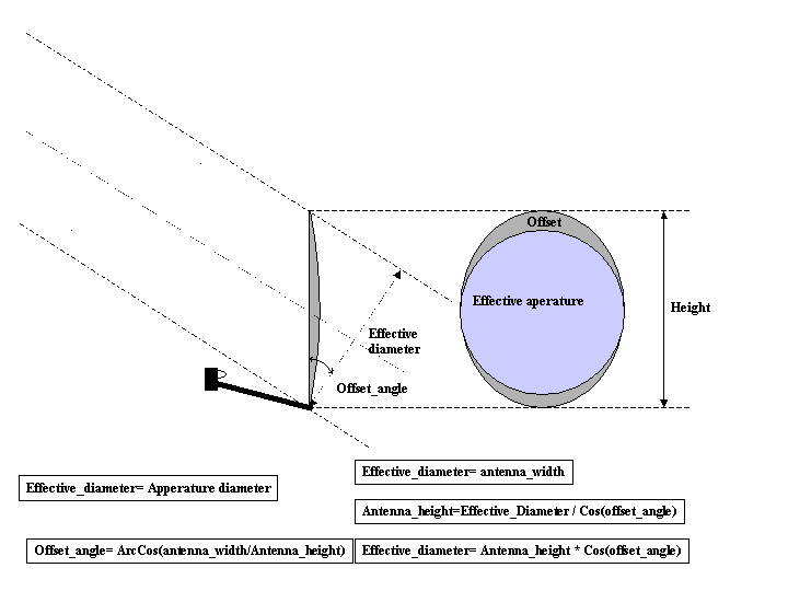

Een schotel van 90x100cm is maar een 90cm schotel. Je hoort altijd de breedte van de schotel te nemen voor de effectieve diameter.
