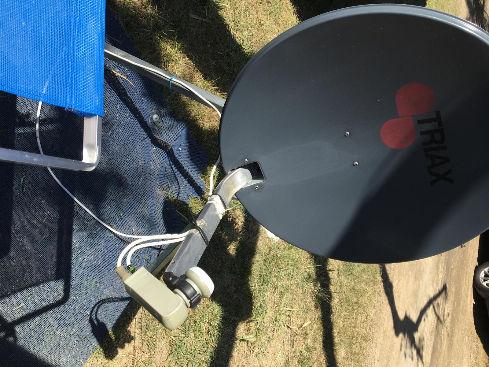

Ik sta op camping in Cambrils, Spanje en de gewone triax schotel.
Nu stel ik af met satfinder hd-line sf700 en als ik richt dan heb ik juiste uitslag maar slecht of geen beeld.
Ik moet dan me schotel iets naar links draaien en dan goed beeld terwijl me finder slecht signaal laat zien.

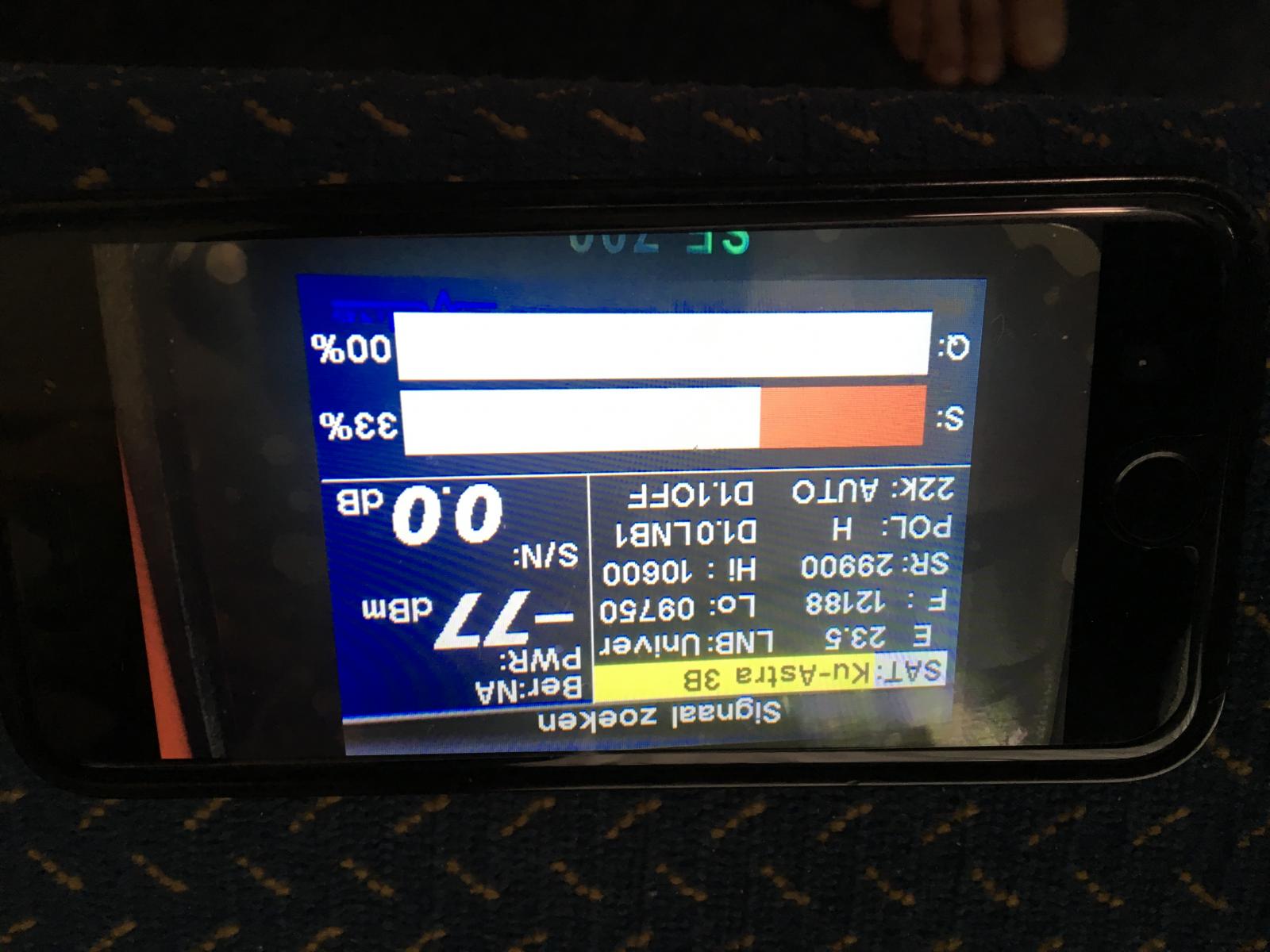

Hierbij me beeld op foto, staat me f goed ingesteld of moet hij op andere stand.
Op foto nu op nederland 1.
graag reactie? groeten uit regenachtig Cambrils

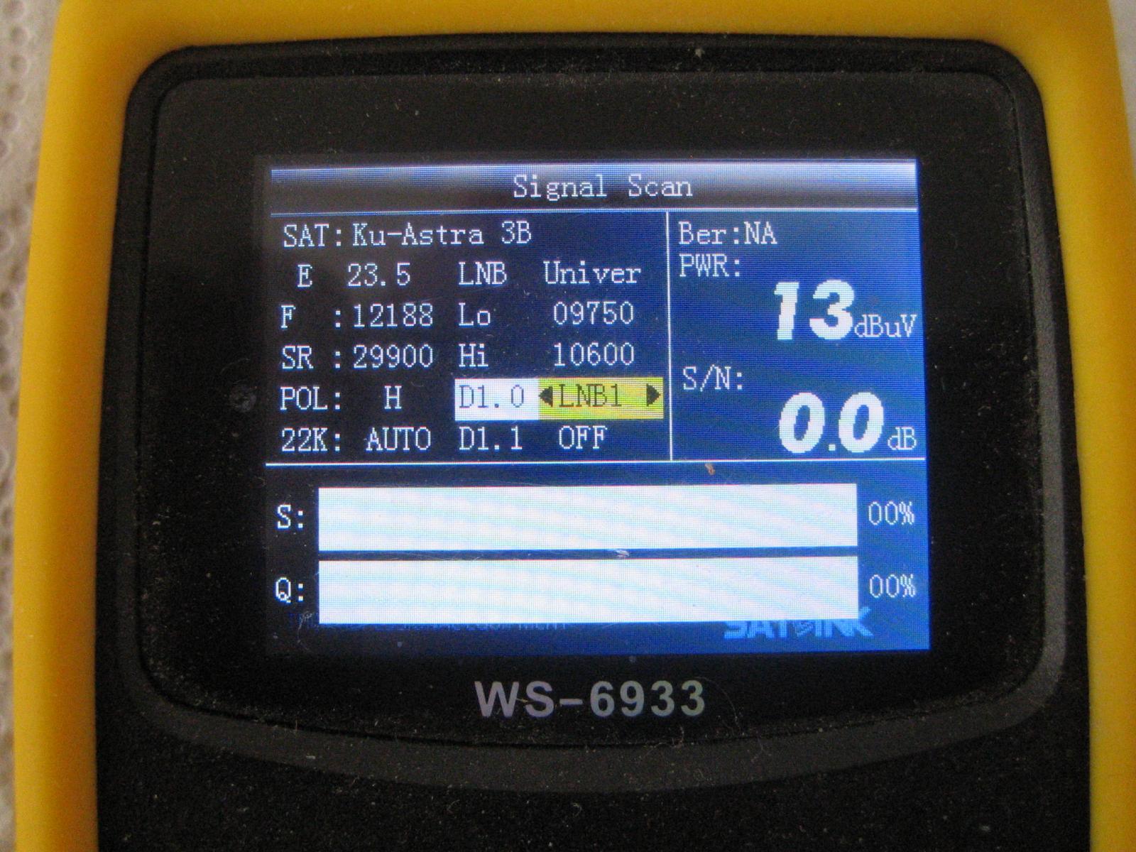

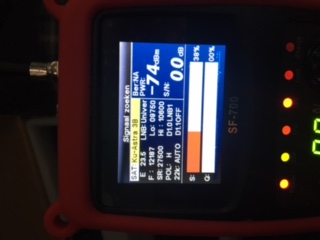

Het is wel een mini foto maar als ik het goed zie gaat het om 12187  daar zou 12188 mogen staan maar dit werkt ook , maar bij SR:27500 moet 29900 staan. Dit kan je aanpassen door met de pijltjes toets erop te gaan dan met de ok toets aanklikken dan met de pijltjes toets omhoog of omlaag het nummer aanpassen dan pijltje naar rechts en weer het zelfde zo tot het goed is dan op de ok toets daarna op return en opslaan bevestigen.
schuine tekst is de aanpassing.

Na het goed bekijken van je miniatuur foto zie ik de bij D1.0  LNB 1 staan, dit is goed als je een enkele LNB gebruikt, maar omdat je schrijft dat je iets naar links moet draaien denk ik dat je een duo lnb gebruikt en dan krijg je op de satfinder de astra 19.2 daar zit wel die frequentie die op je satfinder staat.
Als daar LNB 2 staat krijg je de astra 23.5 mits je een duo lnb van Canal digitaal gebruikt en in de schuinte voor Cambrils, Spanje.
Bij een volgende vraag graag gegevens van je schotelmaat, lnb en ontvanger dan (weten) kunnen wij hier op het forum beter bekijken wat de instellingen moeten zijn.

Hallo, ik heb de instellingen gewijzigd, me beeld nog goed maar me SF700 geeft ander beeld.

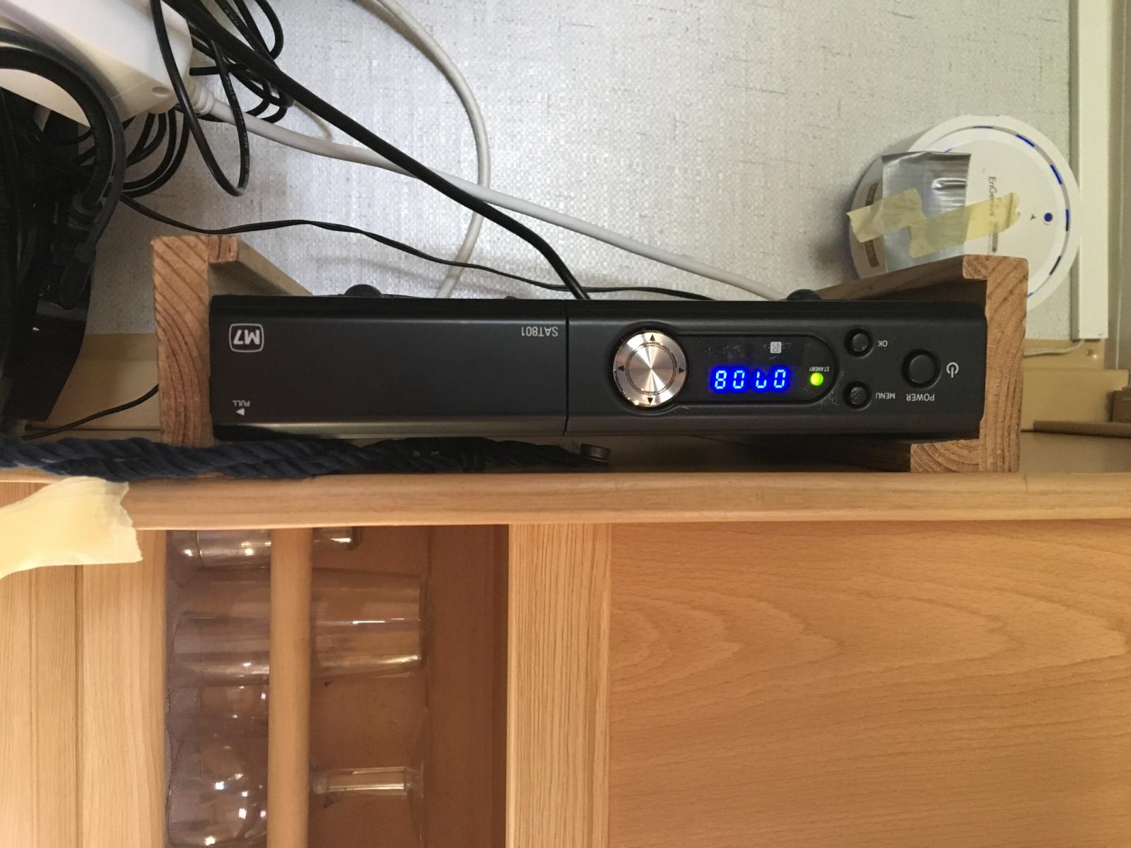

ontvangrr M7 sat801, ontvanger enkele lnb met twee uitgangen.

Standaard staat de M7 SAT 801 ingesteld om de zenderlijst via de Astra 19,2 te downloaden. Hij kan het ook via de Astra 23,5 maar ik heb deze instelling nog nooit kunnen vinden.
Misschien het handigste om de schotel eerst even op de Astra 19,2 uit te richten en dan de zenderlijst van CanalDigitaal in te laden. Daarna de schotel 5 graden naar het oosten draaien en hem precies op de Astra 23,5 afstellen.

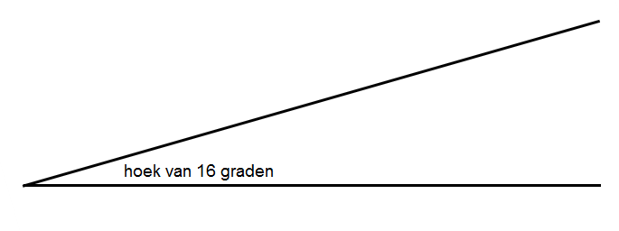

In Cambriels moet je de elevatie van de schotel instellen op 37 graden om de Astra 23,5 te ontvangen en moet de skew van de lnb op -16 graden staan, d.w.z. met de wijzers van de klok meegedraaid als je naar de binnenzijde van de schotel kijkt. Gebruik hiervoor de bijgevoegde hoek van 16 graden.

Er is nogal wat schaduw te zien.
Heeft je schotel wel vrij zicht richting satelliet?
De schotel staat goed, vrij zicht.
Het probleem is me satfinder, die geeft slecht aan en me tv nu alle tvzenders en radio .
Als ik me SF-700 bekijk dan is het slecht, nagenoeg geen ontvangstsignaal en als ik me schotel iets draai dan is de satfinder oke maar dan geen beeld, niks dan.
De instelling van me SF 700 zijn niet juist, dat is de vraagstelling dus.
Wie weet de juiste instellingswaarde....??

De elevatie moet niet op 17 graden staan maar op 37 graden en de skew niet op 37 graden maar op 17 graden.
Let wel, de elevatie van 37 graden is alleen maar een goede voorinstelling als de pijp van het statief ook zuiver verticaal staat.
