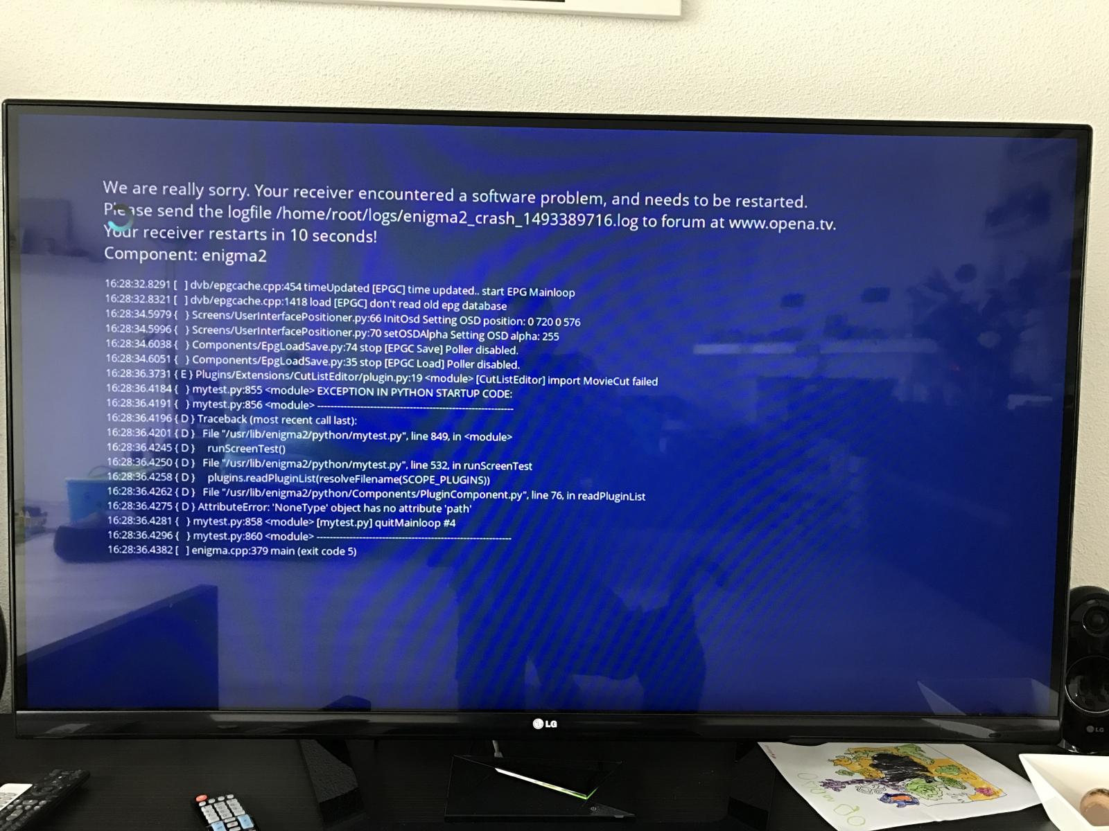

Voor een bekende heb ik enkele weken geleden op zijn dm500v2 de laatste Openatv (6.0) gezet.
Paar dagen prima gedraaid tot deze in bootloop raakte. Volgens hem heeft hij er niets mee gedaan/ingesteld etc en was het ineens zo.
Ik kan hem wel weer opnieuw flashen maar ben uiteraard dan bang dat het volgende week weer zo is.
Wie kan er wijs worden uit dit bluescreen?

denk dat openpli 6.0 niet geschikt is voor de 500 v2
Zal wel werken maar op den duur foutmeldingen gaan geven.
gebruik ATV Open 5.3 - 500Hdv2 - OE (2.0
Zie dat je bij Moviecut een fout melding heb staan.
aangepast door scubadiver
Langzaam accepteren dat de DM500HD, DM800-SE tot het lower segment gerekend moet worden. De V2's hebben wel voldoende geheugen maar zijn wel erg traag met hun 405Mhz SoC. Nieuwere (leuke) plugins worden net als bij Windows steeds groter en veeleisender. Nieuwste firmwares worden veel te zwaar voor die beestjes. OpenATV 5.3 is wel handiger en niet van die dikke plugins installeren..
