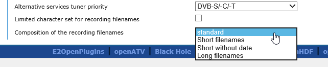

Bij VTi: via Webif > Customise heb je enkele zaken die je kan instellen voor de namen van recordings. Maar het is zeer beperkt.
Limited character set for recording filenames (met een checkbox achter)
Composition of the recording filenames met dan 4 keuzes: standard/short filenames/short without date/long filenames
Je kan het dus niet zelf instellen denk ik.

Maar heb je nou al eens getest met de andere instellingen voor Composition of the recording filenames met dan 4 keuzes: standard/short filenames/short without date/long filenames??
Zie ook de screenshot.
dit brengt me geen oplossing, datum blijft bij alle mogelijkheden vooraan hetzelfde.

Heb je na aanpassing een herstart van de GUI gedaan?
Kan soms nodig zijn.
[Vu+ Solo4K] - [VTi 13.x]
[TVV Basic+] - [CD TopHD]
Ik vind het nieuwe overzicht met ongelezen topics in een tijdslijn maar niks...
neen, maar er was zonder de herstart wel een verandering hoor. Dus de gegevens waren wel aanvaard.
Ik bedoel als ik koos voor korte bestandsnaam kreeg ik die en als ik koos voor bv lange bestandsnaam kreeg ik die. Dus dat werkte wel.
Alleen, de volgorde van de zaken IN die bestandsnaam blijven voor mij op de foute plaats staan.

Dan denk ik dat er maar één mogelijkheid meer overblijft en zelf een rename doen.
Tenzij ze in Pli een aanpassing willen maken; maar ik acht die kans klein.
