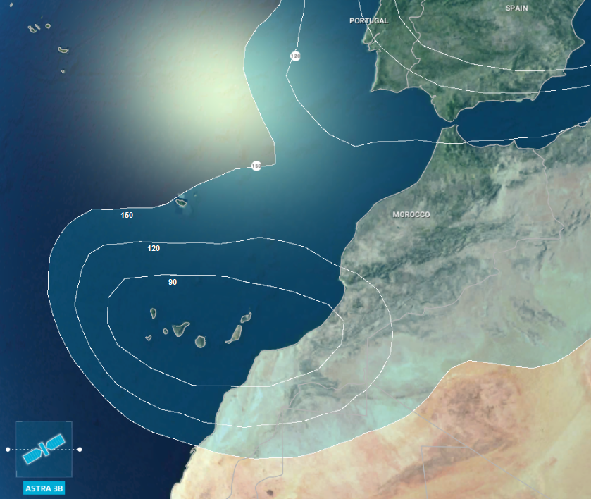

Of die hele grote schotel op de Astra 23,5 gericht is betwijfel ik. Ik denk eerder voor de Engelse zenders.
TV Vlaanderen en CanalDigitaal ontvang je daar met een schotel van 90cm.
Bovendien denk ik dat de tv-zenders per kanaal worden doorgegeven en niet dat je alle zenders van de satellieten die ze ontvangen worden doorgegeven.
Je zult dus eerst eens moeten informeren hoe de signalen worden doorgegeven. Ze zullen wel een kanalenlijst hebben.
Misschien zul je toch een eigen schotel weg moeten zetten en dan is het te hopen dat je vrij zicht hebt op je balkon op Zuid Zuid Oost.

Verder moet je eens kijken of je vanaf je balkon de Astra 23,5 wel kunt ontvangen. Gebruik hiervoor de site: www.dishpointer.com
Toets het adres in waar je woont met plaats, straat en huisnummer en kies de Astra 23,5. Zoom nu zo ver mogelijk in en verplaats de groene ballon naar je balkon. Nu kun je aan de groene lijn zien waar de signalen van de Astra 23,5 vandaan komen.
