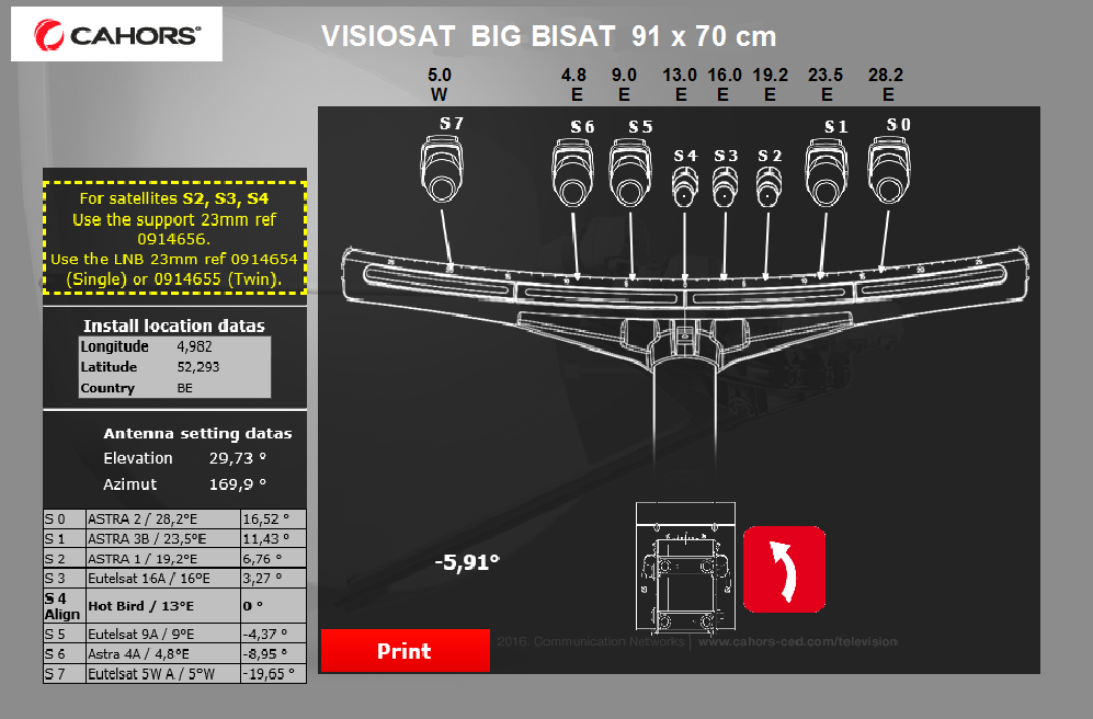

Hier nog een afbeelding van mijn opstelling.
De locatie is Amsterdam-Gaasperdam
