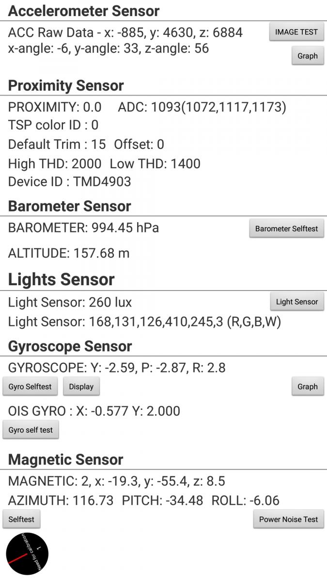

Iemand leerde me vandaag het volgende:
Via bel toetsenbord kan je in de test mode van je Samsung telefoon komen door *#0*# in te toetsen
In de test mode kies je SENSOR en in het overzicht wat je dan krijgt zou dan moeten staan Magnetic sensor.
Zie bijlage.
Dan heeft je toestel een kompas.
Nogmaals allemaal bedankt.
