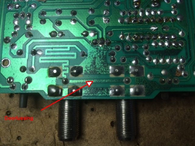

Zo aangesloten  draait de schotel ook en gewoon ontvangst, dus verkeert kan eigenlijk niet.
Bijzonder dat je er een T-stuk tussen hebt?
Want in feite levert de motor zelf dus ook die doorverbinding, en die doorverbinding kan je dus net zo goed gebruiken.....
Of was dit alleen even voor de test?
groet,
A33
Dit is om te testen en ter verduidelijking. (niet dat ik trust niet geloof maar meten is weten)

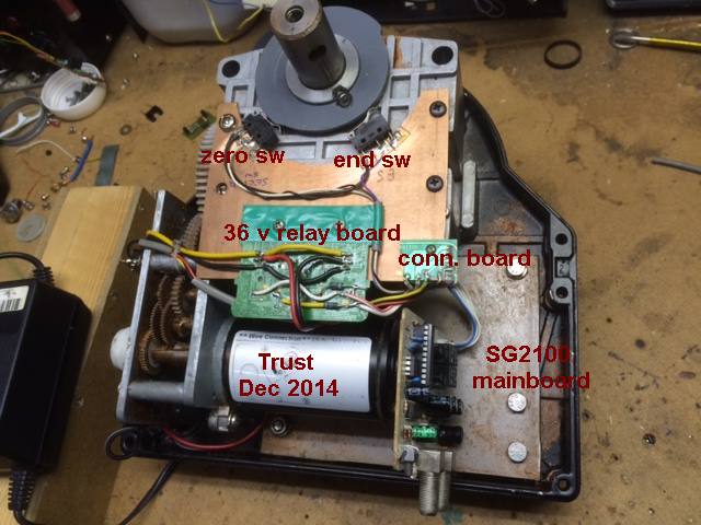

Van horen zeggen of zelf uitgeprobeerd?
en trust je zou de test zelf kunnen doen he ...of dan de draairichting werkt enz
je hebt er toch al eens ene open gemaakt jaar 2014 enz zag ik net ergens  ;)
Zoals Eduard al schreef , ik hoef het echt niet extra te proberen , tientallen heb ik open gezien .
Voor het draaien van een schotel heb ik niet één complete diseqc motor in gebruik .
Wel voor de lnb wisselaar en de printplaten van de SG2100 gebruik ik als Usals besturing voor 36 V H2H rotors .
Ik kijk niet eens meer hoe ik ze aansluit , moteck , digipower . jaeger enz. en ook bij V-boxen hetzelfde verhaal .
