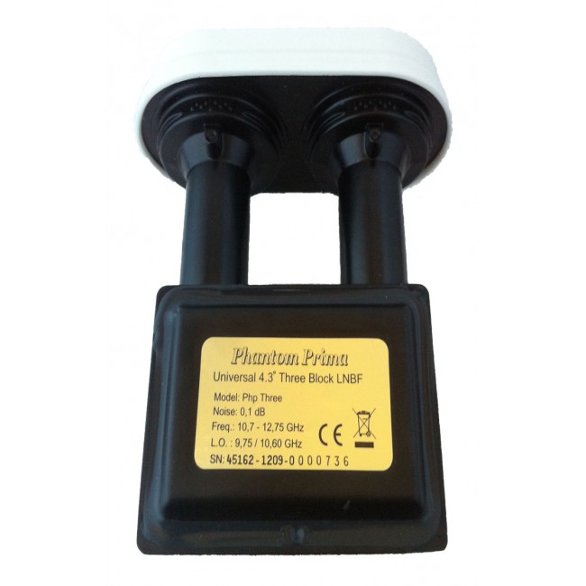

Voor de record bij jou, Triax 88 met Dubbele Phantom 4,3° (en extra aansluitmogelijkheid maar momenteel niet gebruikt), Astra 3 in de houder.

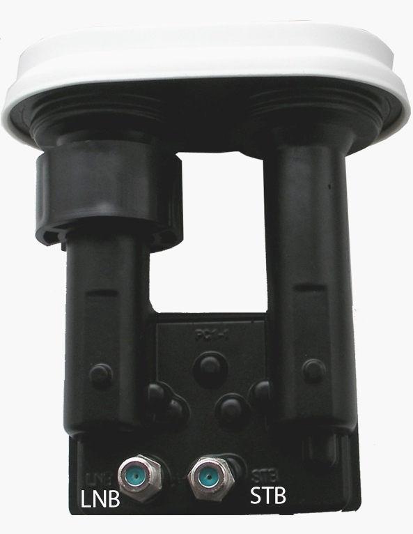

Ja, de Phantom is een heel bijzondere duo-lnb. Hij is gemaakt voor een 85cm schotel, heeft 1 aansluiting maar je kunt nog een extra lnb aansluiten bijv. voor de Hotbird. Er zit dus geen diseqc-switch in voor twee aansluitingen maar voor 3 of 4.

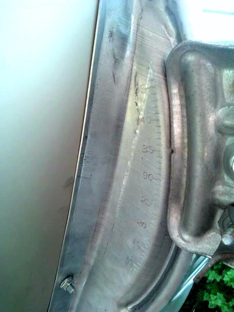

Maar wat was nu het probleem? Zat je fout met de dubbele schaalverdeling?
Inderdaad, voortgegaan op 29 °elevatie maar de houder stond andersom.
