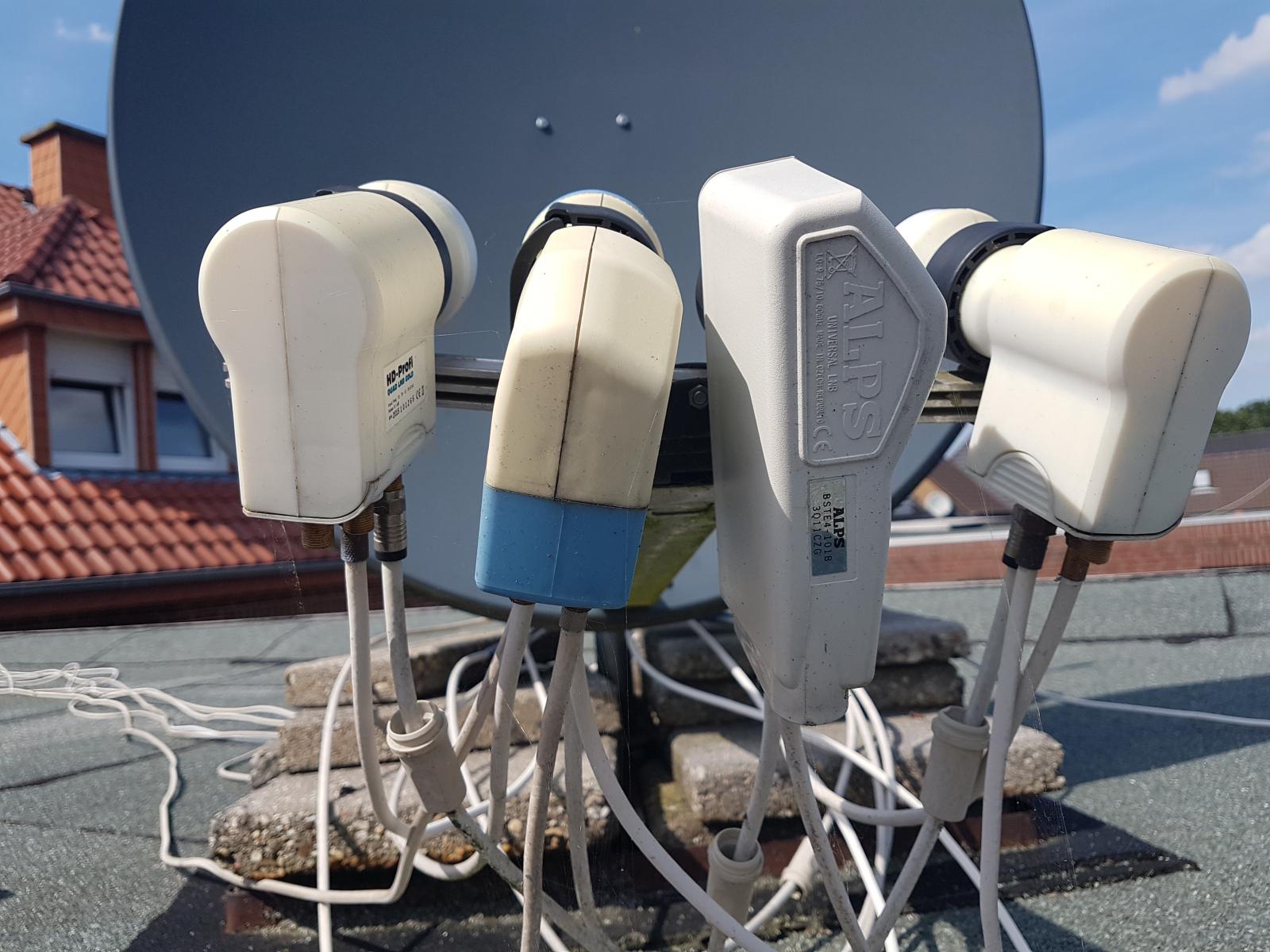

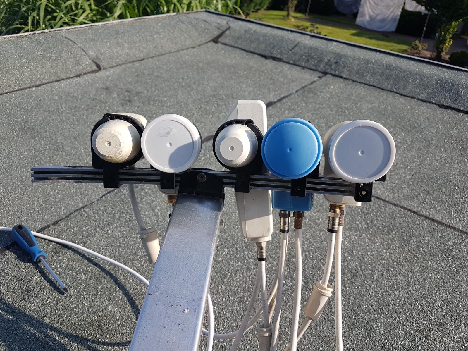

Vanaf linkerkant gezien dat je tegen de kop van lnb aan kijkt hoeveel mm gemeten van begin rail tot aan 9 oost is het dan en vanaf andere kant 28.2.
de 19 graden doe ik nu ook aan de rechterkant en komt zo dicht mogelijk tegen zwarte kunstof aan?

Ja dus die Alps-lnb moet ook naar de andere kant anders heb je geen ruimte voor de 9e maar wel die houder omdraaien zodat die Alps zo ver mogelijk boven de arm komt te staan.
Die ALPS-lnb is dus een quad-lnb.

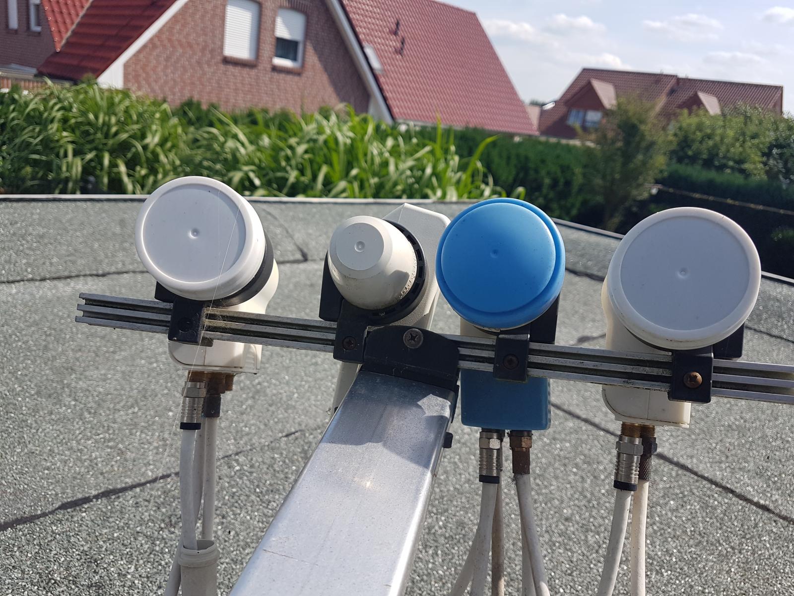

nog bezig maar het werkt helaas nog niet allemaal
ontvangst
astra 3 rtl 4hd 13.8 db
astra 3 tv drenthe 12.5 db
astra 19.2 das erste hd 14.8
astra 19.2 zdf hd 11.8
astra 2 28.2 clubland 9.8
astra 2 28.2 bbc hd 9.3
hotbird geen beeld
9 oost ook geen beeld

Inmiddels ook beeld op 9 oost test zender joyne . Helaas zijn de andere hd zenders al weer gecodeerd en daar was ik nu net benieuwd naar. 13 oost werkt nog niet maar denk dat die ook dichtbij zit. signaal 28.2 is rond de 10 dus die moet wat beter
