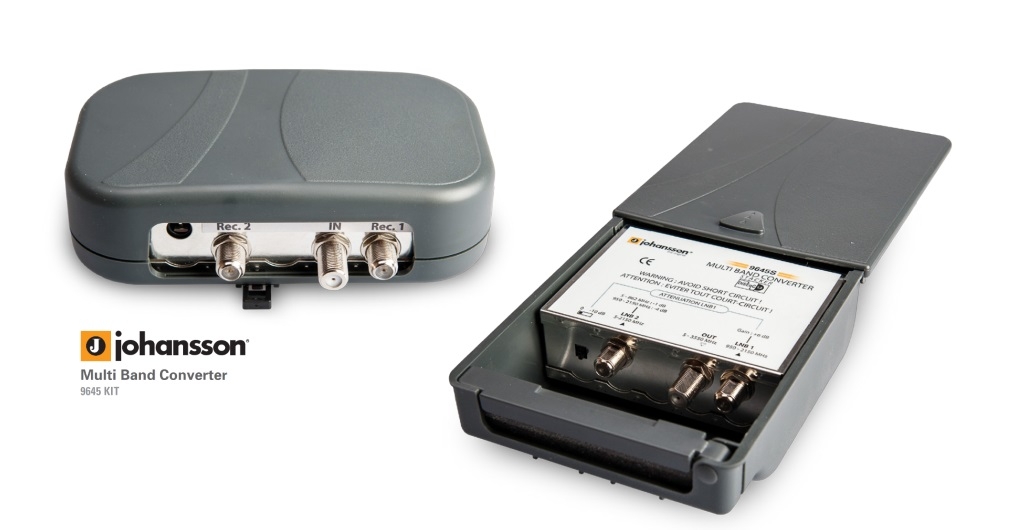

Hallo, ik ben nieuw op dit forum en heb al meteen een vraag. Ik gebruik mijn satellietontvanger in mijn caravan. Daar is maar één coaxkabel aanwezig. Daarom heb ik de Johansson multiband convertor 9645 aangeschaft, een toestel dat twee satellietkoppen kan samenbrengen naar één kabel en terug naar twee ingangen van de Philips M7 ontvanger kan brengen: stacker en destacker. De convertor werkt niet want mijn beeld blijft zwart. Zie ik iets over het hoofd? Moet ik misschien een 24-volt voeding op de Johanssons destacker aanbrengen? Mijn coax kabelverbindingen zouden goed moeten zijn: redelijk kort tussen de LNB's naar de stacker en ook kort tussen de destacker en de M7 ontvanger.

Ik heb deze converter ook al eens tijdens 3 maanden op een camping gebruikt maar i.v.m. regelmatig optredende storingen uiteindelijk maar weer verkocht en toen toch maar een tweede coaxkabel getrokken.
Feitelijk moet deze converter mits goed aangesloten prima functioneren, soms wil de ene satelliet iets zwakker doorkomen dan de andere maar dat kan doordat er verschil zit in de transmissie tussen de 2 verschillende kanalen.
De bijgeleverde voeding is prima dus niet met andere voedingen experimenteren.
Ik veronderstel dat de instellingen van de DiSEqC in de M7 correct zijn geconfigureerd, zoals b.v. Astra 1 (19.2) op A en Astra 3 (23.5) op B?

Er klopt iets niet wat je schrijft. Je schrijft:
"Daarom heb ik de Johansson multiband convertor 9645 aangeschaft, een toestel dat twee satellietkoppen kan samenbrengen naar één kabel en terug naar twee ingangen van de Philips M7 ontvanger kan brengen: stacker en destacker."
Om het signaal van twee satellietkoppen over één kabel te sturen heb je geen Stacker / DeStacker nodig maar een diseqc-switch.
Of bedoel je misschien dat je een enkele lnb hebt met twee aansluitingen en dat je daarvoor de Johansson multiband convertor 9645 gebruikt om twee ontvangers op aan te kunnen sluiten?

Heb je het volgens tekening aan gesloten , je moet wel de 24-volt voeding gebruiken
