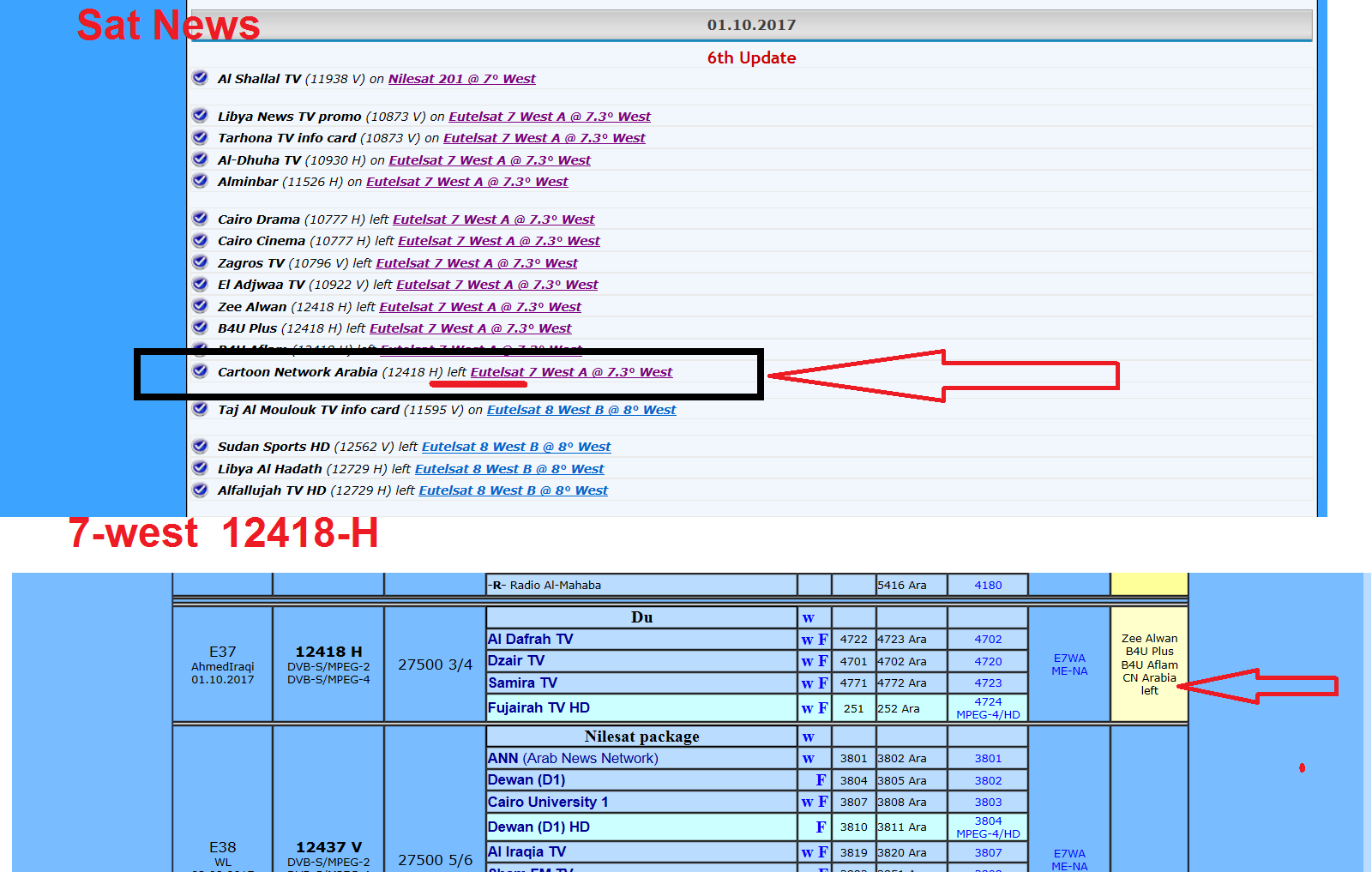

satkijker Geplaatst: 5 oktober 2017 Geplaatst: 5 oktober 2017 (aangepast) Heeft op 1 oktober deze satelliet verlaten, zie 12418-H http://www.flysat.com/nilesat.php 5 oktober 2017 aangepast door satkijker Van horen zeggen of zelf uitgeprobeerd?
gerrithoogeveen Geplaatst: 6 oktober 2017 Auteur Geplaatst: 6 oktober 2017 oke dankjewel, ligt het niet aan mijn afstelling
gerrithoogeveen Geplaatst: 6 oktober 2017 Auteur Geplaatst: 6 oktober 2017 12 uur geleden zei satkijker: Heeft op 1 oktober deze satelliet verlaten, zie 12418-H http://www.flysat.com/nilesat.php zie het zo niet staan, vreemd
satkijker Geplaatst: 6 oktober 2017 Geplaatst: 6 oktober 2017 gerrithoogeveen nog welkom op het forum. Zie FlySat bij Sat News op 01-10-2017 http://www.flysat.com/news.php en op 7-west 12418-H http://www.flysat.com/nilesat.php Van horen zeggen of zelf uitgeprobeerd?

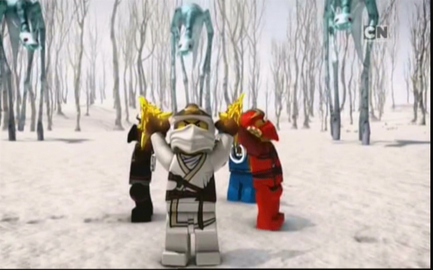

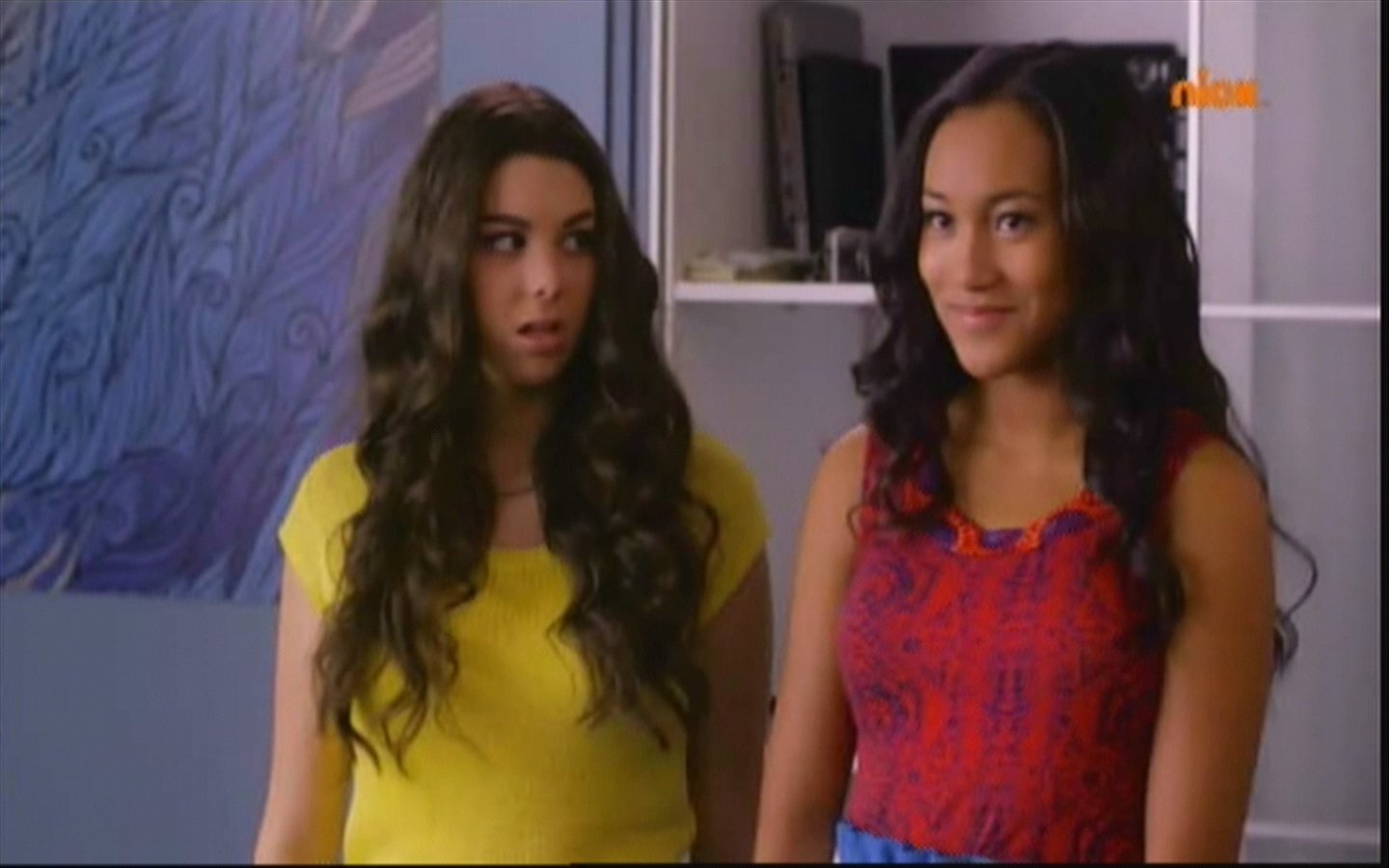

D-box Geplaatst: 7 oktober 2017 Geplaatst: 7 oktober 2017 Ik pluk m uit de lucht van de 39E, gewoon met mijn 80cm schotel, gewoon FTA, 39.0°E Hellas Sat 2 12565.00 H DVB-S QPSK 30000 7/8 Hij heeft 2 geluidssporen: één in het Bulgaars, de andere in het Engels. ARRIS VIP 5202 voor KPN, voor satelliet: Ik werk met NanoXX 9800HD met een Lenson Heath 80cm Offset schotel, icm Scorpion Universal Quad Lnbf: Input=10.7-12.75GHz, Output=950-2150MHz, L.o.=9.75/10.6GHz, Conversion Gain: 60dB, Noise Figure: 0.1dB, Alles draaiende dmv USALS met een Stab Italia HH100 rotor.
Satfeeds-DX Geplaatst: 7 oktober 2017 Geplaatst: 7 oktober 2017 10 minuten geleden zei D-box: Ik pluk m uit de lucht van de 39E, gewoon met mijn 80cm schotel, gewoon FTA, 39.0°E Hellas Sat 2 12565.00 H DVB-S QPSK 30000 7/8 Hij heeft 2 geluidssporen: één in het Bulgaars, de andere in het Engels. Daar zitten Cartoon Network en Nickelodeon inderdaad FTA sinds 14 augustus, maar denk dat dit maar een tijdelijke situatie is. Edision Piccollo Benelux Edition en VU+ Zero 4K Cahors Big Bisat : 19,2°E, 23,5°E, 36°E, 39°E, 46°E, 52,5°E Triax 88 cm: 13°E, 1,9°E Triax 64 cm: 42°E Triax 78 cm: 8°W Maximum E-85: 28,2°E, 21,5°E, 16°E, 10°E, 5°E, 1°W, 5°W Maximum E-85: 14°W, 22°W, 30°W Visiosat 90 cm: basis 7°E die draaibaar is van 70,5°E tot 45°W DVBT-TNT DAB+

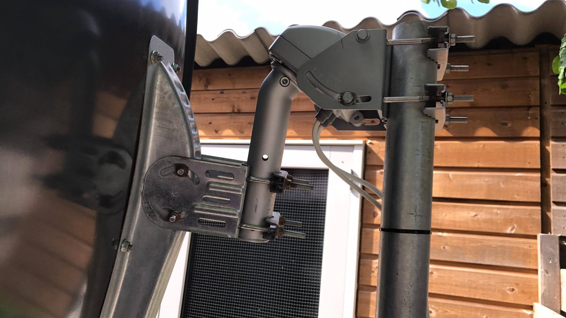

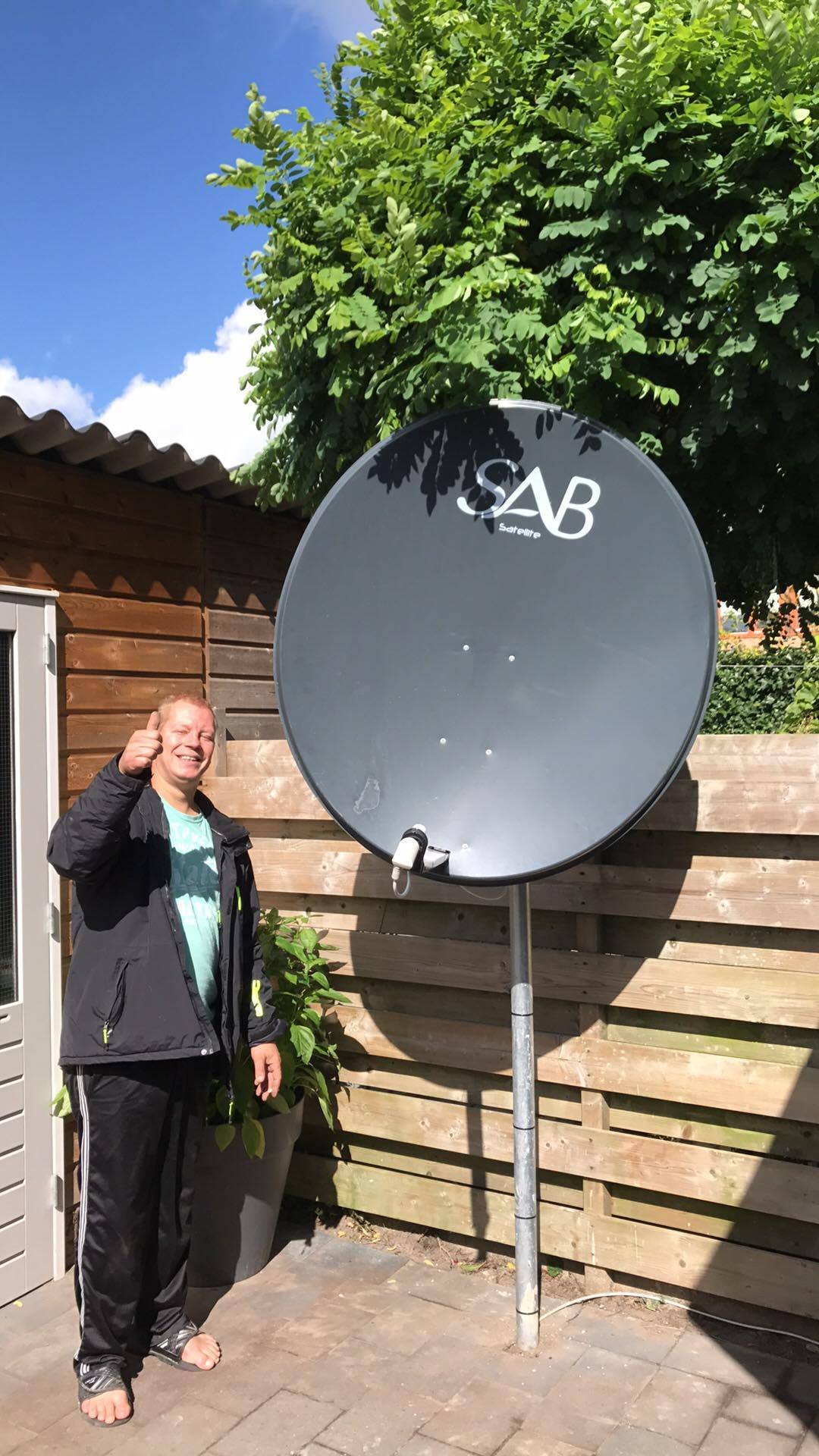

gerrithoogeveen Geplaatst: 8 oktober 2017 Auteur Geplaatst: 8 oktober 2017 ik gebruik een 1.20cm schotel van 30 oost naar 30 west 1
edbe Geplaatst: 8 oktober 2017 Geplaatst: 8 oktober 2017 ziet er klasse uit. 2 x KPN TV+ Box & Formuler Z11 Pro
gerrithoogeveen Geplaatst: 11 oktober 2017 Auteur Geplaatst: 11 oktober 2017 Op 8-10-2017 om 19:45 zei edbe: ziet er klasse uit. dankjewel, ja het moet wel exact waterpas staan anders werkt het nooit, ik had het eerst op een tegelvoet maar door het gewicht begon dat door te hangen, nu buis van 6 cm en 5 zakken beton eraan en de paal volgestort met beton
