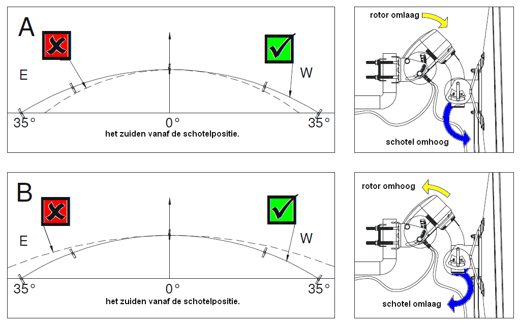

Blijkbaar was er toch iets vergaan want je hebt nu een stuk beter signaal. Het is alleen de vraag wat er vergaan was en wat jij verstelt hebt.
Je kunt de elevatie verstellen met de elevatie-instelling van de schotel maar ook met de elevatie-instelling van de rotor.
De azimuth (draairichting) kun je instellen met de schotelklem op de rotoras maar je kunt ook de gehele rotor op de mast verstellen.
Het maakt allemaal een heel groot verschil uit om er voor te zorgen dat de schotel de Clarkebeltbaan goed volgt.
Misschien heb je wat aan deze instructie die ik gemaakt heb:
Link naar reactie
