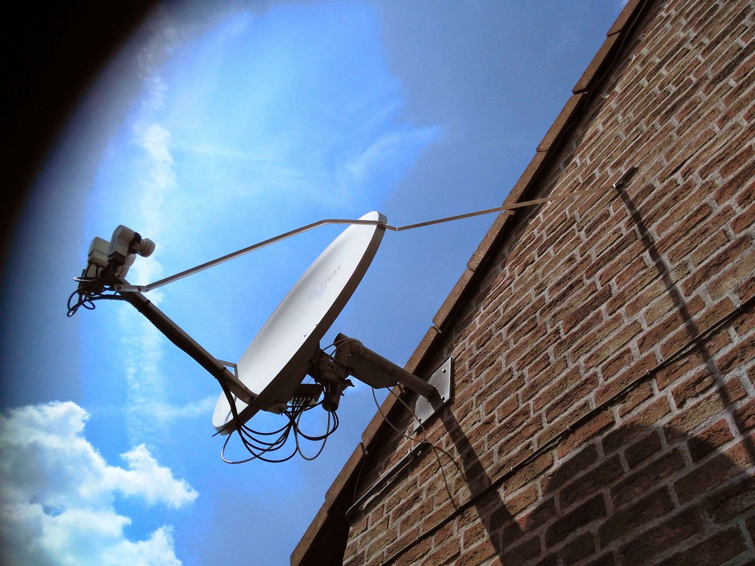

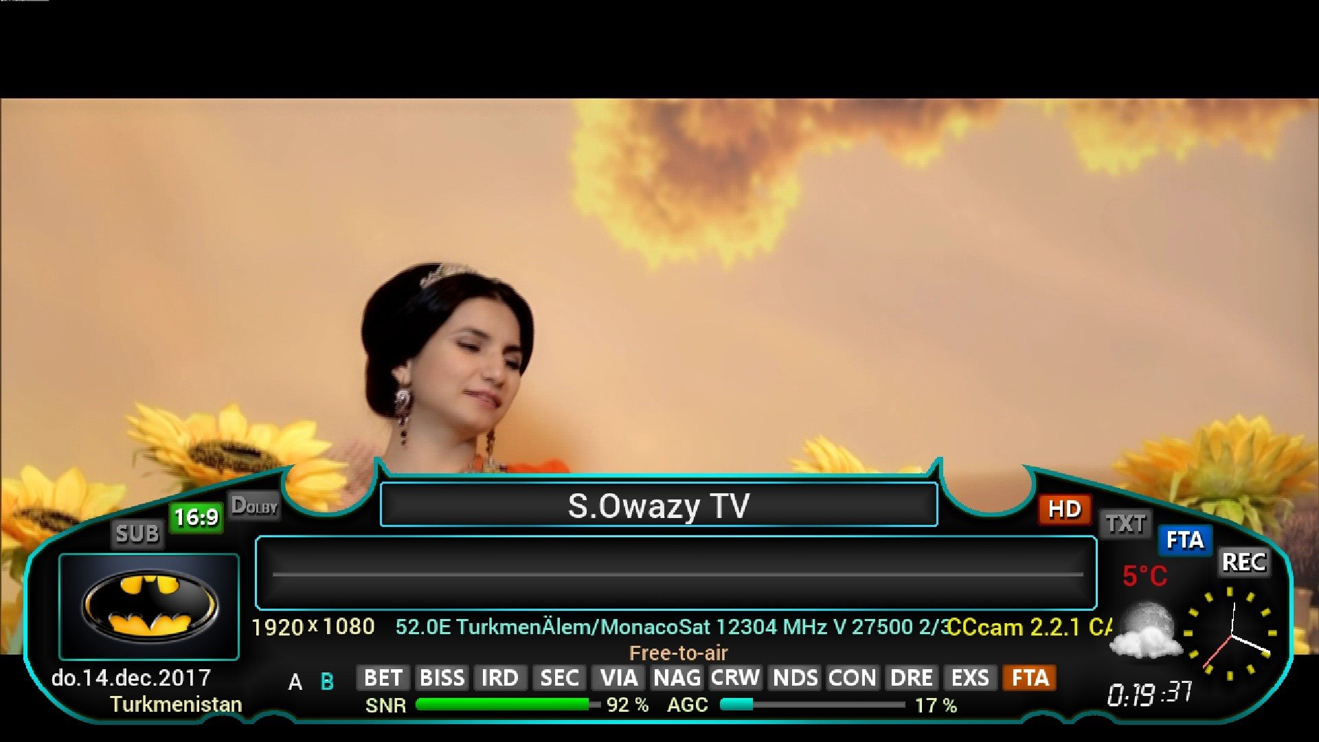

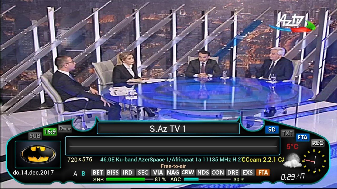

smetje limb.BE Geplaatst: 13 december 2017 Geplaatst: 13 december 2017 ik heb deze met mijn diseqce motor en werkt ook prima... en wat jij zelf voorstelt kan natuurlijk ook maar neem dan de onderste beugel PS ik heb maar gewoon willekeurige zenders genomen Db. 900UHD 2X. 4x twin lnb 1x bosat 1.50m .Dreambox 7020hd v2 . Dreambox 800 Db 8000 1x. Db 800se Db 2X 500HD Sab unix triple 2x. Xsarius Galaxy 4K. Gigablue trio. Gigablue Quad Plus. Zgemma H7 Cabel en Sat Samsung UE65MU7070 4K Ultra HD Smart LED Samsung UE46F6650SSXXN led 1x LG 60"lb 870v

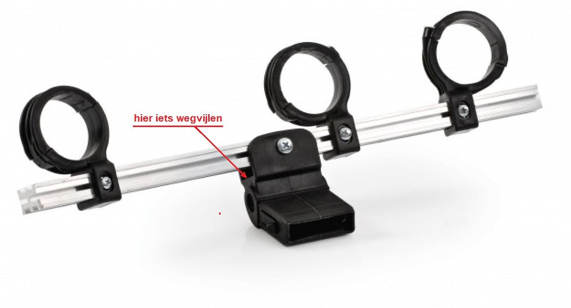

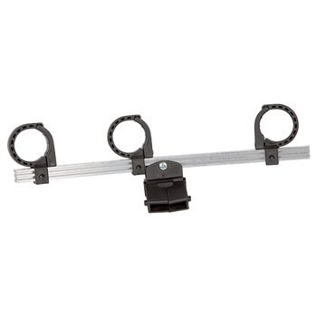

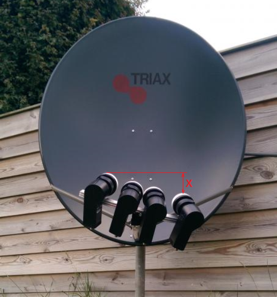

Sprietje Geplaatst: 14 december 2017 Geplaatst: 14 december 2017 (aangepast) Beste Rick Een SAB 120 is eigenlijk maar een schotel van goed 100cm breed. Wat betreft versterking mag je hem niet met een echte schotel van 120cm vergelijken die 120cm breed is. Wat betreft de rail. Ik heb uitgerekend dat die 25 graden schuin gezet moet worden in Münster en ik ben bang dat de SAB-rail dat niet haalt. Ik denk 20 graden. Misschien kan er van de kunststof houder wat afgevijld worden zodat hij wel 25 graden schuin kan. Een verschil van 5 graden schuinte geeft verlies op de twee buitenste lnb's dus ook op de Türksat. Als dat niet gaat, dan zou ik de Wentronic-sat-feedhalter-67306 nemen. Dat kan zonder problemen als je de Inverto Black Ultra Twin neemt die een lange hals heeft. De SAB-rail met die metalen strip is niet erg stabiel en zou ik niet nemen. Leuk voor als er geen andere mogelijkheid meer is. Ik kan ook de afstanden van de lnb's nog voor je uitrekenen maar dan moet ik wel "maat X" even weten van midden lnb-klem tot op 40% van de hoogte van de schotel. Blijkbaar heeft Smetje ook een SAB 120 dus als hij dat even op zou willen meten, kan ik het uitrekenen. 14 december 2017 aangepast door Sprietje

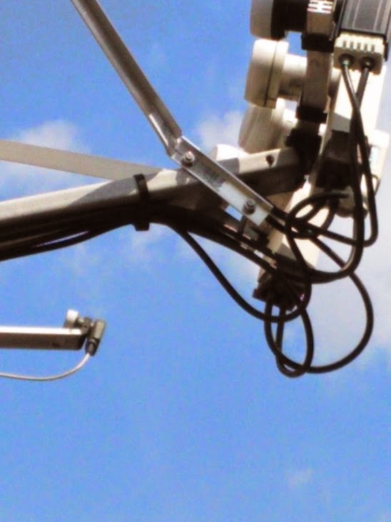

smetje limb.BE Geplaatst: 16 december 2017 Geplaatst: 16 december 2017 daar moet jij je niet teveel zorgen over maken er hangt ook geen 2kg of meer aan en je kan desnoods steunen eraan maken zie afbeelding Db. 900UHD 2X. 4x twin lnb 1x bosat 1.50m .Dreambox 7020hd v2 . Dreambox 800 Db 8000 1x. Db 800se Db 2X 500HD Sab unix triple 2x. Xsarius Galaxy 4K. Gigablue trio. Gigablue Quad Plus. Zgemma H7 Cabel en Sat Samsung UE65MU7070 4K Ultra HD Smart LED Samsung UE46F6650SSXXN led 1x LG 60"lb 870v

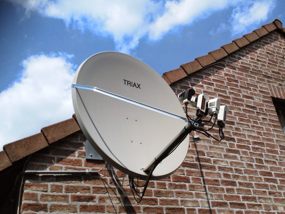

smetje limb.BE Geplaatst: 17 december 2017 Geplaatst: 17 december 2017 (aangepast) deze wel triax 110 tds 17 december 2017 aangepast door smetje limb.BE Db. 900UHD 2X. 4x twin lnb 1x bosat 1.50m .Dreambox 7020hd v2 . Dreambox 800 Db 8000 1x. Db 800se Db 2X 500HD Sab unix triple 2x. Xsarius Galaxy 4K. Gigablue trio. Gigablue Quad Plus. Zgemma H7 Cabel en Sat Samsung UE65MU7070 4K Ultra HD Smart LED Samsung UE46F6650SSXXN led 1x LG 60"lb 870v
Sprietje Geplaatst: 17 december 2017 Geplaatst: 17 december 2017 Beste Rick Ik weet dat de SAB-rail 20 graden schuin gezet kan worden, misschien zelfs nog wel 1 of 2 graden meer. Hier zie je een afbeelding van de SAB-rail en dan moet het zeker mogelijk zijn om de rail nog 5 graden schuiner te zetten als je een beetje van de kunststof houder weg vijlt waar ik aangegeven heb. Met deze rail heb je wat meer vrijheid om de lnb's in te stellen dan met de aluminium Wentronic rail. Maar is er nu niemand die een SAB 120 schotel heeft om maat X even op te meten zodat ik de lnb-afstanden uit kan rekenen?
satkijker Geplaatst: 17 december 2017 Geplaatst: 17 december 2017 Zie dit draadje, Van horen zeggen of zelf uitgeprobeerd?
Sprietje Geplaatst: 17 december 2017 Geplaatst: 17 december 2017 Bedankt satkijker, dan kan ik nu de afstanden van de drie lnb's voor Rick Brouwer uitrekenen.
Sprietje Geplaatst: 17 december 2017 Geplaatst: 17 december 2017 Beste Rick Ik heb het volgende voor je uitgerekend om met een SAB 120 vanuit Münster de 42 - 46 - 52 graden oost te ontvangen. De afstanden tussen de lnb's moet als volgt zijn: - tussen de 42e en 46e is 63mm - tussen de 46e en 52e is 95mm gemeten aan de voorzijde van de lnb's van kuiltje tot kuiltje in de kap. - de rail moet 26 graden schuin gezet worden, zie hoek bijlage - nu moet de skew van de lnb's als volgt ingesteld worden: 42e op 24° 46e op 26° 52e op 29° d.w.z. gemeten t.o.v. verticaal, niet t.o.v. de rail - de elevatie moet op 20,8 graden ingesteld worden om de 46e te vinden Je ziet dat er voldoende ruimte is voor normale lnb's en ik adviseer je dan ook de Inverto Black Ultra. Hoeveel aansluitingen wil je hebben?
