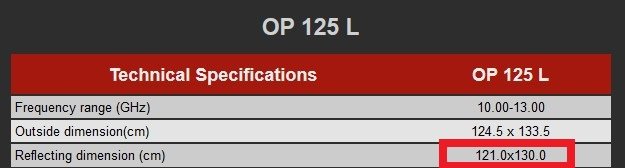

RimaNTSS Geplaatst: 19 december 2017 Geplaatst: 19 december 2017 1 uur geleden zei RickBrouwer: - Welke schotel zal ik het beste kunnen nemen en om zo goed mogelijke signaal te krijgen met name op zwakke signalen?? Ik heb nooit een tweede hands schotel gehad en dus heb er totaal geen ervaring mee.. Met de grotere antenne krijgt u altijd betere ontvangst. Voor offset antenne is belangrijkste grootte de breedte. Zoals ik heb gezegd, geven sommige antenne-producenten en verkopers u verkeerde getallen. Bijvoorbeeld Gibertini OP125 antenne is alleen 121cm breed, zodat het beter dan een 100-105-110-115 presteren zal cm breed antennes uit uw lijst. Channel Master 1,2m antenne heeft werken gebied precies 120 cm, en zelfs als het is gebruikt, na het wassen en schoonmaken zullen het kijken en beter presteren op de lange termijn dan elk willekeurig type antenne uit uw lijst.

RickBrouwer Geplaatst: 21 december 2017 Auteur Geplaatst: 21 december 2017 dus als ik het goed begrijp is de breedte van de schotel belangrijker, dus hoe breder hoe beter toch?? een keuze maken is echt moeilijk ik denk dat ik er goed over na ga denken welke schotel ik het beste kan nemen. Wat de keuze ook zo moeilijk maakt voor mij is omdat ik nog steeds de SAB S120A de mooiste schotel vindt uit mijn huidige lijst. Op uiterlijk beoordelen is niet verstandig dat weet ik wel maar dit laat mij toch wel twijfelen.. En als ik nou de minder bekende merken eruit laat en keuze ga maken tussen deze schotels: Welke zal ik dan moeten nemen? Jullie gaan dan waarschijnlijk Gibertini zeggen toch?? Wavefield WV125AS Wavefield WV115AS Gibertini OP 125 L Channel Master 120 cm SAB S120A Triax 110cm Dit informatie vondt ik over wavefield 125 cm schotel: Reflector-effectieve oppervlakte (cm): 117,5x128,0 is dit de binnen maat wat jullie bedoelen? Zelfde informatie vondt ik ook over SAB 120 cm schotel: Small AxisDiameter 105 cm ( 108,2 ) LongAxisDiameter 117 cm (120,6 ) En over de multi lnb houder dan welke zal ik het beste kunnen nemen volgens jullie? een Wentronic of een gewone? En hoe moet ik dan tewerk gaan midden, 42 graden en naar rechts werken of in het midden 46, links 42 en 52 rechts??

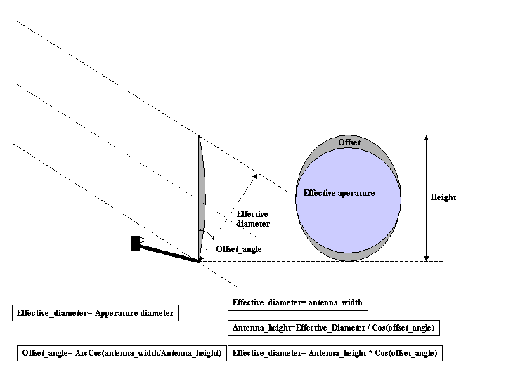

Sprietje Geplaatst: 21 december 2017 Geplaatst: 21 december 2017 (aangepast) Beste Rick Het is een beetje kort door de bocht om te zeggen hoe breder de schotel is hoe beter want een multifocus schotel is altijd breder dan die hoog is. Het gaat hier om offsetschotels. Dit zijn schotels waar het signaal schuin van boven opvalt en als je schuin tegen een oppervlak aan kijkt, zie je de ware maat niet meer. Een lnb die op de schotel gericht is, kijkt precies in een mooie ronde cirkel. Vandaar dat een offsetschotel ook hoger moet zijn dan die breed is. De breedtemaat verandert niet als je er schuin op kijkt, de hoogtemaat wel. Vandaar dat de effectieve schotelmaat altijd in de breedte gemeten moet worden en niet in de hoogte. Los daarvan nog dat je vaak niet weet of ze bij de maatvoering van een schotel de maten zonder rand opgeven of inclusief rand. Bepalend is natuurlijk de spiegelmaat, dus zonder rand. En Smetje, wat is dit nu voor een rare opmerking: Denk er aan dat de SAB wel met de jaren heen.een bruine kleur krijgt Ach kom, ik heb nog geen enkele SAB of Triax binnen 10 jaar zien roesten. 21 december 2017 aangepast door Sprietje 1

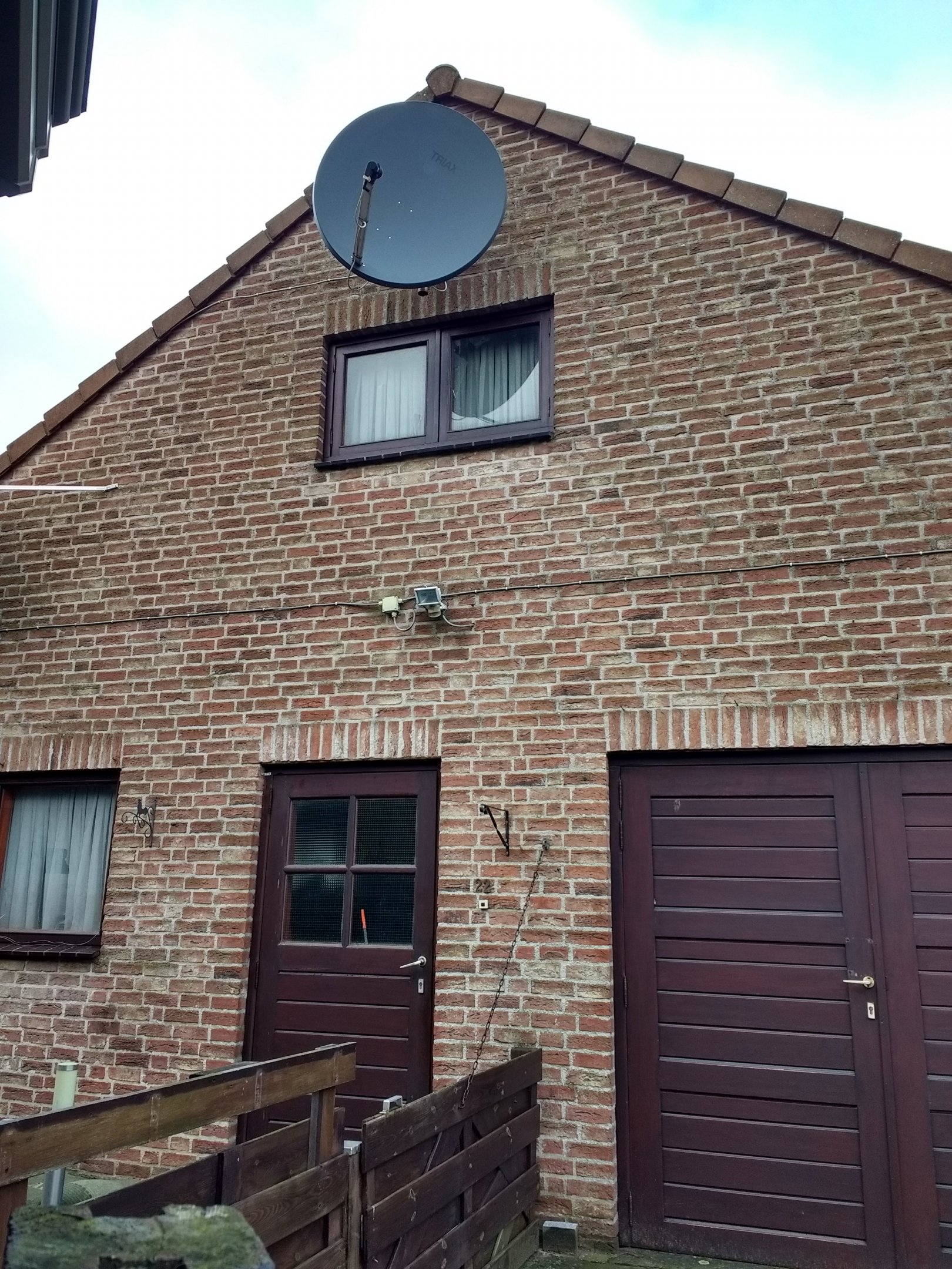

smetje limb.BE Geplaatst: 22 december 2017 Geplaatst: 22 december 2017 (aangepast) kijk anders hier ook even want oost heeft niet veel met west te maken he dus je zal wat tegenvallers hebben met deze 4a 22 december 2017 aangepast door smetje limb.BE Db. 900UHD 2X. 4x twin lnb 1x bosat 1.50m .Dreambox 7020hd v2 . Dreambox 800 Db 8000 1x. Db 800se Db 2X 500HD Sab unix triple 2x. Xsarius Galaxy 4K. Gigablue trio. Gigablue Quad Plus. Zgemma H7 Cabel en Sat Samsung UE65MU7070 4K Ultra HD Smart LED Samsung UE46F6650SSXXN led 1x LG 60"lb 870v
smetje limb.BE Geplaatst: 23 december 2017 Geplaatst: 23 december 2017 en als je op 42°E zit laat je hem maar eens scannen Db. 900UHD 2X. 4x twin lnb 1x bosat 1.50m .Dreambox 7020hd v2 . Dreambox 800 Db 8000 1x. Db 800se Db 2X 500HD Sab unix triple 2x. Xsarius Galaxy 4K. Gigablue trio. Gigablue Quad Plus. Zgemma H7 Cabel en Sat Samsung UE65MU7070 4K Ultra HD Smart LED Samsung UE46F6650SSXXN led 1x LG 60"lb 870v
