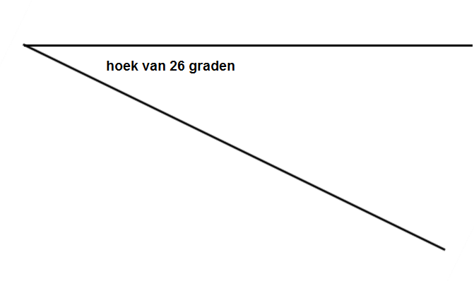

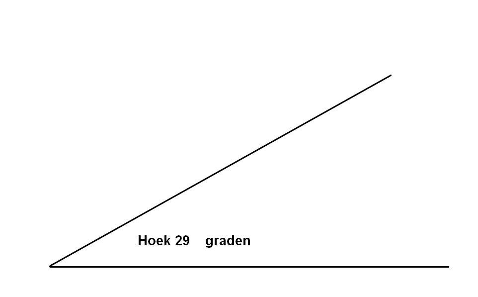

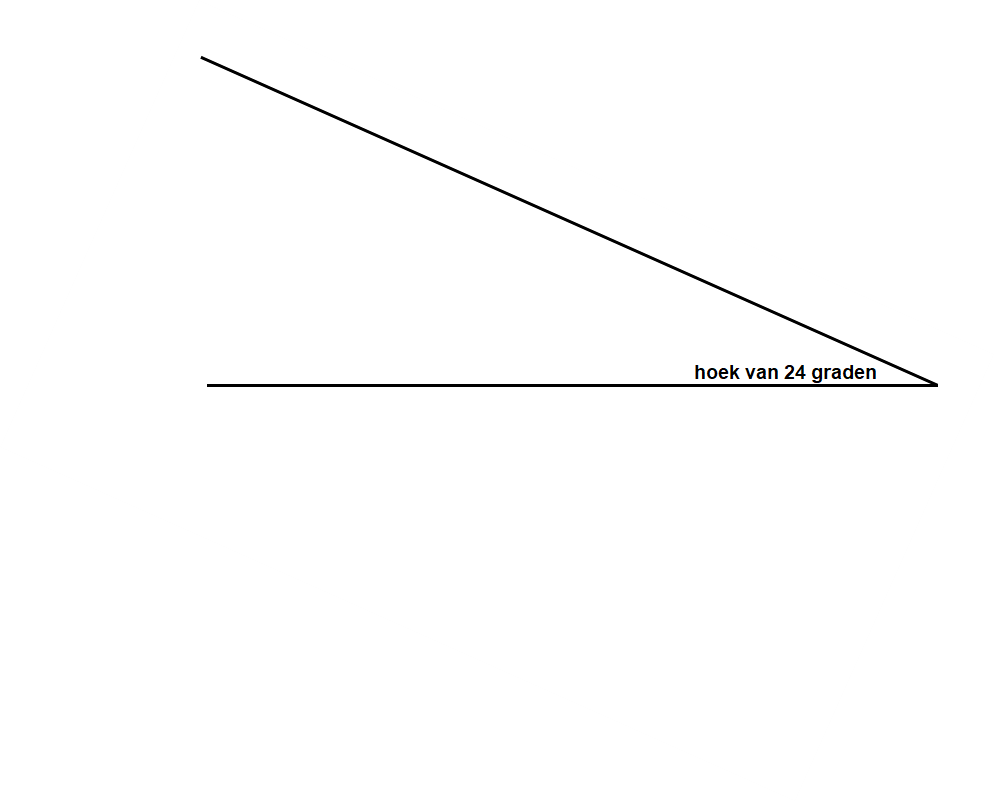

Je begint om de lnb van de 46e 5-6mm voor de lnb-houder te zetten en de skew af te stellen op 26°, zie het bericht.
Daarna de rail plaatsen over de 46e achter de lnb-klem en op de juiste schuinte te zetten.
Dan de twee lnb's op afstand te zetten en tevens de skew van de lnb's af te stellen.
Zie de bijgevoegde hoeken die je nodig hebt.

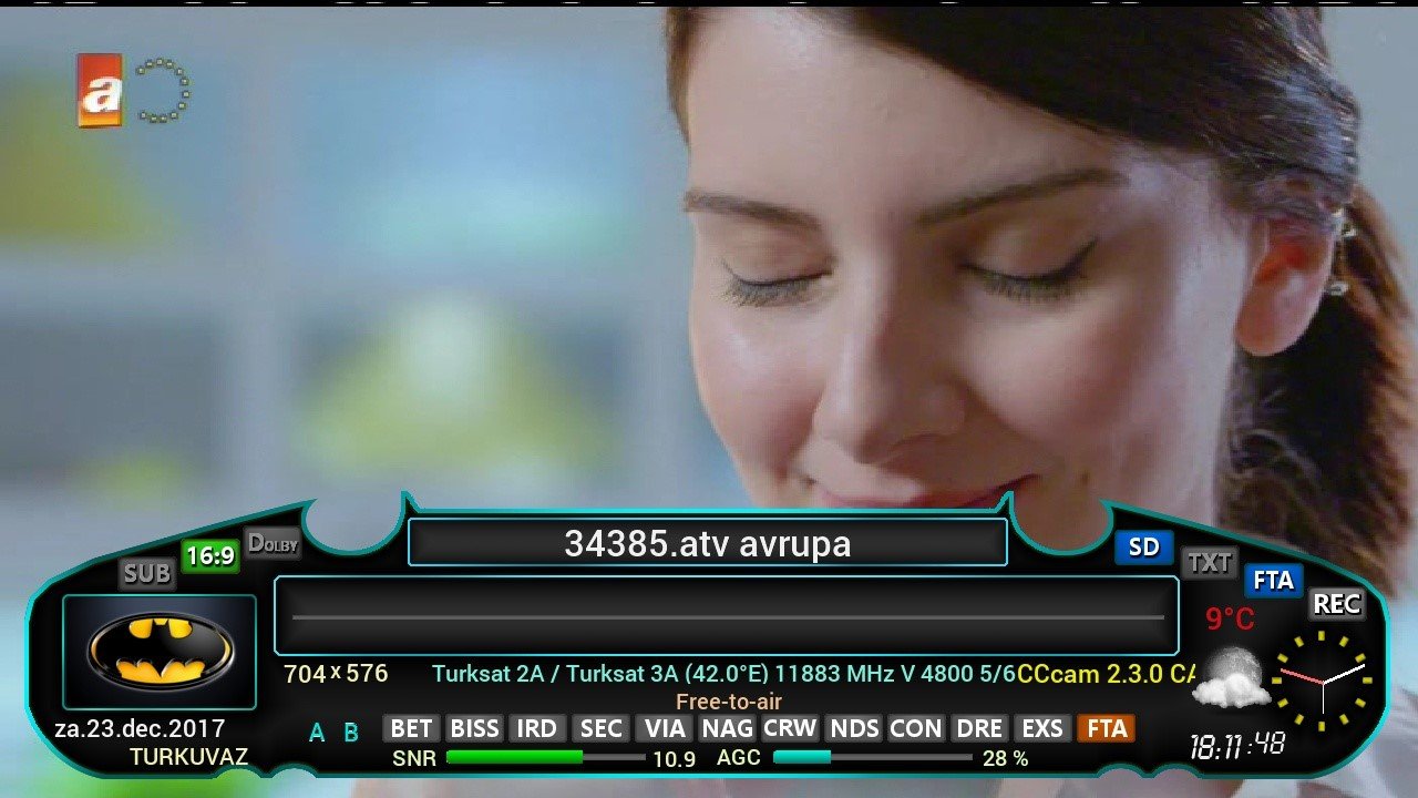

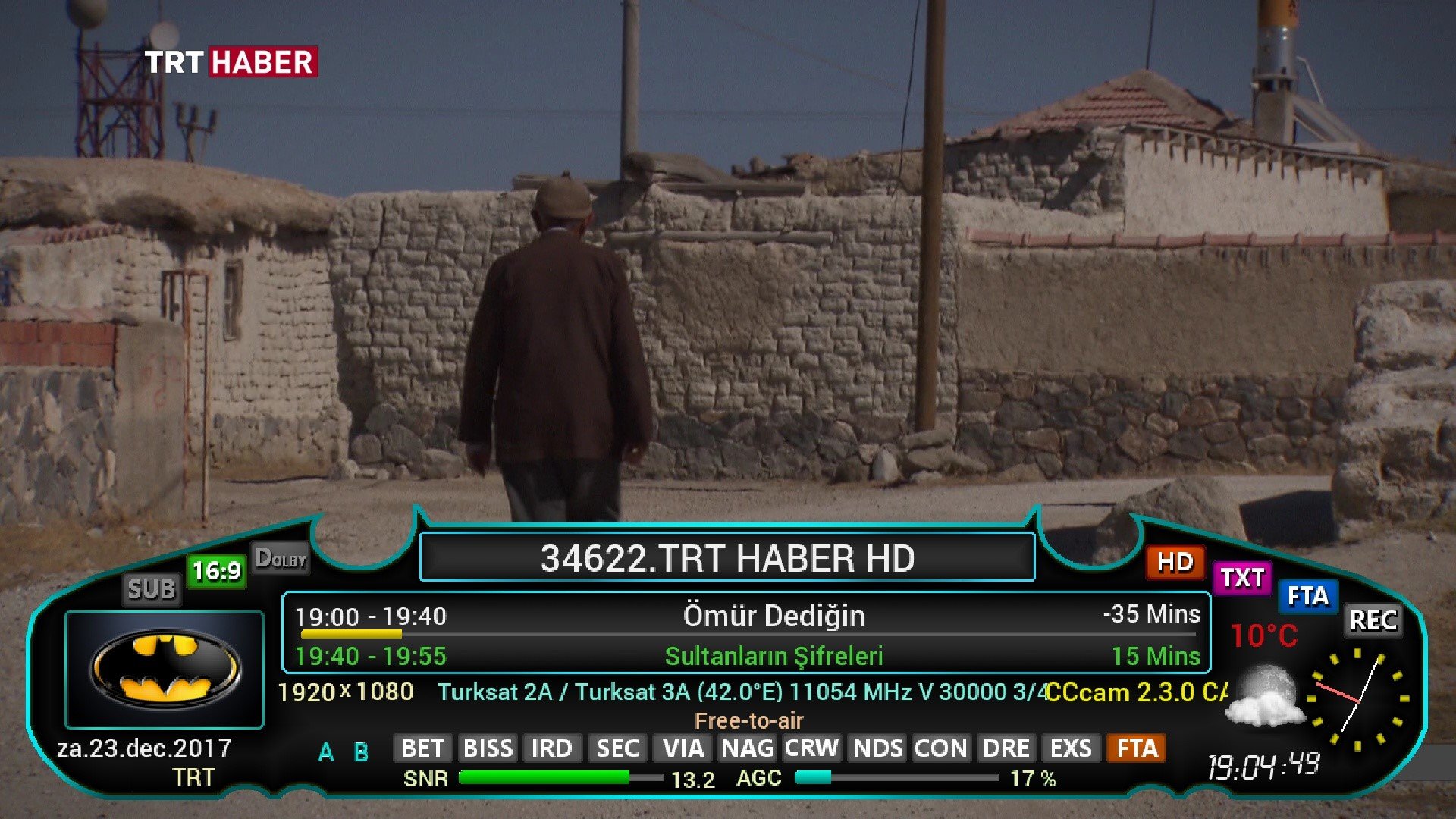

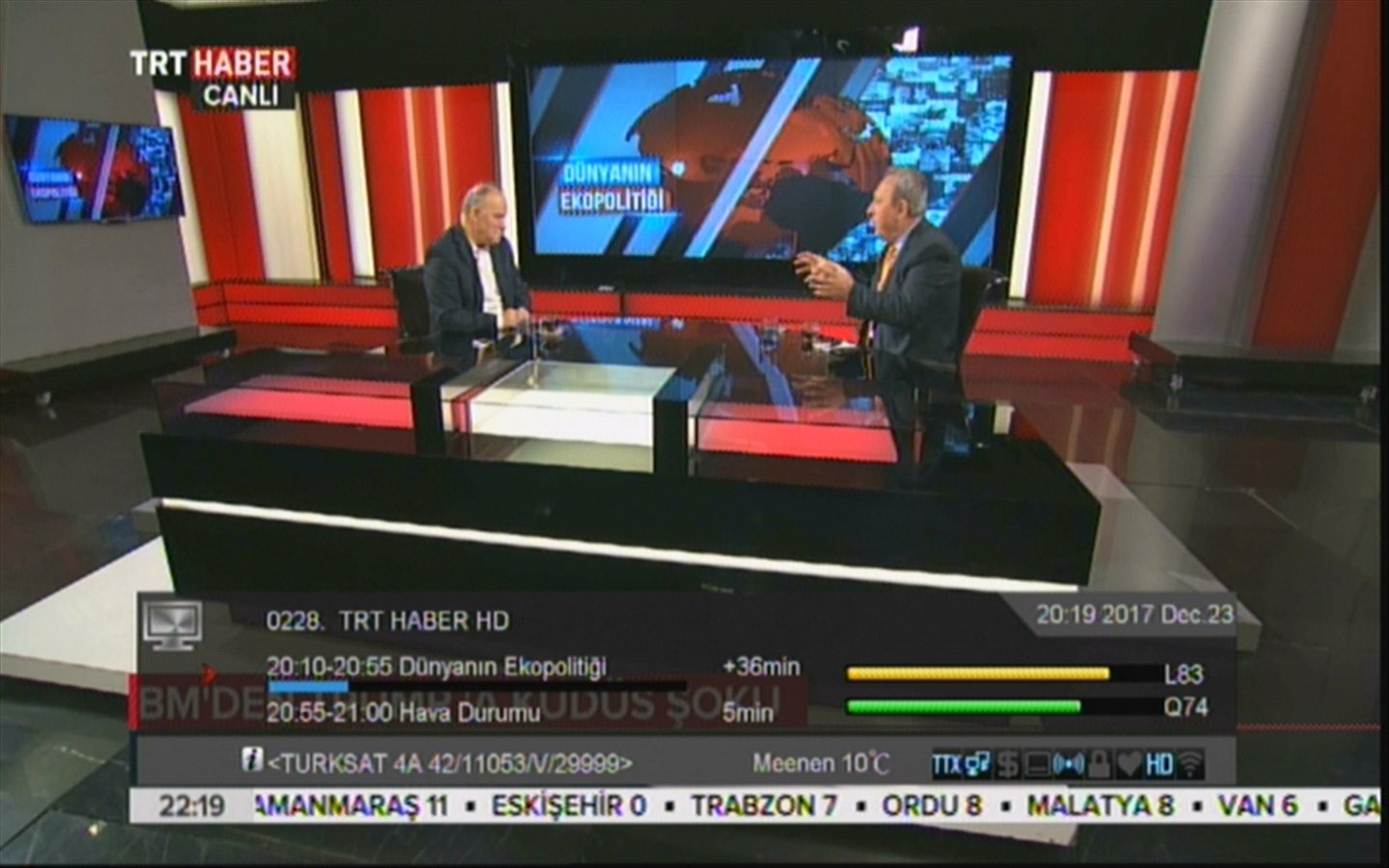

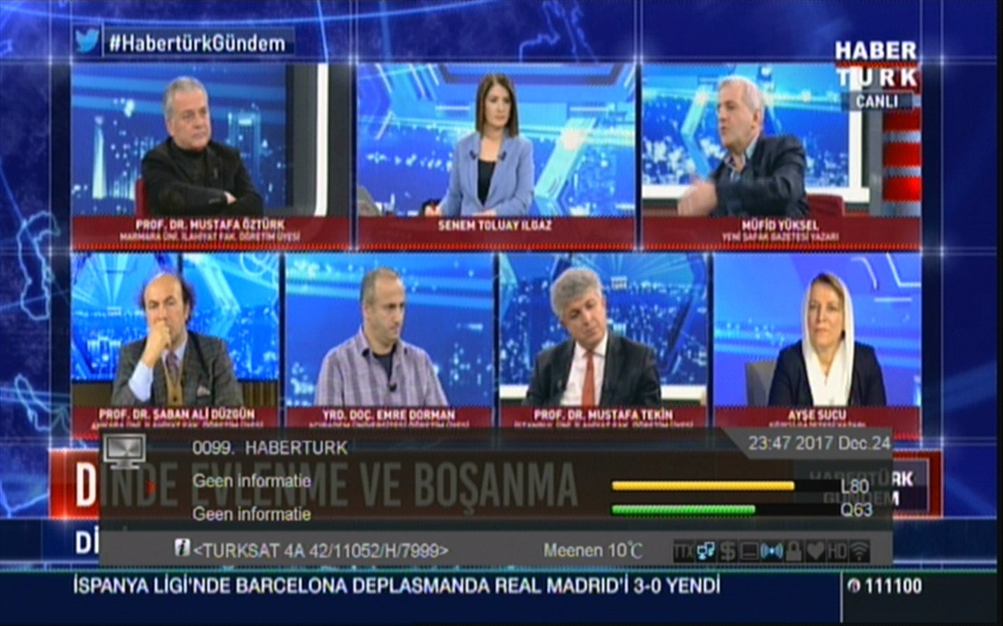

hier deze doet het wel
maar oost beam is wel niet west dus je zal soms wel geen beeld hebben

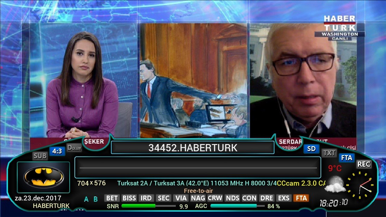

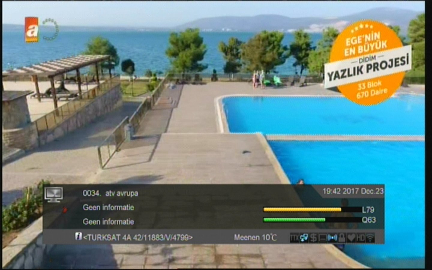

deze doet het ook

1 uur geleden zei smetje limb.BE:
Hallo, smetje.
Volgens mij zitten deze zenders op de westbeam en ontvang deze op een 64 cm schotel: TRT HABER HD, HABERTURK en atv avrupa.
http://www.flysat.com/turksat42.php
Van de oostbeam lukt het soms om ELTR te ontvangen op 11022 H 2220 3/4

ik heb toch ook al vermeld dat oost niet west is
dus zenders van east beam zal ook gene vette zijn

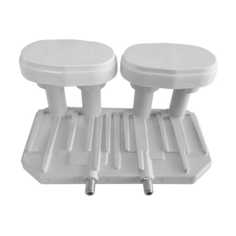

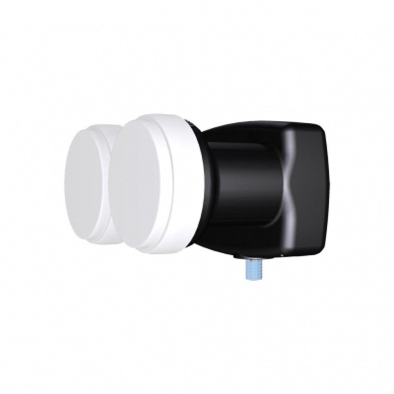

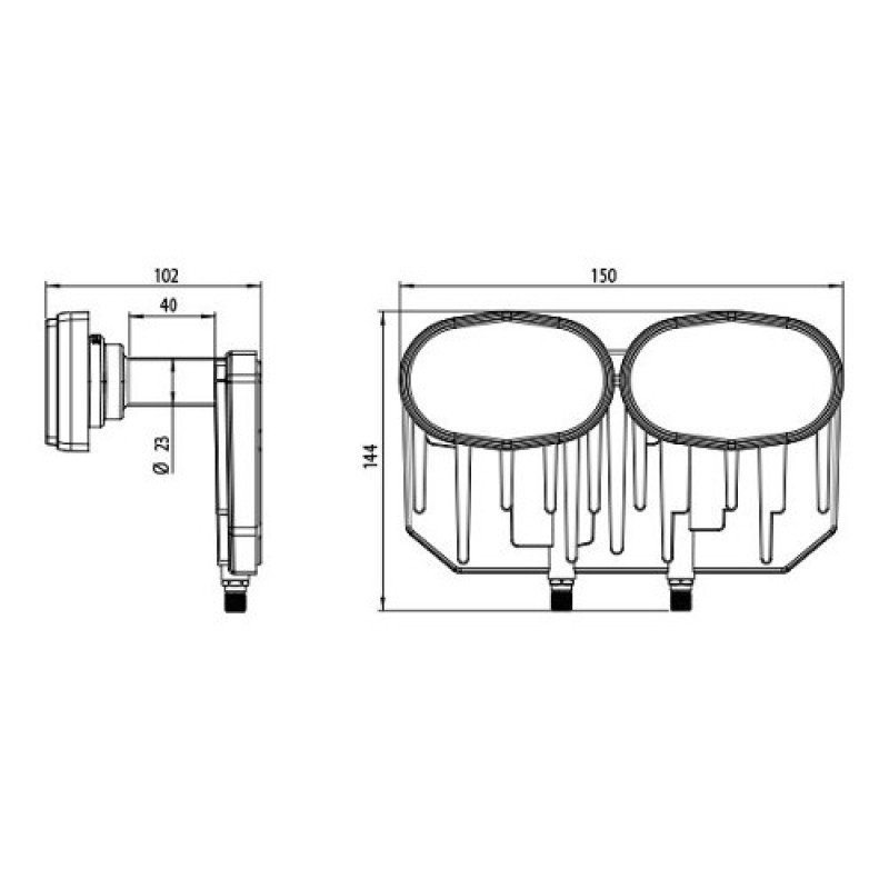

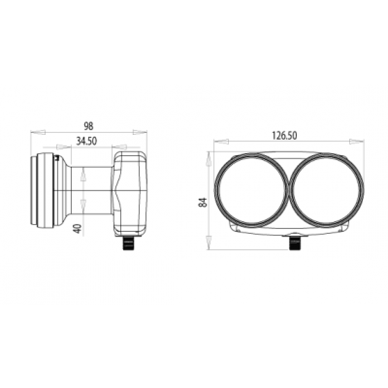

En ook een vraag aan iedereen kan ik niet dit soort lnb van Inverto gebruiken? (zie foto's)
