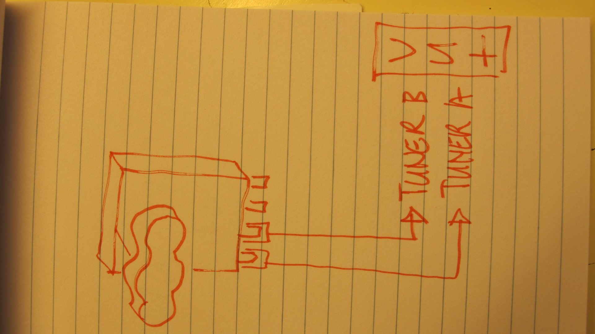

Dat is de LNB inderdaad.
De losse kabel was om in te regelen met de M7,  tijdens dat inregelen was de < vaste> coax Niet aangesloten op de LNB.
Nadat de schotel uitgericht was op de 3 Astra's, allen met voldoende signaal, en beeld de losse draad afgekoppeld en de vaste draad die naar de VU gaat weer aangesloten. Daarmee geen signaal en beeld via de VU dus. Toen de vaste draad afgekoppeld van de VU en LNB en de losse draad weer aangesloten op de LNB en de VU om draadprobleem uit te sluiten.
Leverde niets op, daarom de M7 met de vaste coax aangesloten op de TV waarmee ik wel alle astras en zenders had, sluit ik de VU aan , niets.
Sorry, je vroeg ook of de M7 stroomloos is tijdens het afstellen van de VU,  Ja, die is volledig afgekoppeld en staat er een meter vandaan...

ik kan enkel tot de conclusie komen dat je tuner configuratie niet werkt zoals men logischerwijs zou mogen verwachten
maar misschien is een Poort van de QUAD Triple LNB stuk (inwatering indien onbeschermd geweest)
daar poort 1 blijkbaar wel werkte op de M7
dus coax die in de M7 ging gaat nu in de Tuner B van de SOLO2
en anders weet ik het echt niet
