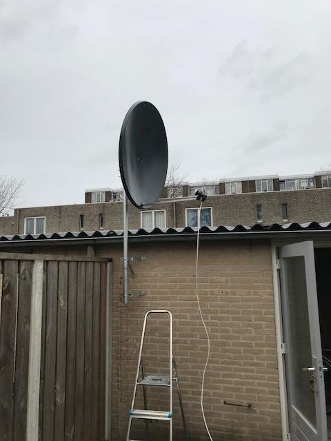

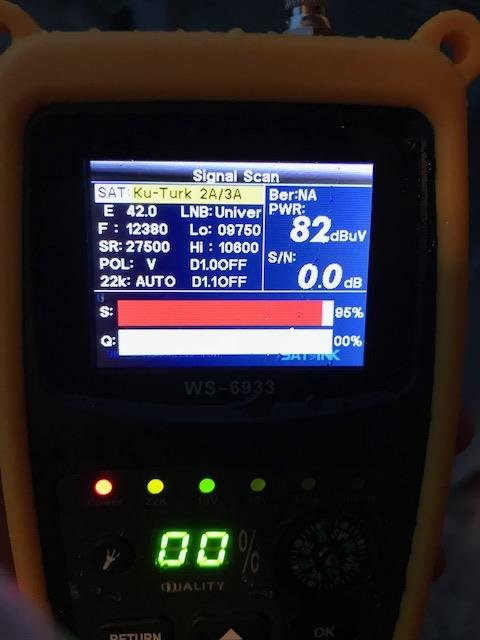

ja ik gebruik een satfinder daar geeft die aan signaal sterkte 95 aan maar bij kwaliteit 0% ik krijg de satelieten niet te pakken terwijl ik percies heb gedaan zoals de waardelooze sateliet monteur die bij mij had aangesloten tegen de bomen vandaar probeer zelf te doen om dat ik flink ben opegelicht door hem maar ter info alleen op sat finder geeft die bij signaal 95% maar bij quality 0% bij astra 28.2 kan ik niks vinden turksat 42e ook niet mischien kan het liggen dat de schotel verkeerd staat maar ik heb percies gezegd hoe die waardelooze monteur heeft neer gezet alleen verplaatst meer naar links van rechts om uit de boom te komen hij staat nu percies tegen de lucht geen opstakels evualtie 21,8 lnb -25,5 gedraaid maar geen effect snap er niks van is er mischien iemand die vlakbij tilburg woont die mij kan komen helpen? ik zal een foto voegen hoe hij er nu staat

Volgens mij staat de lnb veel te ver naar voren.
Zet de kop eens 5-6mm van de lnb-klem af.

Met een elevatie van slechts 21 graden is het maar de vraag of je vrij zicht hebt.
Daar om de vraag die hier al meerdere malen gesteld is.
Heb je dishpointer.com al gebruikt om te kijken of er geen obstakels staan.

ik heb eindelijk signaal op turksat rond de 68% maar ik krijg geen beeld op mijn samsung tv hoe kan dit? op kanaal zoeken geeft hij 0% aan
De vraag is of je uitgericht bent op Turksat, en of er geen obstakels in de beam staan.

De Astra 28,2 staat op 27,2° elevatie
Je schotel geeft 31,5° aan
Dat is 4,3° te hoog
De Turksat 42e staat op 21,7° elevatie
Tel daar die 4,3° bij op en je zult je schotel dus op 26° elevatie moeten instellen om deze satelliet te vinden.
Daarna de fijninstelling maken
Best wel een flinke afwijking die 4,3 graden.
Heb je de lnb-arm wel goed in de borging geklikt?
