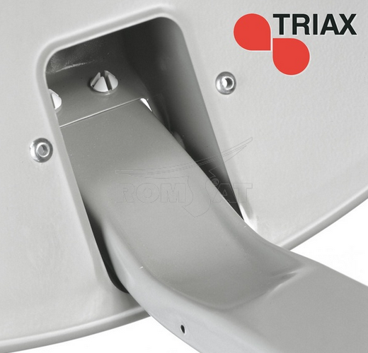

Pikkachu Geplaatst: 5 januari 2018 Auteur Geplaatst: 5 januari 2018 ja de lnb houder is goed in de borging geklikt

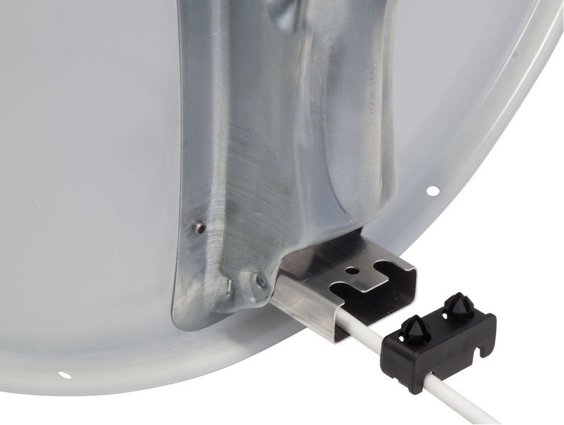

Sprietje Geplaatst: 5 januari 2018 Geplaatst: 5 januari 2018 Het gaat niet om de lnb-houder maar om de lnb-arm, zie de borging in de bijlage.
