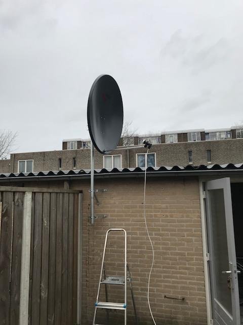

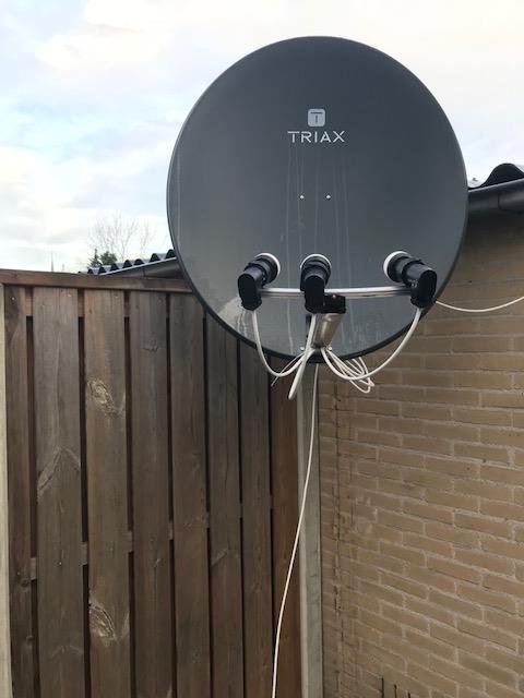

Pikkachu Geplaatst: 6 januari 2018 Geplaatst: 6 januari 2018 (aangepast) is de bedoeling dat de schotel hoog moet staan of als laag staat is signaal dan ook goed ? het stond met muur beugel zo maar is het beter met een schotel paal te hangen net als bij de turksat die ik heb hangen of maakt dat niet veel uit? het is een triax 88 cm die er bij komt te hangen en moet er een afstand zijn voor beide schotels dus niet dicht bij elkaar ofzo? ik wil asra 19.2 astra 28.2 en hotbird 13e ontvangen hoe kan ik beste doen? door slecht ontvangst van turksat om dat het percies was gericht tegen het boom heb ik de 88 schotel eraf gehaald en op die positie turksat gemonteerd 6 januari 2018 aangepast door Pikkachu
Tonskidutch Geplaatst: 6 januari 2018 Geplaatst: 6 januari 2018 en van de schotel weg gekeken? anyhoe, hoog is beter vooral bij jouw kleine dakgoot en die golfplaten waar het water over je LNB's gutst Fortunate Son Creedence Clearwater Revival
Sprietje Geplaatst: 6 januari 2018 Geplaatst: 6 januari 2018 Schotels mogen vlak bij elkaar staan als ze maar niet in elkaars signaalweg zitten. Een schotel mag best dicht bij de grond staan maar je moet wel vrij zicht hebben op de satellieten die je wilt ontvangen. Als de signalen over het dak van je huis moeten, moet je daar wel rekening mee houden. Het is met Dishpointer te bepalen.
