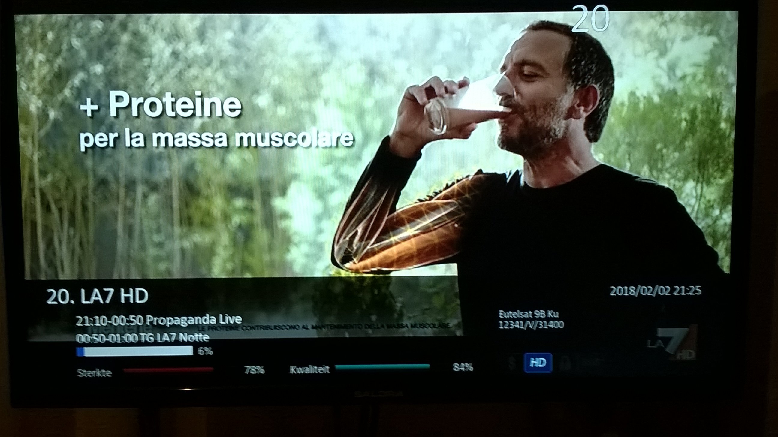

satkijker Geplaatst: 2 februari 2018 Geplaatst: 2 februari 2018 Ja dit is best een leuk speelding voor de fta Multistream ontvangst in de KU-band, ik heb hier een 210 fta multistream zenders mee op 12,5 en 5 west, 4,8 - 9 - 10 - 21 - 39 oost. Op de C-band wil het niet lukken met de multistream , de gewone ontvangst wel. Het ontvangst van de KA-band gaat ook met deze ontvanger maar de ferquentie's moeten twee getallen uit elkaar liggen wat op 16 oost niet het geval is maar met wat schuiven lukt het wel. https://edision.de/produkte/linux-receiver/primo-ip-s2/ Met deze ontvanger kan ik ook de Italy beam van 9-oost ontvangen wat ik met mijn andere ontvangers niet kan zien (geen signaal bij multistream) Van horen zeggen of zelf uitgeprobeerd?

putemmer Geplaatst: 4 februari 2018 Geplaatst: 4 februari 2018 @ satkijker, Bedankt voor de info. Waar (ongeveer de plaats) heb je de schotel heeft staan? En hoe groot is de schotel? De multistream op 9 oost is een beam gericht op Italië. Dan zou het heel apart zijn als deze in NL toch te pakken is met 'deze' ontvanger, of is het anders? :-)
satkijker Geplaatst: 4 februari 2018 Geplaatst: 4 februari 2018 9 uur geleden zei putemmer: @ satkijker,................................ De multistream op 9 oost is een beam gericht op Italië. Dan zou het heel apart zijn als deze in NL toch te pakken is met 'deze' ontvanger, of is het anders? :-) "deze" ontvanger is de nieuwe multistreamontvanger waar "de vrije fries" dit topic voor heeft aangemaakt. of is het anders?:-) welke richting moet ik in denken?, "NEP NIEUWS" woonplaats is: zie onder profiel foto. schotel is: zie handtekening. Van horen zeggen of zelf uitgeprobeerd?

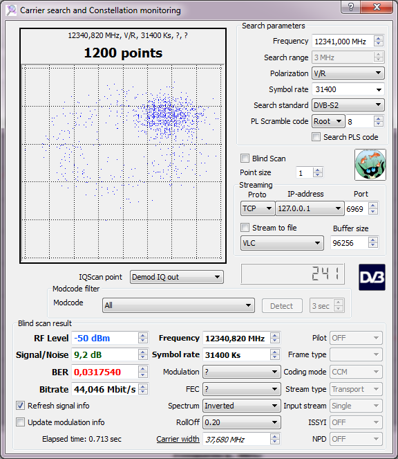

hvdh Geplaatst: 5 februari 2018 Geplaatst: 5 februari 2018 (aangepast) Putemmer, ontvangst van 12341 V (9 oost Italy beam) is hier zéér op het randje met 120 cm. Voor satkijker, met 180 cm en 20 km ZO van mij, natuurlijk geen problemen! 5 februari 2018 aangepast door hvdh Dr.HD F16, TBS 5927, ET 8500, T-55 voor 9/13/19/23/28/39/42/45°O, Technisat 52/53°O, Laminas 120cm 1°W...68°O.
