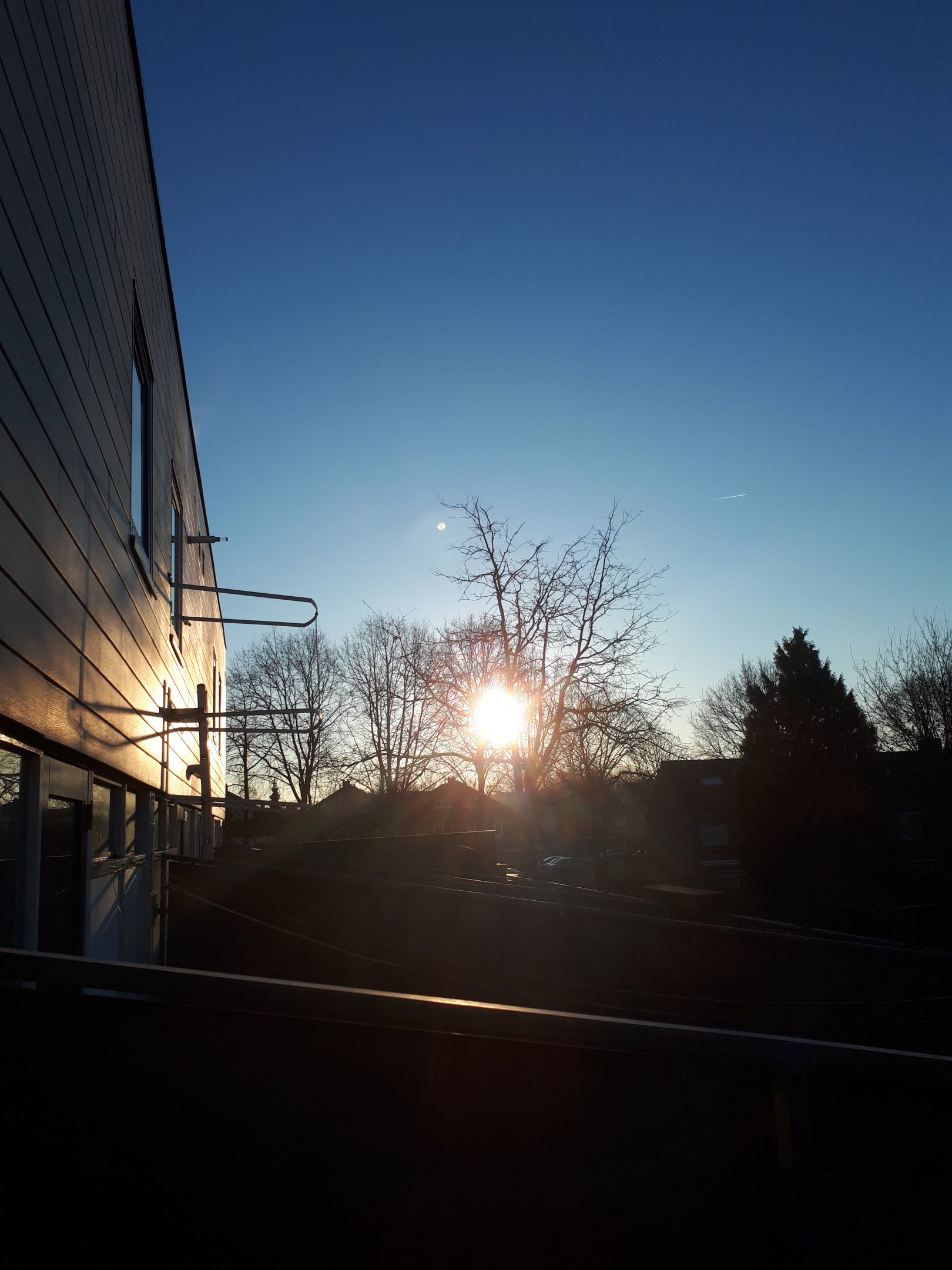

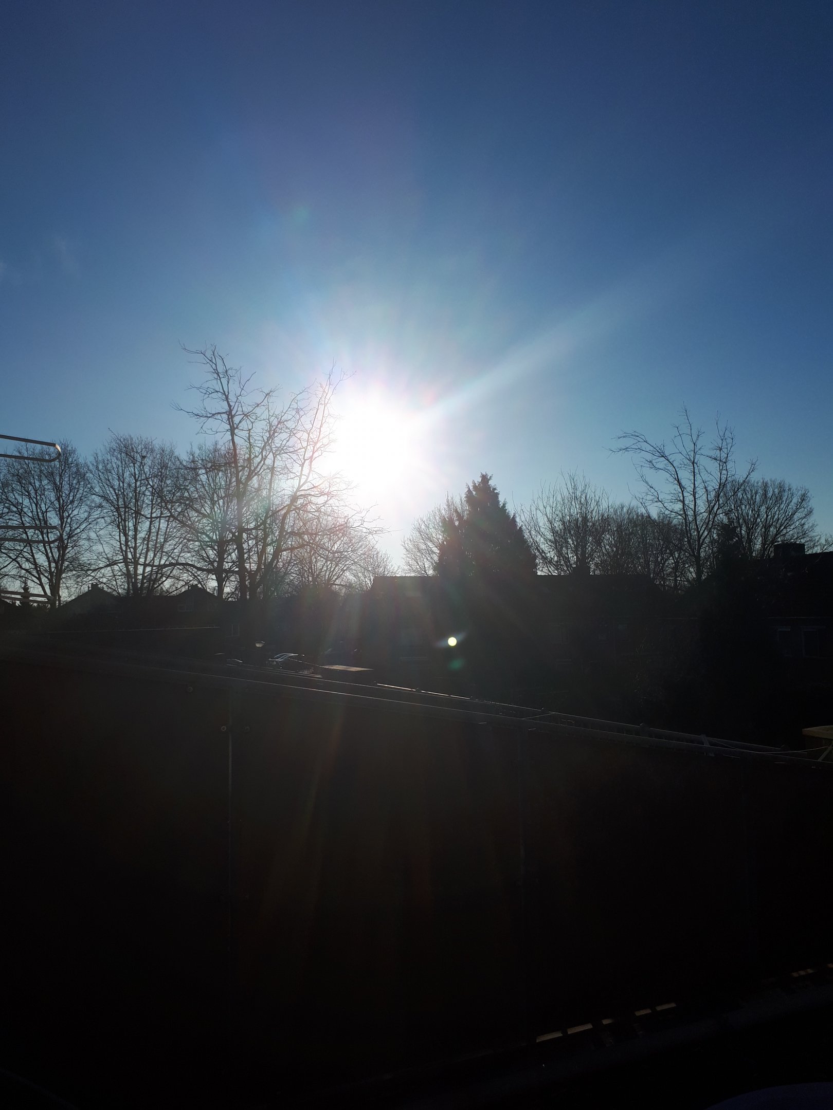

powersofts Geplaatst: 25 februari 2018 Geplaatst: 25 februari 2018 (aangepast) klopt inderdaad dat die pas over één week op de juiste plek staat. Maar nu was het zonnig en wellicht niet over 1week dus ik pakte de kans. Over 1week zal de zon dus iets hoger staan als hij gelijk staat met 70grd oost, dat is dus in mijn voordeel denk ik dan maar omdat hij dan nóg iets hoger komt te staan(de zon) dan nu. ik weet al wel dat 70grd niet zichtbaar zal zijn tijdens de blad aan de bomen periode. Mijn schotel is een Laminas, draaibaar en 180cm breed. Vrij zicht het hele jaar door vanaf 60Grd Oost t/m 58Grd West. In de bijlage 2 foto's: van ca. 70grd Oost en van 60Grd Oost. Op het juiste moment(2 - 3 maart) staat de zon dus nog ietsje hoger als deze exact op de satelliet staat. dus komt voor mij beter uit. In de jaren 90 waren de bomen minder hoog en kon ik met een gregorian 120cm tot 70grd oost, was toen de Gals satelliet. Satelliet op ca. 60grd Oost - Breda - gemaakt om 8.56uur, 25feb. In werkelijkheid hangt de satelliet nóg ietsje hoger. bij benadering 70grd Oost. gemaakt in Breda om 8.17uur 25feb. De satelliet hangt werkelijk nog ietsje hoger. 25 februari 2018 aangepast door powersofts
