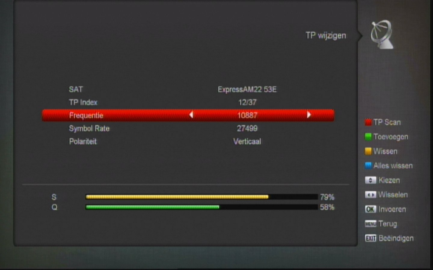

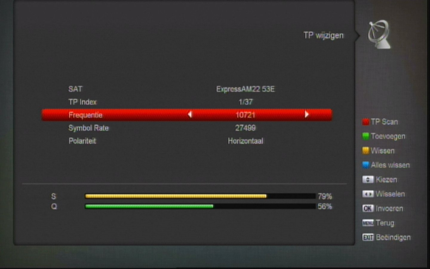

@trustVreemd dat je 10721 H niet kunt ontvangen. Beide transponders zijn ongeveer even sterk op een Big Bisat.
 Indien mogelijk toch die kale takken proberen te verwijderen.

Tja , ik kan alleen vertellen dat ik met de 120 cm Fibo Gregorian schotel TP 10.887 V met 11.4 dB binnen krijg met uiteraard prima beeld .
Met de 1.8m Channelmaster 16.0 dB  , beide schotels kijken gedeeltelijk door kale takken .
TP 10.721 H lukt me niet .
