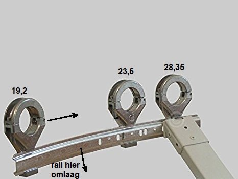

Hallo sprietje kun jij mij vertellen waarom de slopgaten van het rail niet vanaf het midden beginnen,is dit om een groter bereik te verkrijgen .zowel westelijk of omgedraaid oostelijk ?... Ik vind het grotere broertje de  de 1meter ook een geweldige antenne

Hallo Paaltjen ,volgens mij kun je dat rail omdraaien zodat hij in de linker of rechterkant van de schotel  kijkt maar dat weet ik niet zeker .vadaar mijn opmerking o er de slopgaten in de rail . Ik heb nu een big bi sat schotel van visiosat als deze kapot gaat kies ik voor de op 100 van gibertini  gezien de dikte van 1,5 mm aluminium wandstärke . Kwaliteit
De sets slobgaten lopen van het midden van de rail tot aan de zijkant van de rail.
Je kunt de rail dus zo plaatsen dat er links en rechts  even veel lengte is maar je kunt de rail ook zo monteren dat er aan één zijde geen lengte is en aan de andere zijde heel veel.
Omdat je de rail ook om kunt draaien, kun je de rail dus of naar links of naar rechts ver uit laten steken.
Ha ha sprietje .mijn gedachte was dus goed ! Ik nu nog eens goed naar de rail gekeken ,en heb geconstateerd dat de eerste slop gaten toch in het midden zitten zoals jij al zij  .jammer dat dat rail niet langer is voor een groter bereik bvb van 9° oost  tot 28, 35  ° oost
Dank u sprietje voor de info ,mijn  vervanger voor de big bi sat schotel  word dan de op 100  se van gibertini .kan deze ook de 25 graden arc hale of liever iets meer . Met in hoogte verstelbare lnbhouders of course  ????
Nee, de lengte van de rail is hetzelfde maar als de schotel groter is (Gibertini 100), komt de rail verder van de schotel af te staan. Het aantal graden arc wordt dan evenredig minder dus geen 25 graden arc maar 85/100 x 25graden = 21 graden.

Zo'n rail met smalle in hoogte verstelbare houders heet: FaVal Multifeed LS-40V3-3 4fach für SE 85 Premium / oder Gilbertini® GIB-PREMIUM
Ik neem aan, dat de slobgaten bij deze Faval rail ongeveer op dezelde plaats zitten , als op een  andere afbeelding van een rail in dit topic. Aan de linkerzijde van de rail zijn de slobgaten n.l. niet zichtbaar op deze tekening. Kun je deze Faval rail ook schuin omlaag zetten ,of ben je alleen maar aangewezen op de in hoogte verstelbare lnb-houders ?
De Gibertini OP 85 SE is met 25 graden arc instelling dus geen slechte keus geweest.
Goede morgen paaltjens. in de slopgaten kun je de rail iets schuin zetten maar hoeveel graden dat is weet ik niet . voor de stabiliteit kun je als dat kan in de opstelling voor jou gewenst ,kun je beter de andere gaten gebruiken .

Ik zag op de tekening van de Faval de slobgaten links niet zitten, vandaar mijn vraag , of die ontbreken.
Dat je overige railssoorten voor de Gibertini iets schuin kunt zetten , is mij  bekend , alleen vroeg ik mij af, of  het bij deze specifieke rails als de Faval Multifeed LS-40V3-3 4 fach misschien iets anders ligt.
Hallo paaltjens , dat kun je het beste aan sprietje vragen .je kunt de rail wel omdraaien zodat je bvb de slopgaten eerst links hebt zitten en anders omgedraaid rechts hebt zitten okë
Ja de slopgaten links  ontbreken volgens mij daarom kun je het rail omdraaien
