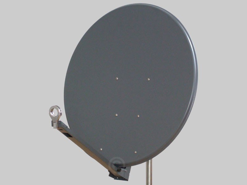

Nou de vraag hoeveel kilo aan tegels zou ik moeten gebruiken voor een gibertini 101cm breed met buisvan 75cm met moteck sg2100 motor.
En nog een vraag een triax lnb houder past er op maar klopt de kijkhoek dan wel?(gebruikte hem met 4lnbs  met zelf gemaakte hoek beugel aan een sab rail)

De hoek die een Triax-houder maakt met  de lnb-arm is 120 graden , zie bijlage.
Volgens mij is de hoek die een Gibertini-houder maakt 123 graden.
Dat zou ook wel te verklaren zijn gezien het feit dat de lnb-arm van een Triax door de onderzijde van de schotel heen loopt terwijl de arm van een Gitertini onder de schotel loopt.
Maar het zou ook kunnen dat de lnb van een Gibertini lager op de schotel kijkt dan een lnb van een Triax en dat die ook een hoek van 120 graden maakt. In ieder geval is het verschil erg weinig.
