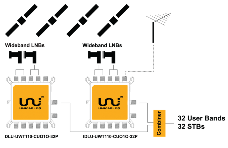

Tonskidutch Geplaatst: 2 april 2018 Geplaatst: 2 april 2018 Van de desbetreffende Unicable matrix kun je met 1 COAX kabel naar binnen en per unicable protocol 2 stel je alle 8 tuners (bij Dual FBC tuner is het 16 tuners) alle frequencies ter beschikking die je widebeam LNB's ontvangen http://inverto.tv/multiswitch/306/unicable-ii-programmablecascadable-multiswitch-with-32-user-bands-4-universalwideband-satellite-inputs-1-terrestrial-inputacdc-power-adapter-and-power-inserter het mooie is dat de VUplus Ultimo ook de Inverto hardware herkent en dus automatisch configureert hij de 16 tuners Revelations, Sunset Mix Alina Kiya, Full Intention

Sprietje Geplaatst: 2 april 2018 Geplaatst: 2 april 2018 (aangepast) Beste de Keijzer Hou er rekening mee dat als je meerdere satellieten wilt ontvangen zoals bijv. de Astra 19,2 en 23,5 en later misschien nog een paar, dat de kopdiameter van unicable-lnb's 60mm is en dat je daar een grote schotel voor nodig hebt om die te kunnen plaatsen. Een Triax 88 van 85cm breed en 95cm hoog of soortgelijke schotel is de minimale afmeting om een lnb voor de 19,2 en 23,5 te kunnen plaatsen. Een Inverto unicable lnb kun je zowiezo al niet nemen want die zijn 99mm breed. Het zal dus een ander merk moeten worden. 2 april 2018 aangepast door Sprietje
G. de Keijzer Geplaatst: 2 april 2018 Auteur Geplaatst: 2 april 2018 35 minuten geleden zei Sprietje: Beste de Keijzer Zeg maar Gerwin hoor Maar wat ik begrijp, of wellicht niet. Als ik de Inverto Switcher neem, ben ik dan nog gebonden aan LNB's die Unicable "praten"? Laat ik Jip&Janneke zeggen: Als ik een DUO-LNB voor Astra 1 & 3 aan die Switcher (inverto) koppel en dan 1 kabel naar een VU+ Ultimo, werkt dit en; 2) als ik later nog hotbird erbij prik. Of ben ik nu helemaal de weg kwijt vwb switchers en Unicable? Gr. Gerwin GSM..... Geen Snoer Meer...
Sprietje Geplaatst: 2 april 2018 Geplaatst: 2 april 2018 Een duo-lnb is zonder meer niet te gebruiken omdat daar een diseqc-switch in zit. Het zullen dus altijd losse lnb's moeten zijn. Voor de ontvangst van slechts 1 satelliet zou je een Quattro-lnb kunnen nemen maar door de ontvangst van 2 satellieten heb je 2 Wideband-lnb's nodig en die hebben ook een kopdiameter van 60mm.
Sprietje Geplaatst: 3 april 2018 Geplaatst: 3 april 2018 Bedenk dat een Unicable oplossing voor vier satellieten voor een gering aantal aansluitingen best prijzig is. Je bent dan minimaal €100,- aan lnb's kwijt en minimaal €200,- aan Unicable multiswitches. Daarnaast ook een flinke schotel van minimaal 85-90cm breed.
