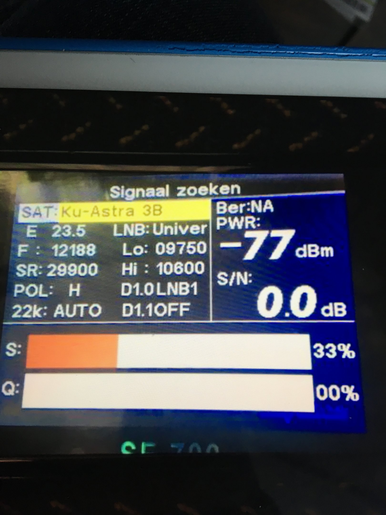

velserbroeker Geplaatst: 4 april 2018 Delen Geplaatst: 4 april 2018 Ik heb een schotel 60 met enkele lnb, black ultra, inverto. Ik heb satfinder HD line digital voor afstellen. Welke instellingen moet ik daarvoor opzetten? Ik wil alles op astra 3B. 23.5 Link naar reactie Delen op andere sites Meer opties om te delen...
a33 Geplaatst: 4 april 2018 Delen Geplaatst: 4 april 2018 12188, H, 29900 lijkt me helemaal goed; dat is de transponder met NPO1 op 23oost. (Goed voor fijnafstelling, misschien wat lastiger om de satelliet te 'vinden'.) Universeel, 9750 en 10600 en 22kHz Auto (LNB-instellingen) is ook goed. Diseqc 1.0 en Diseqc 1.1 mogen alletwee op OFF, maar zonder gebruik van een diseqc switch of monoblock LNB maakt het verder niet uit waarop die staan. Dus je kunt aan de slag! Groet, A33 Tip: Als je reageert op een post, geef dan altijd een citaat van de (gehele) post waar je op reageert. Sommige leden kunnen namelijk hun oorspronkelijke posts achteraf nog wijzigen, en wel veel langer dan de sinds jaar en dag in de huisregels (voor alle leden) vermelde periode van 30 minuten. Dat dat inbreuk doet aan de continuïteit van de foruminhoud, en een ongelijk speelveld creëert, wordt kennelijk (helaas) niet belangrijk geacht. Link naar reactie Delen op andere sites Meer opties om te delen...

velserbroeker Geplaatst: 6 april 2018 Auteur Delen Geplaatst: 6 april 2018 Lukt nog niet, is deze afstelling goed voor de nederlandse zenders. Universeel, 9750 en 10600 en 22kHz Auto (LNB-instellingen) ? Link naar reactie Delen op andere sites Meer opties om te delen...
Sprietje Geplaatst: 6 april 2018 Delen Geplaatst: 6 april 2018 Waarschijnlijk heb je de schotel niet juist afgesteld en of de lnb niet goed staan. Je hebt een Inverto Black Ultra en daarvan mag de kop maximaal 10mm van de klem af staan. In Velsen moet je de elevatie van de schotel instellen op 27,5 graden staan om de satelliet te vinden. Het ziet er vandaag zonnig uit dus richt je schotel met de zon uit. Om precies 12:35uur staat de zon in Velsen precies in de richting van de Astra 23,5. Span schilderstape van precies met midden boven de schotel tot midden over de lnb. Op het bewuste tijdstip moet de schaduw van het plakband precies midden over de lnb-arm lopen. Zet de iets voor dit tijdstip de schotel iets los zodat je hem kunt verdraaien en stel hem goed in en zet hem vast. Als je de Astra 23,5 nog niet ontvangt, dan aleen de elevatie nog wat bijstellen, niet de draairichting. Die staat voor 99% goed. Eenmaal de satelliet gevonden, dan de schotel afstellen op maximale signaalkwaliteit. Link naar reactie Delen op andere sites Meer opties om te delen...

a33 Geplaatst: 6 april 2018 Delen Geplaatst: 6 april 2018 Op 4-4-2018 om 21:21 zei a33: 12188, H, 29900 lijkt me helemaal goed; dat is de transponder met NPO1 op 23oost. (Goed voor fijnafstelling, misschien wat lastiger om de satelliet te 'vinden'.) Voor het 'vinden' van de satelliet kan je ook de transponder 12168 V 27500 (met o.a. Ocko TV) instellen op je satellietmeter. Die komt sterker door dan die van NPO1. Samen met de zonmethode moet het dan helemaal lukken! groet, A33 Tip: Als je reageert op een post, geef dan altijd een citaat van de (gehele) post waar je op reageert. Sommige leden kunnen namelijk hun oorspronkelijke posts achteraf nog wijzigen, en wel veel langer dan de sinds jaar en dag in de huisregels (voor alle leden) vermelde periode van 30 minuten. Dat dat inbreuk doet aan de continuïteit van de foruminhoud, en een ongelijk speelveld creëert, wordt kennelijk (helaas) niet belangrijk geacht. Link naar reactie Delen op andere sites Meer opties om te delen...
velserbroeker Geplaatst: 6 april 2018 Auteur Delen Geplaatst: 6 april 2018 A33, bedankt voor je laatste advies, helemaal oke nu. Nu met geruststelling op naar Spanje. Link naar reactie Delen op andere sites Meer opties om te delen...
