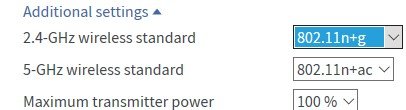

even omhoog halen,
heb sinds kort de Fritzbox 7581 met 1300 Mbps en tegelijkertijd 2,4 + 5 GHz (instelbaar op kanaal)
buiten mijn HP-slice elite heb ik helaas geen apparaat hier thuis dat die norm en dus met die snelheid wireless gebruikt
maar het is misschien wel aardig om te weten {voor de een of de ander} betreffende de thuisnetwerken lan en wireless
dat er dus ook andere snelle routers zijn die op mac-adres voor wireless in te stellen zijn
belangrijk voor je apparaat is of die de protocollen aankan
zie afbeelding, hier kunt gij kiezen
mijn broer kwam hier echter met een iPad pro en die had natuurlijk wel meteen de 1300Mbps en de volle internetspeed gemeten met Ookla
