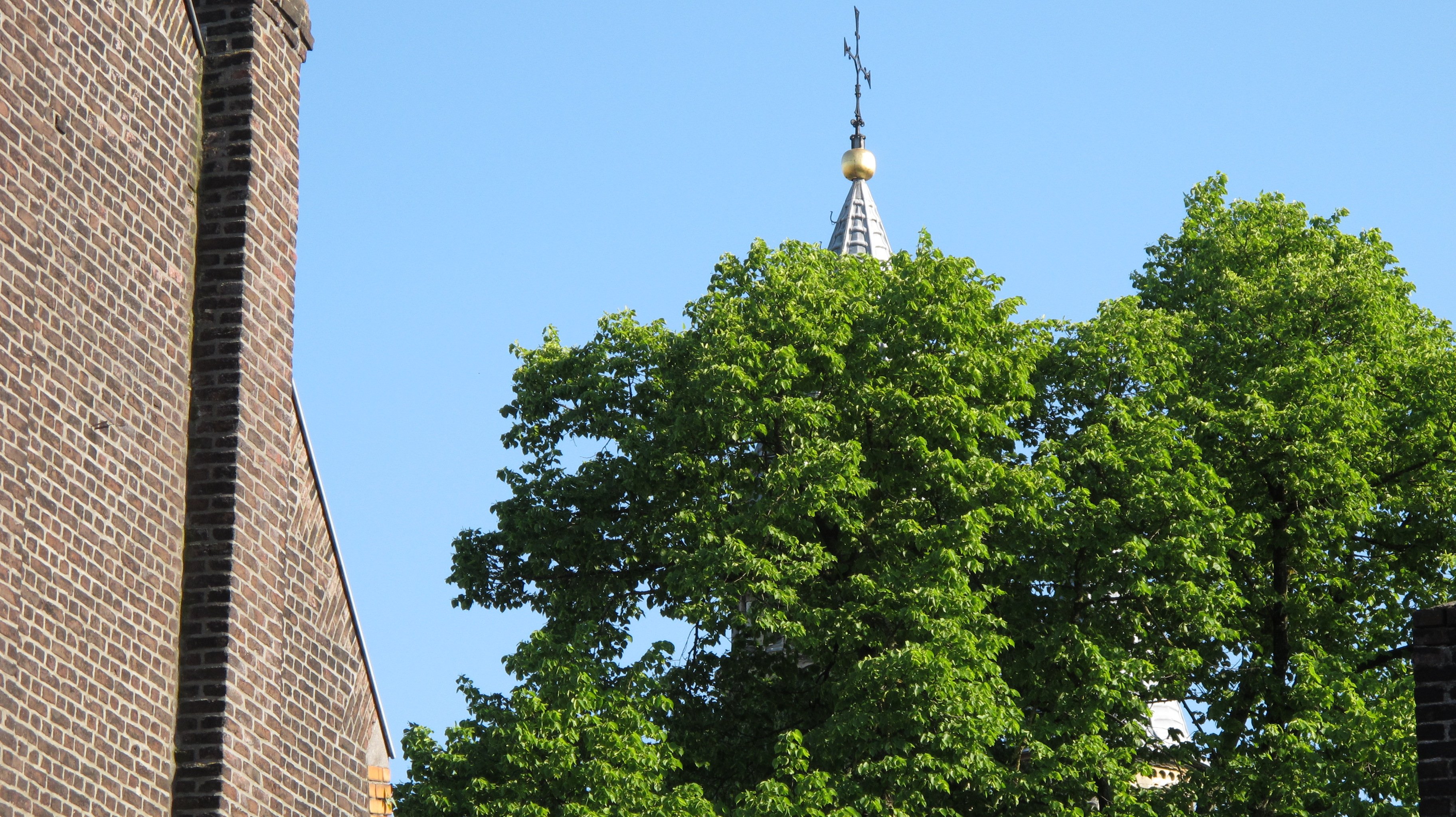

ik had eerder ook gebericht over probleem met hotbird als pikachu alleen kan niet inloggen vandaar nieuw aangemaakt ik heb de schotel verplaats het was goed had zo 60% signaal ontvangst op hotbird maar nu in paar maanden later heb nu een signaal van 8% hoe kan dit? en zijn er andere satelieten die ik in plaats van hotbird kan vervangen astra 3 heeft dat genoeg fta zenders? liefst engels of nl zenders aangezien idee heb een boom blokeert singaal als iemand me hierbij kan helpen zou fijn zijn astra 1 en 2 zijn stabiel astra 1 74% astra 2 86%
  • Moderator
1 uur geleden zei Raichu:
Blaadjes aan de bomen die het signaal blokkeren?
Eind oktober heb je weer beeld, anders de schotel verplaatsen voor onbelemmerd zicht richting satelliet.
bomen leveren schaduw 🤪
dus ook bij een bepaalde uitrichtingen kan er een vette signaal schaduw op de schotel vallen als er voor BOMEN staan
een verdieping hoger plaatsen kan helpen
hier zie je een voorbeeld waar de boom al signaal blokeert

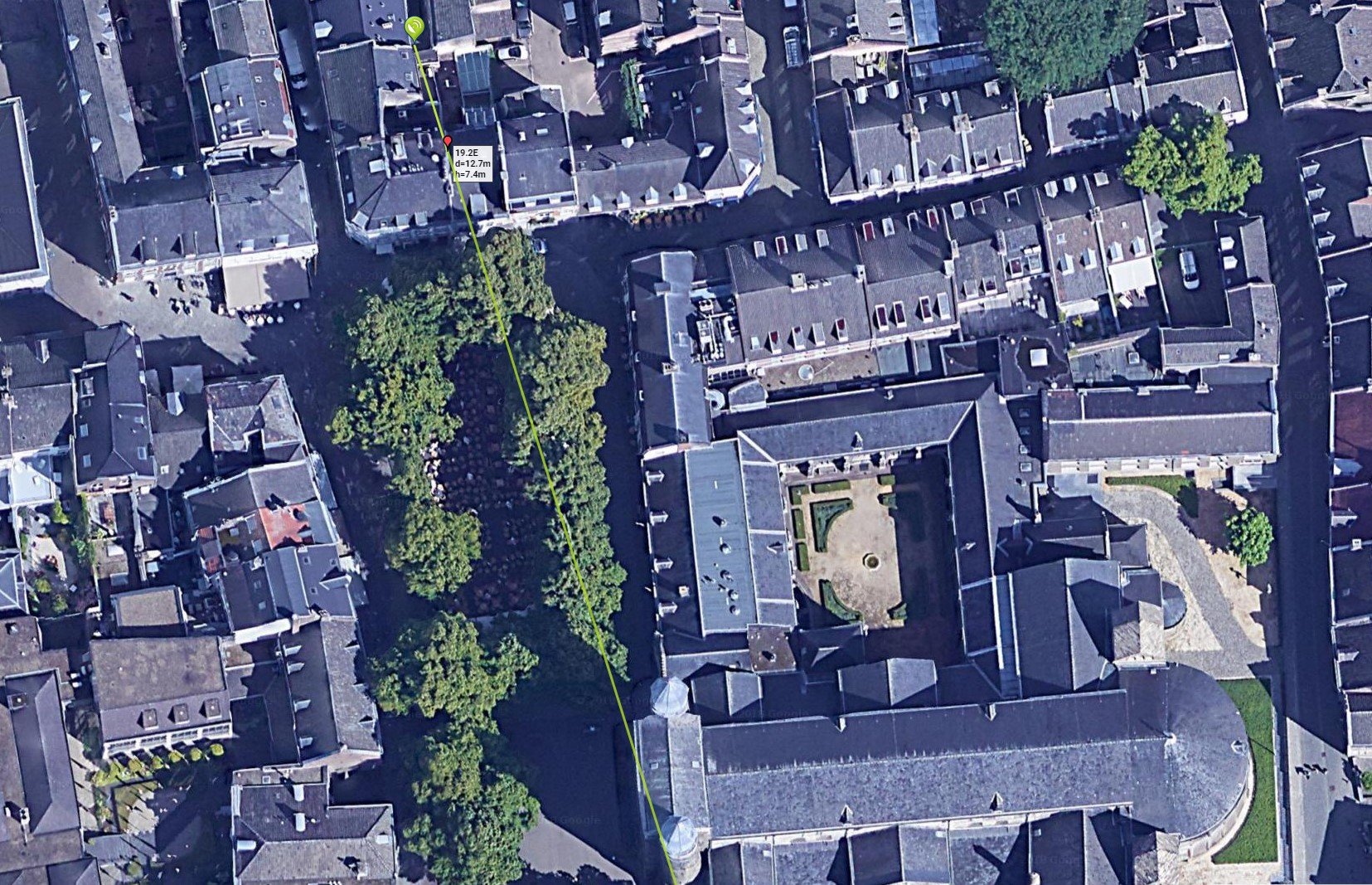

  • Moderator
Niet alleen de bomen, ook de basiliek staat in de weg!
Daar helpt zelfs een verdieping hoger zetten niet.
Het met leien gedekte dak reikt tot ruim 29 m hoogte; de torenspitsen met kruizen tot bijna 40 m
klopt ceesv
maar die is juist ernaast

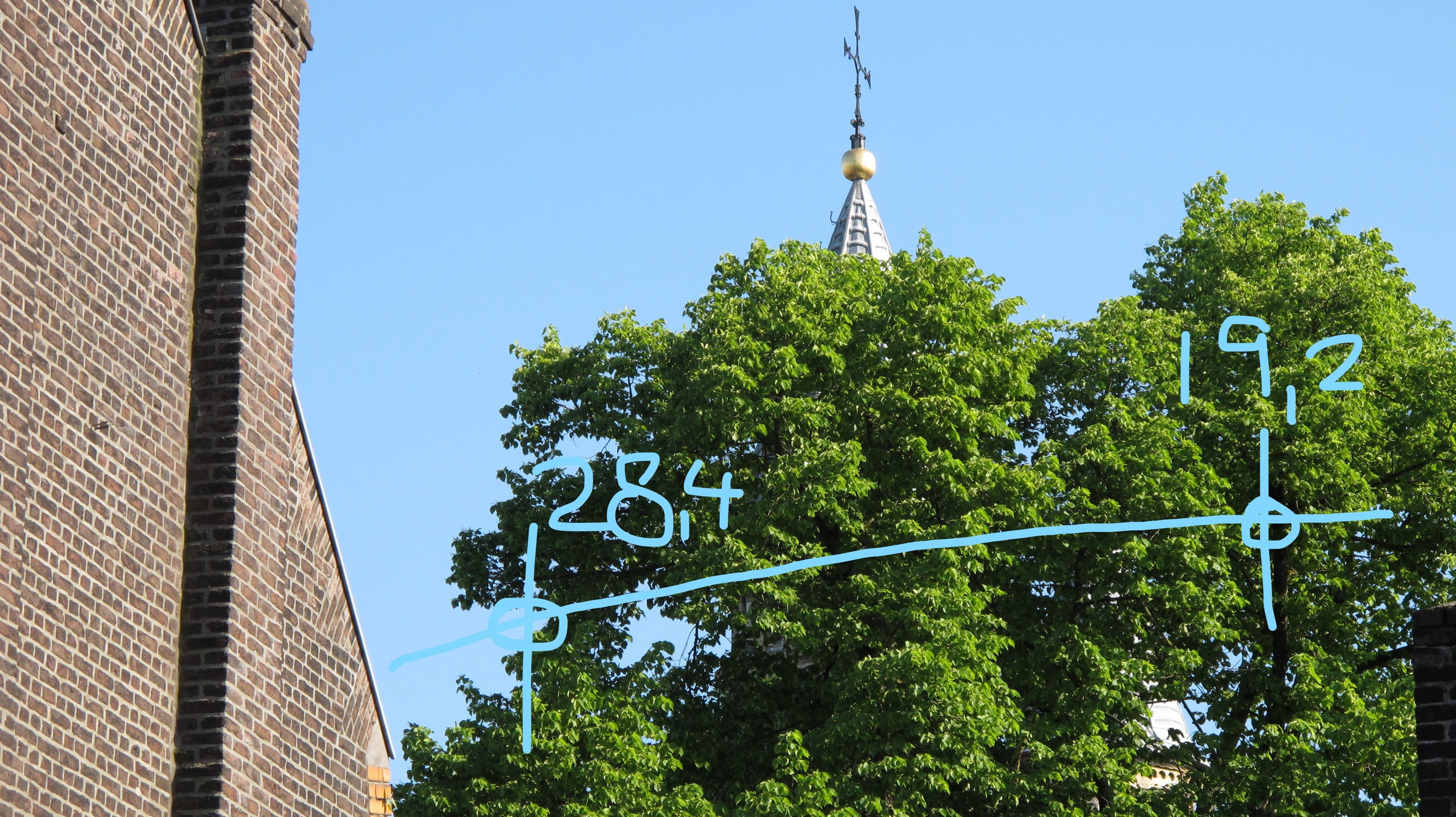

maar vergis je niet, de eerste boom is ook 25meter hoog

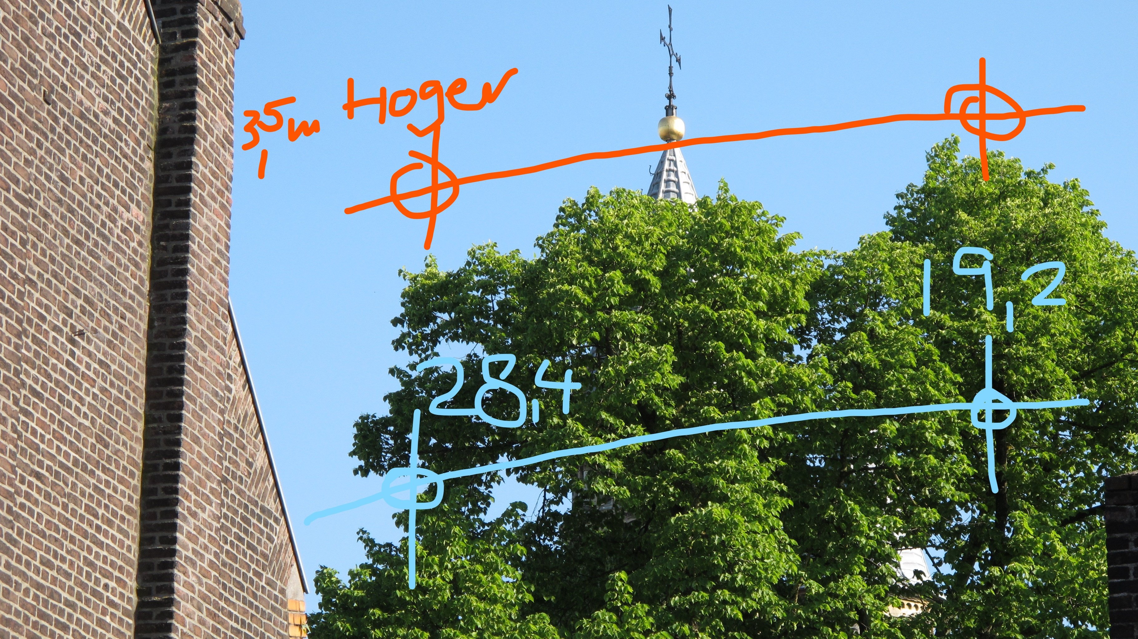

als ik die 3,5 m verdiepingshoogte naar boven ga, is het ongeveer net boven de bomen (zie laatste afbeelding)
aangepast door Tonskidutch

En dan hopen dat ze niet hoger groeien:cool:
You know when you've been shagged.
I like receivers who give me pleasure.
nog een verdieping hoger?
nee het houdt een keer op
heb de buur drie huizen verder al enthousiast gekregen, is enkel 50 meter coax
