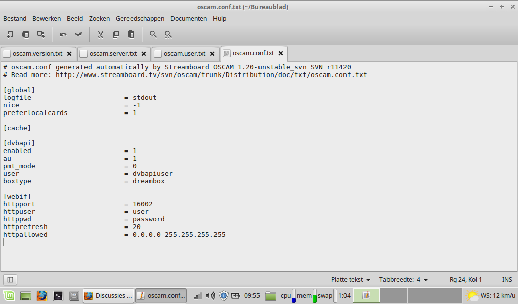

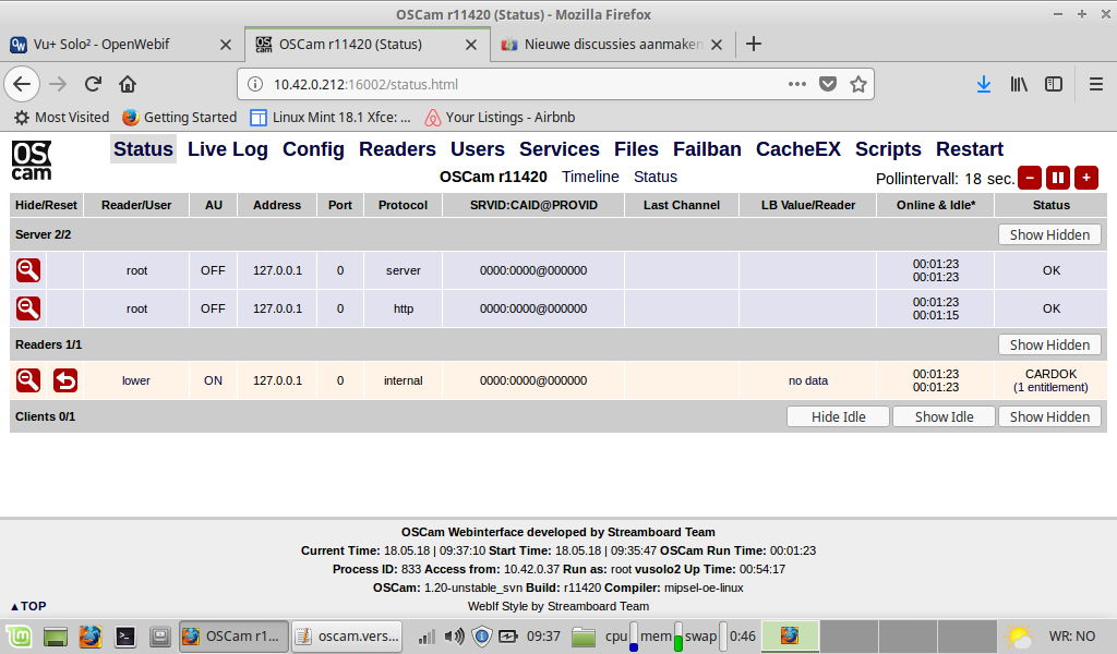

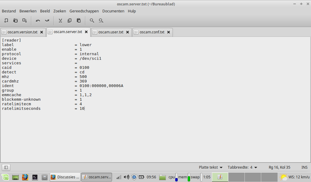

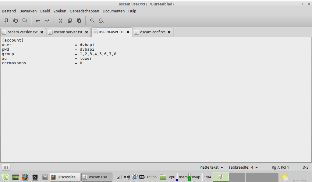

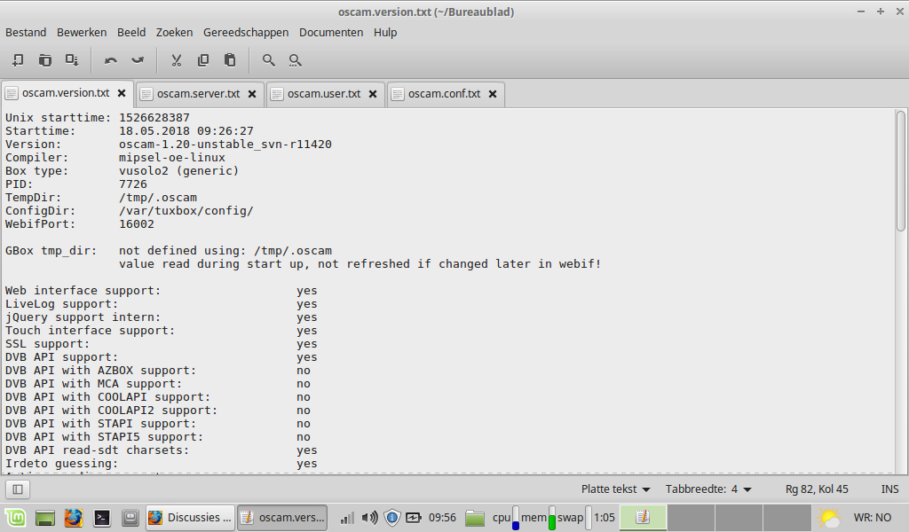

willyspain Geplaatst: 18 mei 2018 Geplaatst: 18 mei 2018 (aangepast) Hallo, Probeer mijn vuplus solo2 met oscam en oranje cd kaart aan de gang te krijgen, kaart geactiveerd met sms. Log tekst en files toegevoegd. Zou iemand eens willen kijken wat er nog niet goed is? Heb CARDOK maar kaart werkt nog niet. AUB help, zit al 2 dagen te rommelen!! heel erg bedankt voor eventuele reacties. log.txtOphalen info... oscam.version.txtOphalen info... oscam.conf.txtOphalen info... oscam.server.txtOphalen info... oscam.user.txtOphalen info... 18 mei 2018 aangepast door willyspain files leesbaar gemaakt VU+SOLO2 0,5TB VIX!! Panasonic TX-L42ET5E Woxter THX 5.1 passief - audiogear 5.1 Triple LNB quad waarvan alleen 19.2 en 23.5 werken LINUX MINT 16

Mimisiku Geplaatst: 18 mei 2018 Geplaatst: 18 mei 2018 Deed de kaart het al? Of moet de kaart nog geheractiveerd worden? Kan op mijn mobiel de bestanden niet lezen. Als je OSCAM WebIF kijkt bij je wntitlements wat zie je dan? Een datum die ruwweg 2 maanden in de toekomst staat of een datum die al geweest is. Afscheid….. Nog een paar maandjes te gaan…

beeheap Geplaatst: 18 mei 2018 Geplaatst: 18 mei 2018 User in oscam.conf [dvbapi] moet gelijk zijn aan de user in oscam.user [account]
