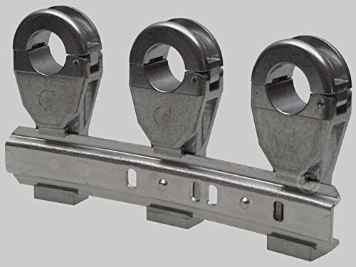

Inderdaad cees, ik had gehoopt dat hij zelf ook tot die conclusie zou komen want als je smalle lnb's neemt, ben je er nog niet. De koppen van smalle lnb's zijn dan wel klein genoeg, de behuizing is een stuk breder. Een Megasat met 2 aansluitingen is 40mm breed, en dat is dus eigenlijk al te veel. Een lnb met 1 aansluiting is maar 36mm maar dan nog is het probleem niet opgelost.
Gibertini heeft lnb-klemmen voor lnb's met een hals van 23mm maar die zijn zo dik, dat ze buitenwerks 42mm zijn en daarmee kun je ze dus niet op 36mm zetten tenzij je er weer het nodige vanaf weet te vijlen.
Dus het beste/makkelijkste is een schotel er bij of een Gibertini 125 nemen.
