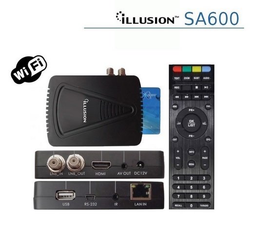

ik heb een illusion sa 600 ontvanger

Het gaat dus om deze ontvanger met ingebouwde kaartlezer.
Deze ontvanger heeft niet de mogelijkheid om de fastscan zenderlijst van Canal Digitaal in te laden. Je zult dus alle zenders handmatig in moeten laden en de ongebruikte zenders moeten verwijderen. Zie hier de Canal Digitaal zenderlijst: https://www.canaldigitaal.nl/uploadedFiles/canaldigitaal/content/Downloads/canal-digitaal-zenderlijst-tv-en-radio.pdf
