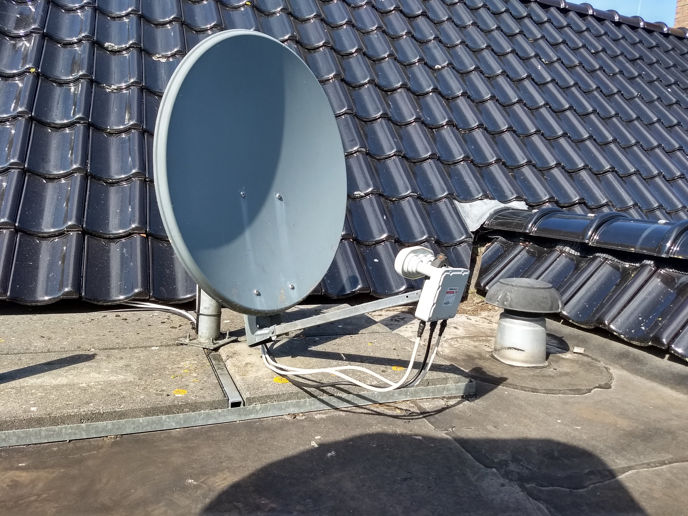

Cooter Geplaatst: 8 augustus 2018 Auteur Geplaatst: 8 augustus 2018 Misschien een slechte foto. Maar die 12,4 graden skew heb ik voor mijn gevoel niet gehaald. VU+ Solo2, Gibertini OP65 met Canal digitaal tripe LNB 28.5E - 23.5E - 19.2E
