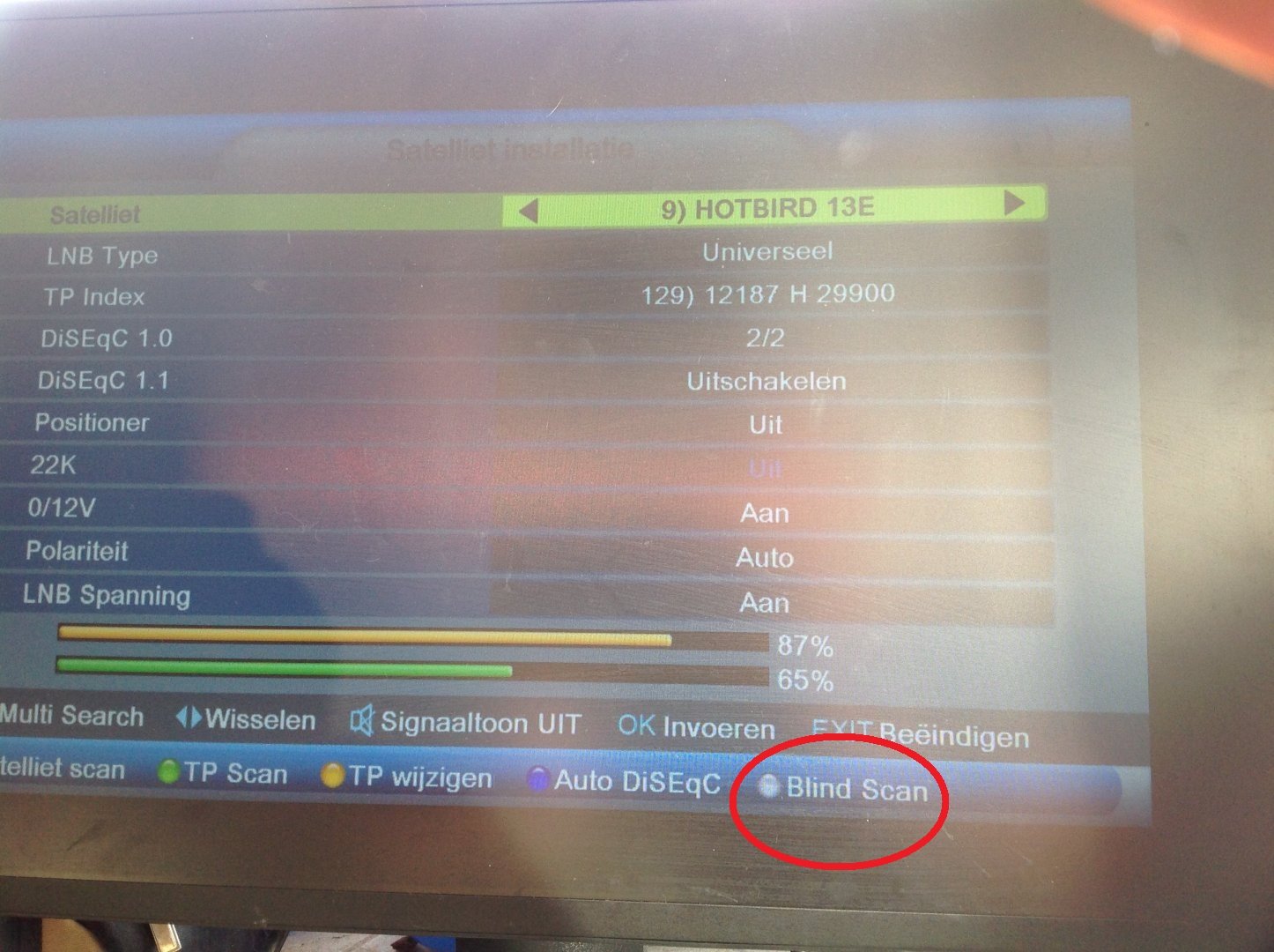

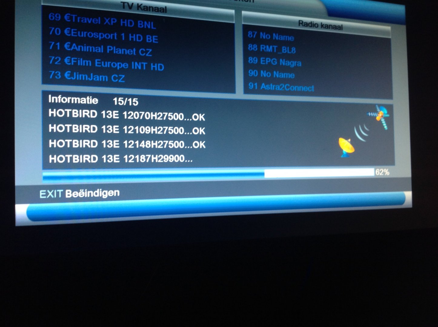

satkijker Geplaatst: 4 augustus 2018 Geplaatst: 4 augustus 2018 Als je nu eens een blind scan doet met de witte toets zie foto, dan zoekt de ontvanger de transponders die niet of verkeerd in de transponderlijst staan. Van horen zeggen of zelf uitgeprobeerd?

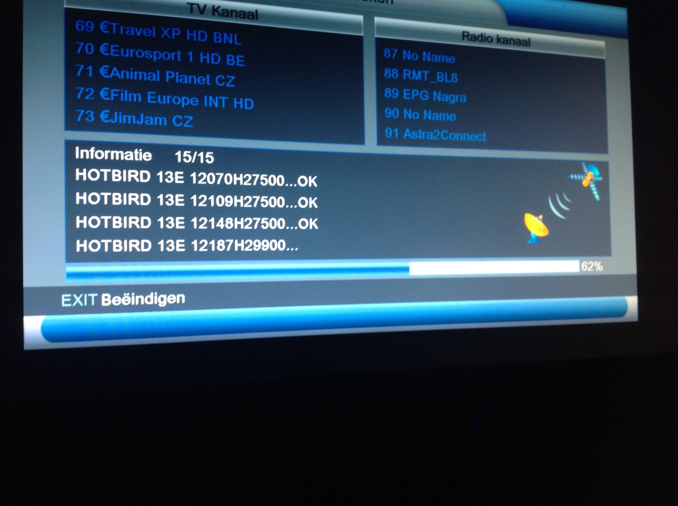

smetje limb.BE Geplaatst: 4 augustus 2018 Geplaatst: 4 augustus 2018 (aangepast) als je deze transponder ingeeft en laat hem dan scannen op astra1 zie foto en de andere op hotbird 4 augustus 2018 aangepast door smetje limb.BE Db. 900UHD 2X. 4x twin lnb 1x bosat 1.50m .Dreambox 7020hd v2 . Dreambox 800 Db 8000 1x. Db 800se Db 2X 500HD Sab unix triple 2x. Xsarius Galaxy 4K. Gigablue trio. Gigablue Quad Plus. Zgemma H7 Cabel en Sat Samsung UE65MU7070 4K Ultra HD Smart LED Samsung UE46F6650SSXXN led 1x LG 60"lb 870v
edofnine Geplaatst: 4 augustus 2018 Auteur Geplaatst: 4 augustus 2018 De blindscan komt uit op ongeveer 300 gevonden kanalen op alle transponders...
smetje limb.BE Geplaatst: 4 augustus 2018 Geplaatst: 4 augustus 2018 (aangepast) die doet het al goed ............ maar wel op astra 3 zitten deze zenders...helaas je moet waarschijnlijk de schotel wat verdraaien maak eerst een merkteken zo dat je weet waar hij juist stond dus beetje naar het westen draaien ..een paar mm https://nl.kingofsat.net/find.php?question=eurosport+1+hd+be https://nl.kingofsat.net/find.php?question=travel+xp 4 augustus 2018 aangepast door smetje limb.BE Db. 900UHD 2X. 4x twin lnb 1x bosat 1.50m .Dreambox 7020hd v2 . Dreambox 800 Db 8000 1x. Db 800se Db 2X 500HD Sab unix triple 2x. Xsarius Galaxy 4K. Gigablue trio. Gigablue Quad Plus. Zgemma H7 Cabel en Sat Samsung UE65MU7070 4K Ultra HD Smart LED Samsung UE46F6650SSXXN led 1x LG 60"lb 870v

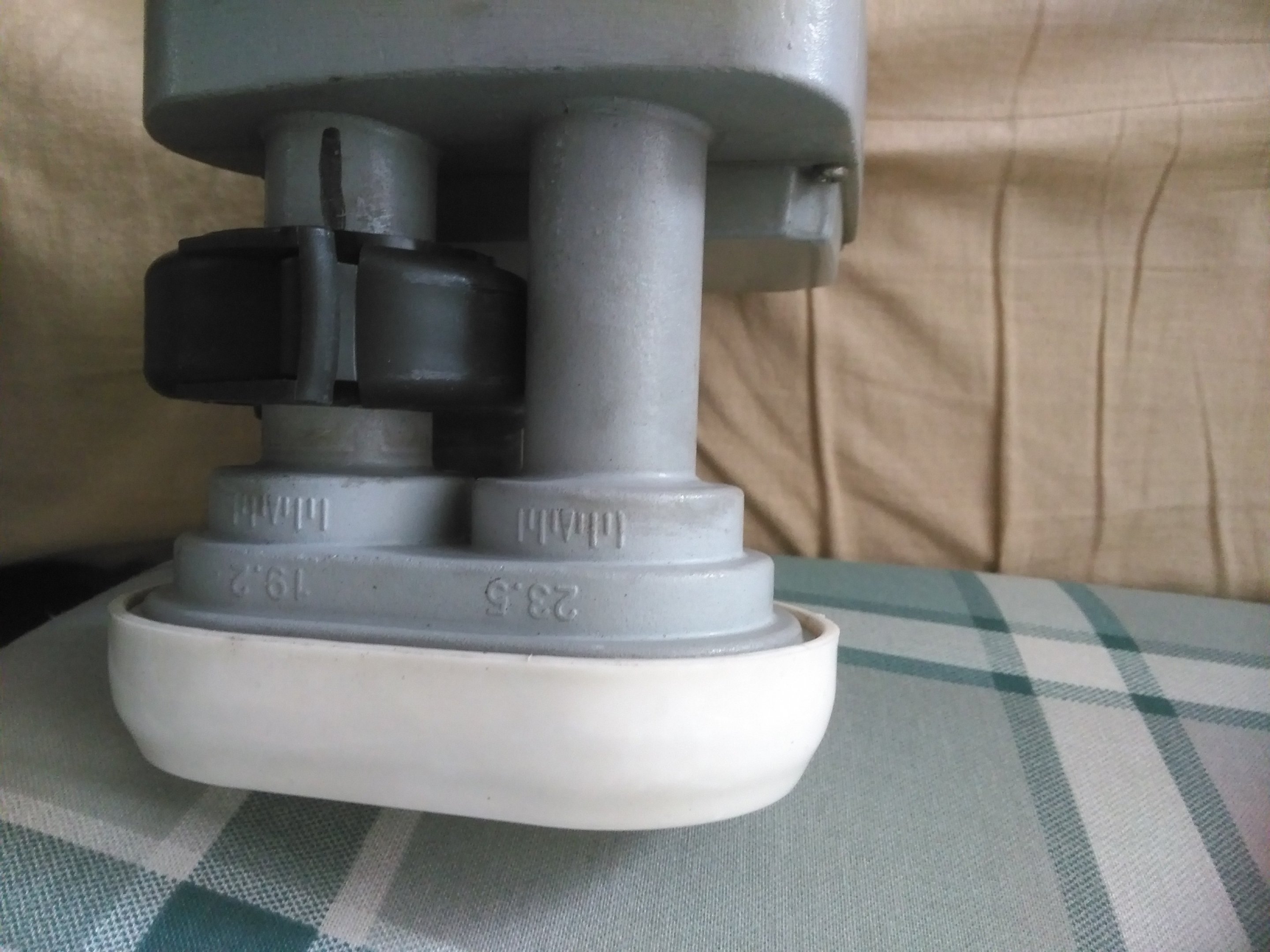

satkijker Geplaatst: 4 augustus 2018 Geplaatst: 4 augustus 2018 Hoe heb je het duo blok gemonteerd als je voor de schotel staat , 19,2 in de klem en 13 rechts er langs hangend Van horen zeggen of zelf uitgeprobeerd?
Sprietje Geplaatst: 4 augustus 2018 Geplaatst: 4 augustus 2018 (aangepast) Afhankelijk van het merk kan bij een 6 graden monoblock de Astra 19,2 diseqc-positie 1 of 2 hebben. Aangezien de Hotbird zwakker is dan de Astra 19,2 lijkt het me verstandig de kop van de Hotbird in de klem te zetten en de schotel op de Hotbird uit te richten. 4 augustus 2018 aangepast door Sprietje

edofnine Geplaatst: 4 augustus 2018 Auteur Geplaatst: 4 augustus 2018 31 minuten geleden zei satkijker: Hoe heb je het duo blok gemonteerd als je voor de schotel staat , 19,2 in de klem en 13 rechts er langs hangend Klopt,als ik voor de schotel sta, dan zit de rechter in de klem 2 minuten geleden zei smetje limb.BE: dit zijn de woorden van TS eerste gesprek Ik had hiervoor een rebox waarop beide satellieten wel te ontvangen waren, wel raar dat de sab het dan niet doet met de juiste instellingen ik denk nu dat het astra 1 en astra 3 is het duo lnb Het is wel een kop voor de Astra en de hotbird. Op de rebox ging het wel en is dezelfde kop, niets aan veranderd
smetje limb.BE Geplaatst: 4 augustus 2018 Geplaatst: 4 augustus 2018 (aangepast) dus zo bedoel je ? anders maak eens een foto van jou schotel met lnb 4 augustus 2018 aangepast door smetje limb.BE Db. 900UHD 2X. 4x twin lnb 1x bosat 1.50m .Dreambox 7020hd v2 . Dreambox 800 Db 8000 1x. Db 800se Db 2X 500HD Sab unix triple 2x. Xsarius Galaxy 4K. Gigablue trio. Gigablue Quad Plus. Zgemma H7 Cabel en Sat Samsung UE65MU7070 4K Ultra HD Smart LED Samsung UE46F6650SSXXN led 1x LG 60"lb 870v
Sprietje Geplaatst: 4 augustus 2018 Geplaatst: 4 augustus 2018 (aangepast) Dat is dus niet het beste. Beter de hotbird in de klem en de schotel daarop uitrichten. Welk merk en type is het monoblock? Hoe breed is de schotel? 4 augustus 2018 aangepast door Sprietje

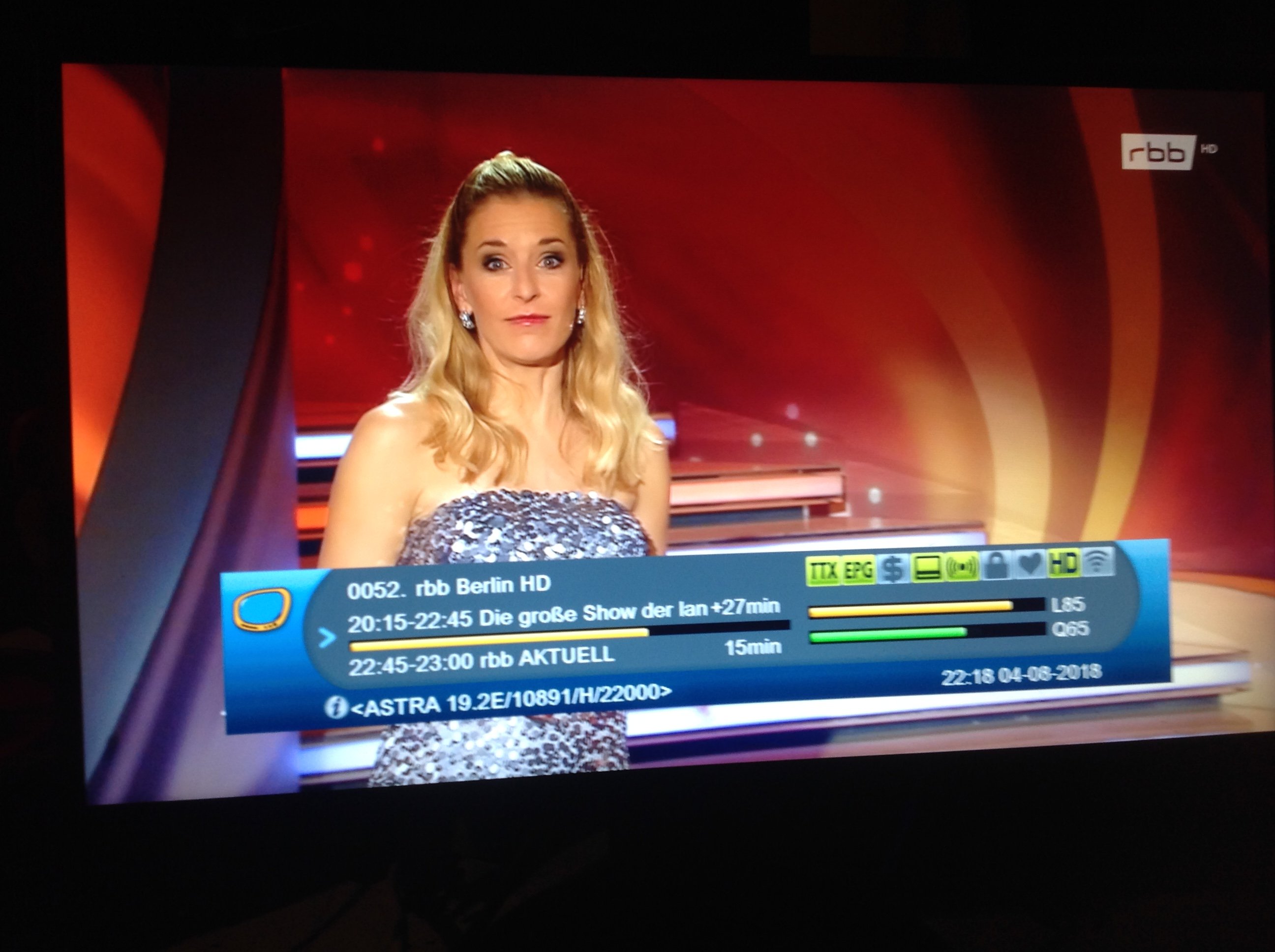

edofnine Geplaatst: 4 augustus 2018 Auteur Geplaatst: 4 augustus 2018 Maar kan ik dus niet aannemen dat als je de schotel op de Astra uitricht en vlekkeloos beeld heb, dat je dan door de stand van de kop dan automatisch ook de hotbird krijgt? Op de Astra ontvang ik nu heel veel Duitse zenders, dus hij staat wel goed op de Astra uitgericht... correct me when i'm wrong
