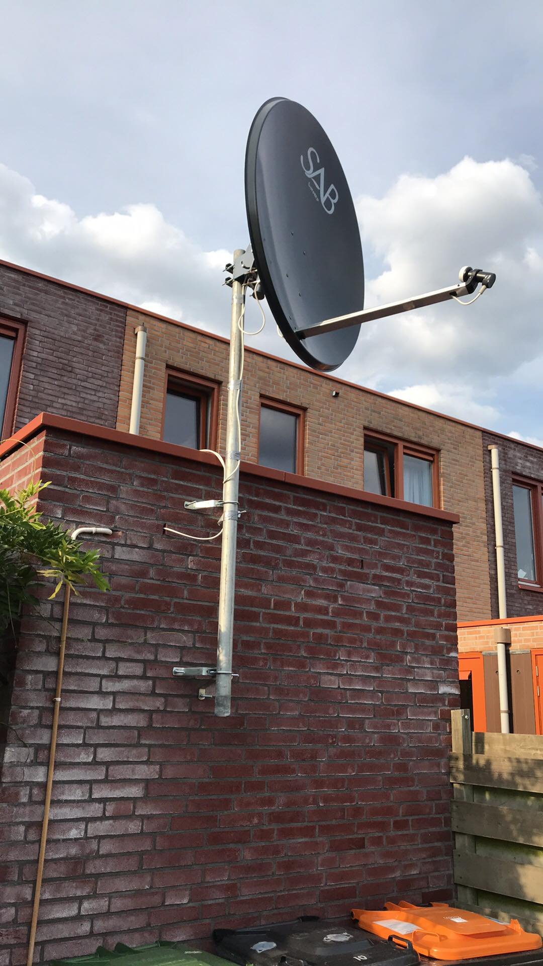

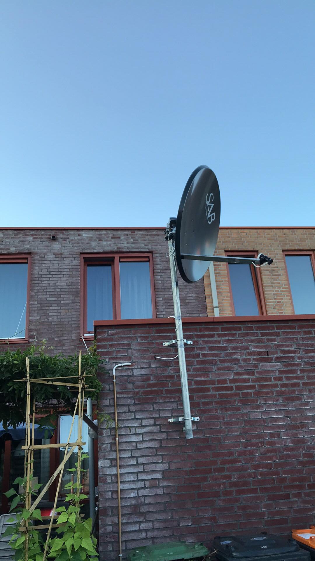

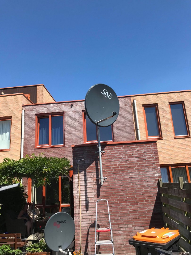

Ken het merk 120 blad? niet.
Zorg voor goed vrij zich met deze zeer lage elevatie!
