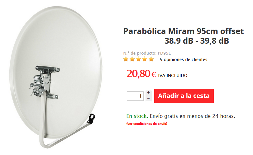

Beste Ome Peter
In Spanje kun je ook schotels kopen en die zijn nog een stuk goedkoper dan in Nederland.
Als maat is de Triax 88 van 85x95cm goed gekozen. Een Spaanse schotel met dezelfde afmetingen kost maar €21,-. In de plaatselijke winkel zul je wat meer betalen.
Ik adviseer je dit Inverto Monoblock
http://www.inverto.tv/lnb/99/twin-monoblock-23mm-lnb-430-for-80cm-dish
Deze heeft 2 aansluitingen en koop je in Nederland voor ongeveer €39,-.
Wil je maar 1 aansluiting en ook goedkoper maar iets minder van kwaliteit, dan is een Relook RE-MDS43 DUO Single lnb 19+23.5 tbv 80 cm Monoblock 4.3° met een enkele uitgang voor een 80 cm schotel ook. Die kost minder dan €20,-

De Miram schotel is gemakkelijk op internet te bestellen.
Bij schotels van tegen de 1 meter aan is het altijd maar te hopen dat hij niet getorst aan komt als hij per bode verzonden wordt, een schade die je bijna niet ziet maar de schotel waardeloos maakt.
