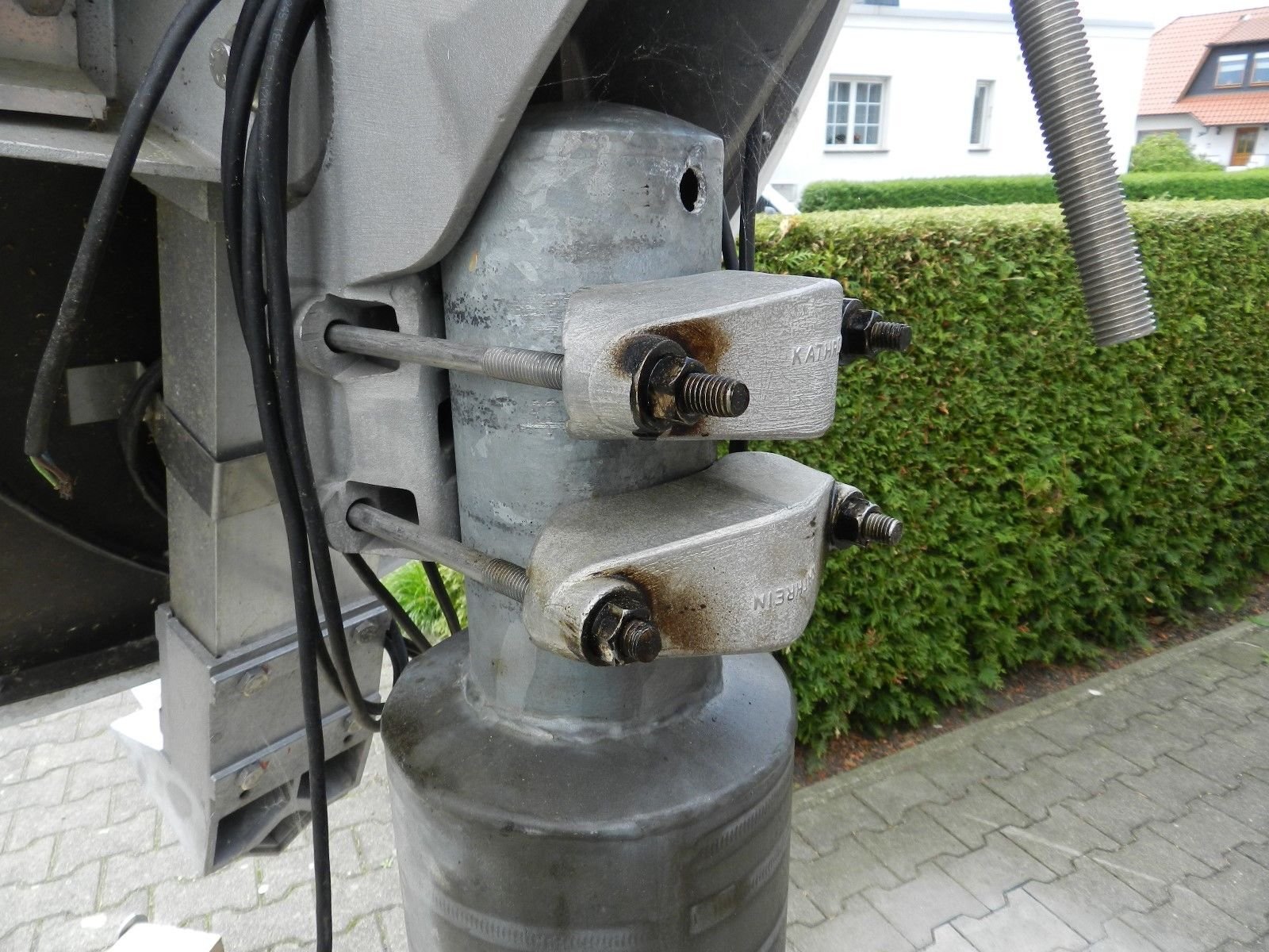

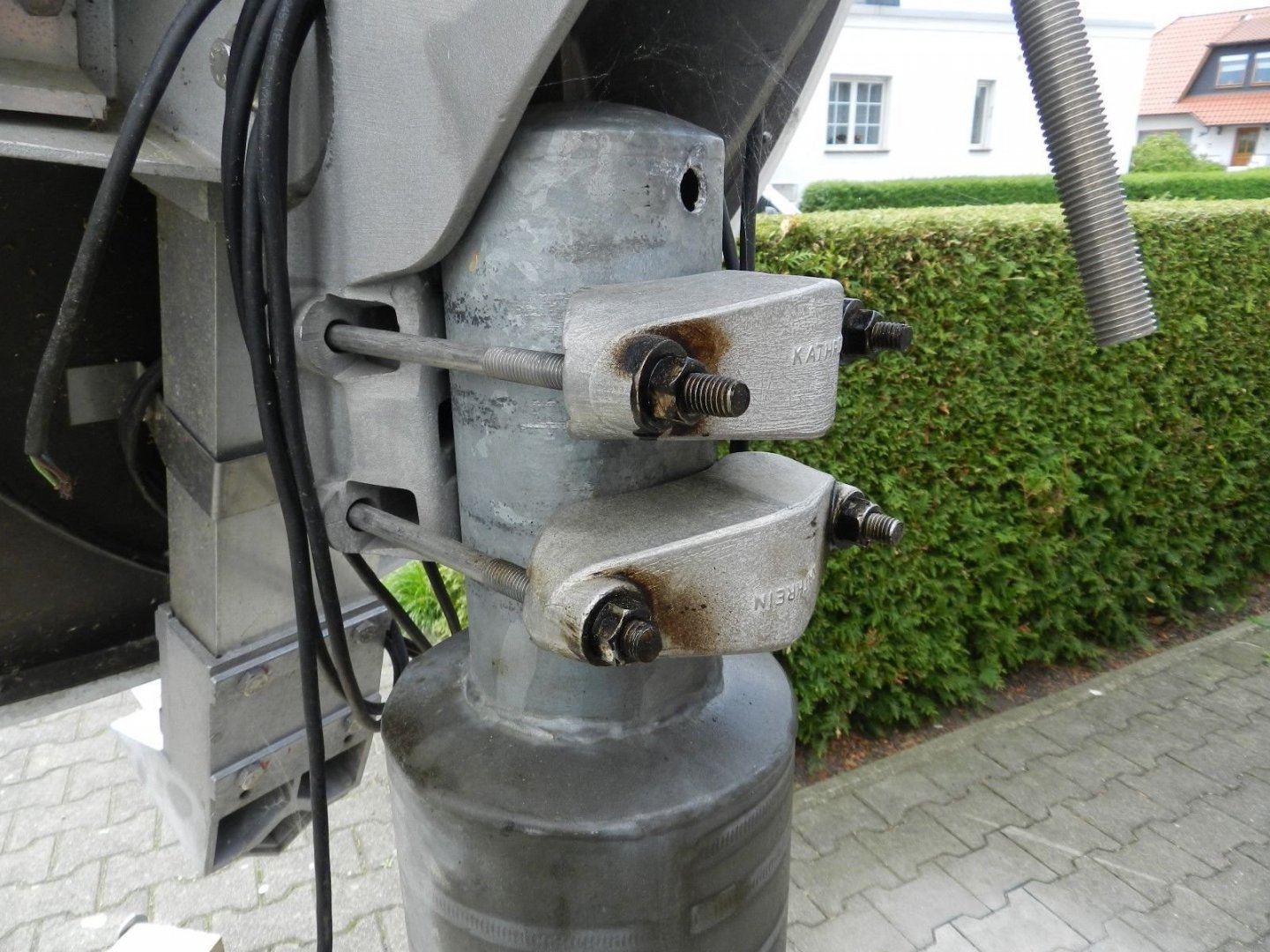

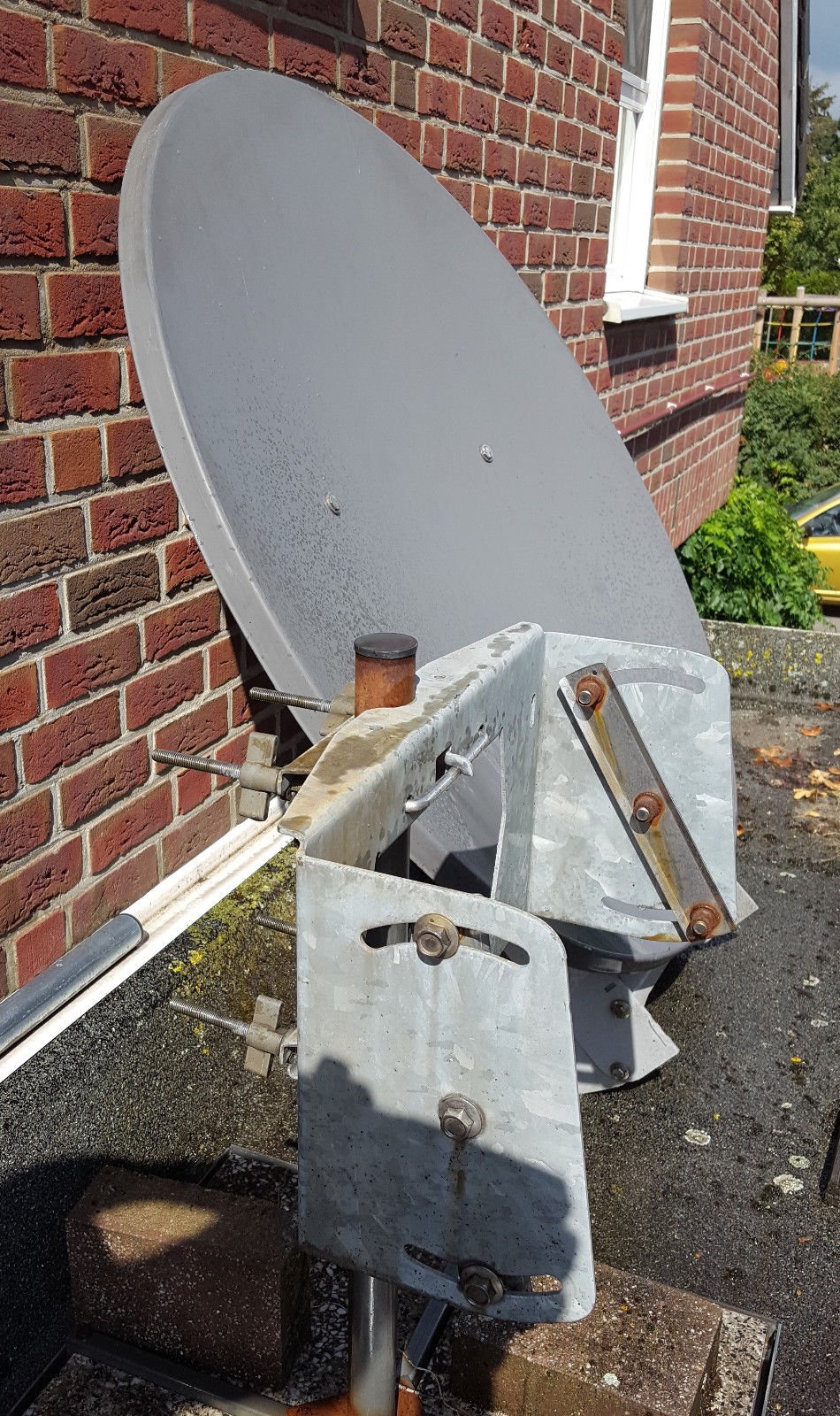

Zo te zien via deze foto kunnen de moeren en bouten van de CAS 120 beginnen roesten na enkele jaren.
Dat vind ik toch echt niet kunnen voor zo'n dure schotel.
Dan zou de professionele CAS 124 een betere optie zijn.
Het is inderdaad slordig dat die aangelaste draadbussen zo roesten, maar voor de rest ziet alles er puik uit. Ik zou er eens even flink met een staalborstel overheen gaan en dan met een spuitbusje zinkspray overheen gaan.
Ook vind ik de mast veel te dun voor deze schotel.

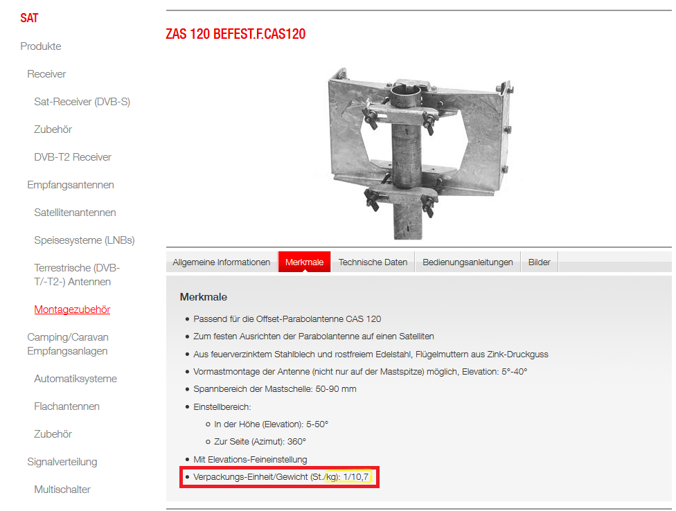

Graag had ik geweten hoeveel zo'n schotel in totaal weegt? (schotel + masthouder + LNB arm)
Ik zou er een staalborstel (niet schuren of blank maken) en dan owatrol olie en daarna zinkspray op doen. Wel de owatrol olie 48 of 72 uur laten drogen.

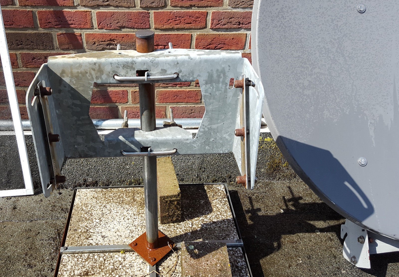

Zou er ook minimaal een tegel of 4 extra opleggen. Of voor een voet gaan met 40x60 tegels met 8 tegels. Zou ook onder de tegelvoet 9 dakbeschermers leggen. (Van die rubbergranulaat vierkantjes van 10x10).

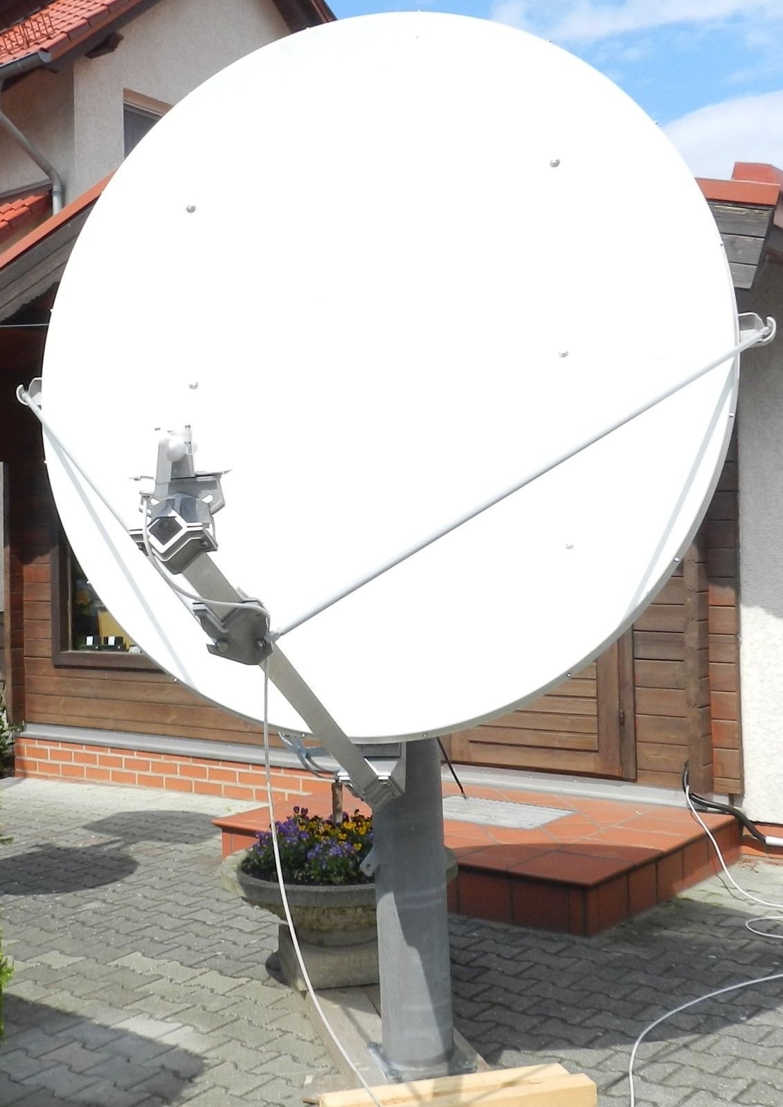

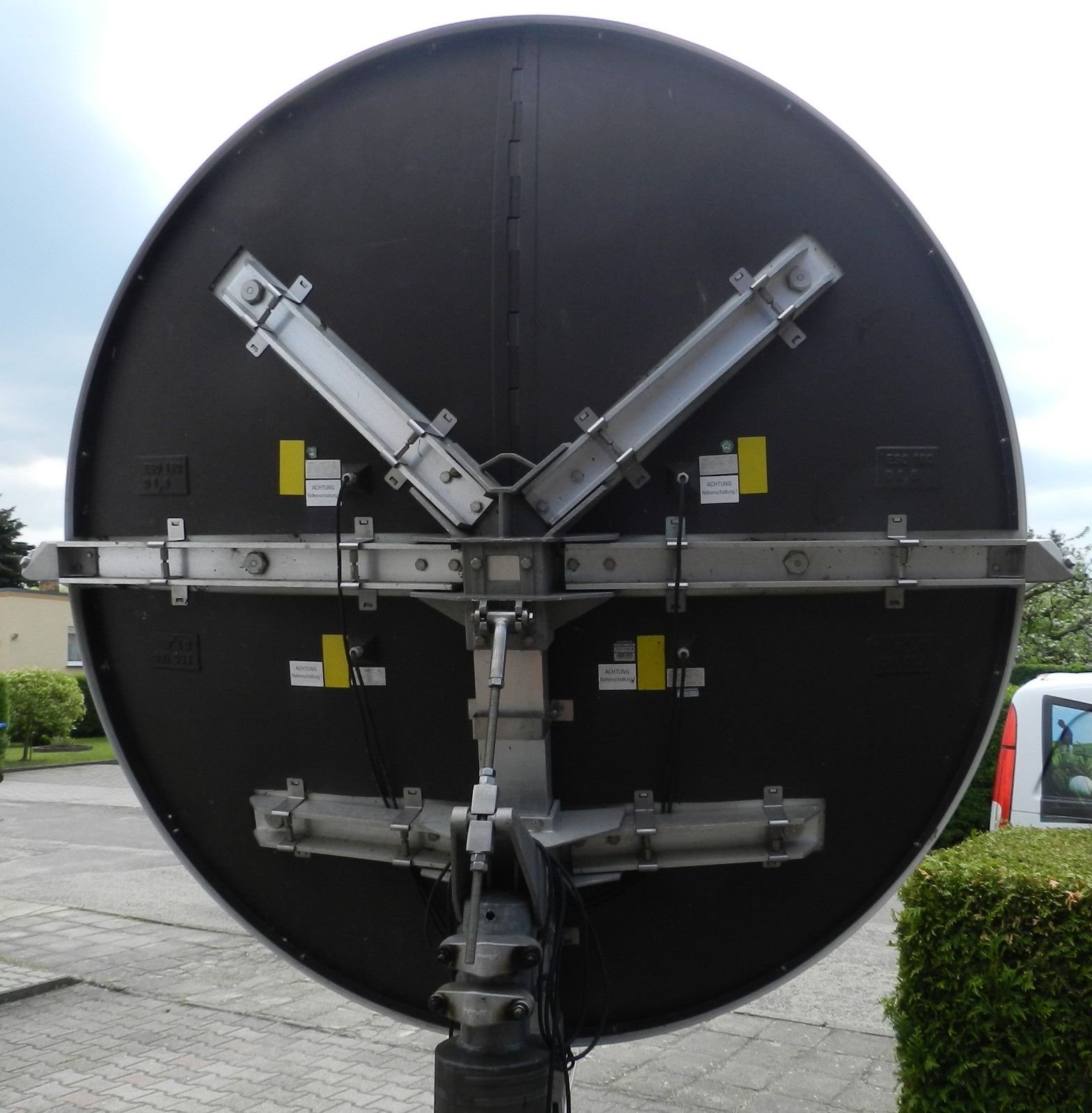

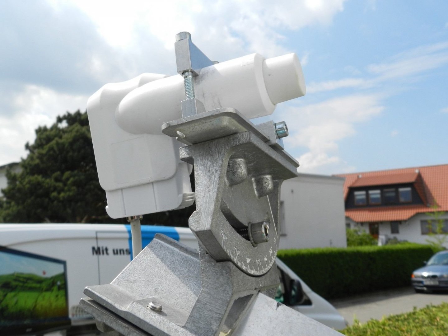

De Kathrein CAS 180 staat te koop in Duitsland voor maar 850€.
Deze prachtige schotel ziet aan de foto's er heel goed uit.😍
Nieuw is die enkele duizenden euros waard.
Jammer dat het te ver rijden is want je moet deze zelf ophalen.
Deze schotel staat gewoon in de voortuin van het huis.😬
Konden maar meer fabrikanten zo'n onverwoestbare schotel maken.

Ik zie er momenteel een te koop staan in Duitsland voor 500 € (met verwarming).
Inderdaad jammer van de afstand.
