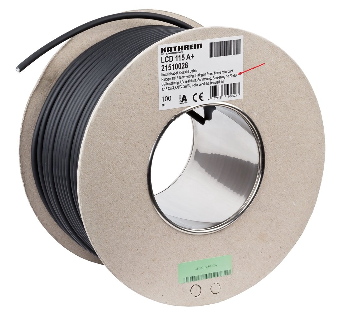

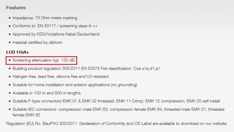

Hoe zit dat nu met de specificaties van Kathrein?
In hun specificatieblad (zie: https://www.kathrein.de/en/sat/product/21510028/ ) staat: afscherming 130dB. Dat lijkt me onmogelijk omdat deze kabel voor de rest dezelfde specificaties en opbouw heeft dan de Koka 9 TS/Eca.
Ga je dan verder kijken, dan zie je dat er op de sticker van de spoel 120dB staat. Hé, ineens 10dB minder? Hoe kan dat nu maar het lijkt me nog erg veel voor een kabel met 1 vlechtmantel.

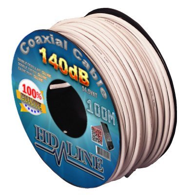

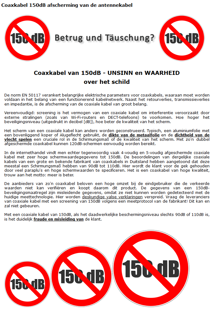

Duitsers zijn de laatste jaren helemaal gek geworden van de dB's van coaxkabels.
Signaalverlies is niet meer van belang, wat telt is de afscherming in dB's.
Je ziet dat er tegenwoordig al coax met een afscherming van 140dB wordt aangeboden. Ook in Duitsland wordt de belachelijkheid hiervan aangehaald.

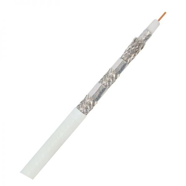

Om 140dB afscherming te halen moet je vele malen over elkaar afschermen, tot wel 6x toe. Deze coaxkabel is zo stug, dat je er bijna in kunt klimmen als hij rechtop staat.

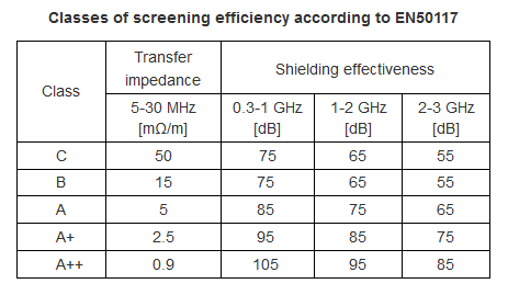

Bovendien in de mate van afscherming afhankelijk van de frequentie. Bij Koka staat dat keurig aangegeven maar bij Kathrein niet. Doet Kathrein mee met de Duitse dB-gekte?
Bekijk de klassificatie maar eens voor de afscherming in de bijgevoegde tabel.
