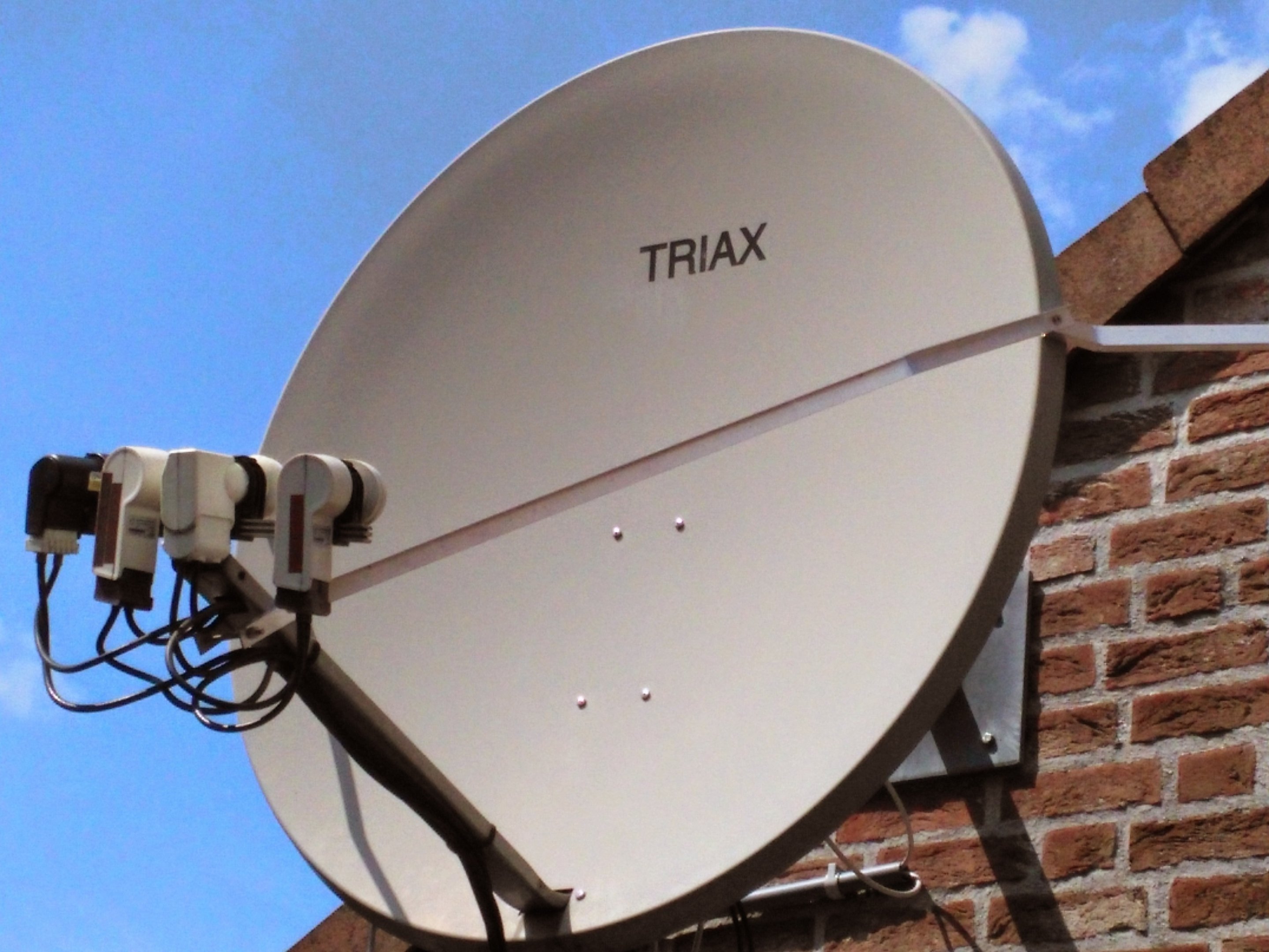

de mon Geplaatst: 7 september 2018 Geplaatst: 7 september 2018 Deze kwam ik tegen ,link zal niet mogen. Prijs is betaalbaar en dient voor evtl gebruikers in de toekomst(Spain). Maar hoe zwaar weegt zo'n ding, veel coax ook ? 1*187;2*110;3*70 schotels-11*twin lnb;2*quad lnb;Sab Sky 4900

de mon Geplaatst: 7 september 2018 Auteur Geplaatst: 7 september 2018 Die heeft dan een schotel met stevige arm nodig dan. Mijn Triax 80 cm met Sab lnb houder ginds heeft er nu Inverto's met 2 uitgangen opstaan . Of die geschikt is ? Volgende week ben ik ginds maar 1 week. Met lege handen ginds hangt af van die schotel ginds. 1*187;2*110;3*70 schotels-11*twin lnb;2*quad lnb;Sab Sky 4900

humptydumpty Geplaatst: 7 september 2018 Geplaatst: 7 september 2018 Stel dat de verhoudingen van een triax 80 overeenkomen met een triax 110. Zowel in afmetingen als materiaal. Jij wil er 8 gebruikers aan hangen, dat zijn 16 coaxkabels. Bij smetje hangen er 8 kabels en hij zet er steunen aan. Dan heb je eigenlijk al een antwoord. DM500HD, DM500S, Humax 5400,aston 1.05, Maximum Multi Focus E85, 28.2/5--23.5--19.2--13
