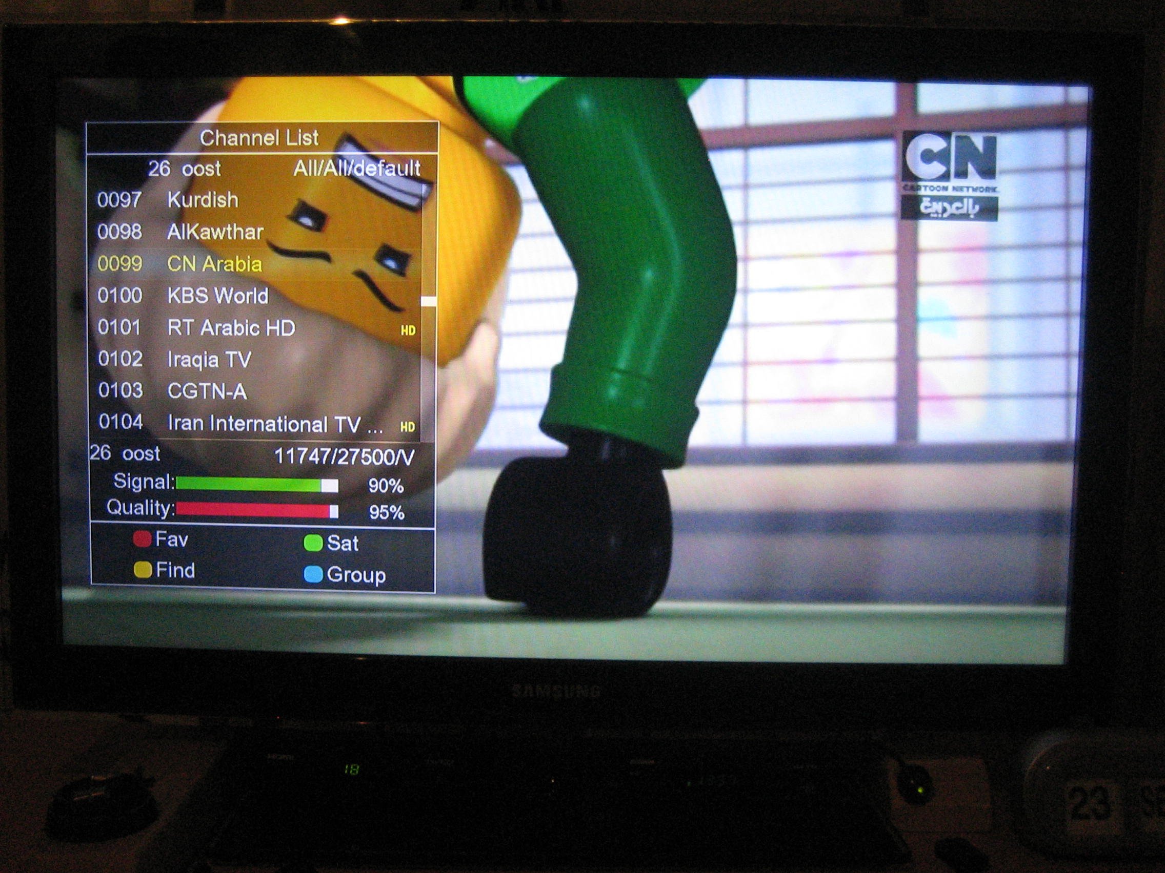

satkijker Geplaatst: 23 september 2018 Geplaatst: 23 september 2018 De Nilesat 201 op 7west word vaak verwisseld met de Eutelsat 7west A op 7,3west. Van de Nilesat heb ik hier geen ontvangst , de Eutelsat 7w ontvang ik helemaal maar hier zit dus geen CN arabic op. Op de Badr 6 op 11747-V-27500 heb ik hier wel ontvangst van CN arabic met 6,9db met regen. Schotel is 180cm. Van horen zeggen of zelf uitgeprobeerd?

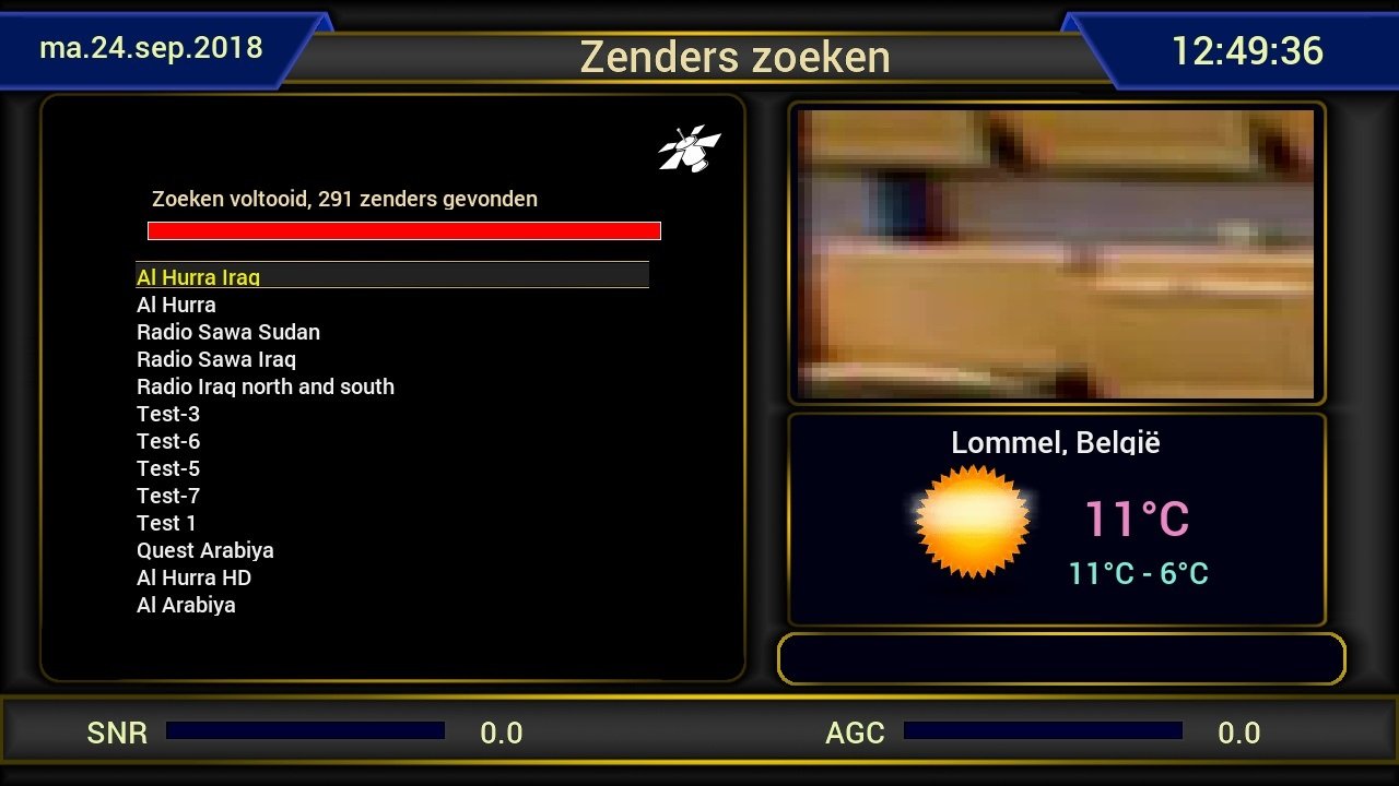

smetje limb.BE Geplaatst: 24 september 2018 Geplaatst: 24 september 2018 (aangepast) hier toch althans er zijn natuurlijk wel andere zenders die hier binnen komen nu even laten scannen 291 zenders gevonden ..mijn signaal is nu wel 20% minder dan deze voormiddag ..toen 50%+- de schotel moet zeker groot genoeg zijn dus 1.20m zou ik persoonlijk ook al niet nemen 24 september 2018 aangepast door smetje limb.BE Dreambox 900UHD 4x twin lnb 1x bosat 1.50m .Dreambox 7020hd v2 Dreambox 800 Dreambox 8000 Dreambox 800se Dreambox 500HD Sab unix triple Xsarius Galaxy 4K gigablue trio Gigablue HD Quad Plus Zgemma H7 Cabel en Sat Samsung UE65MU7070 4K Ultra HD Smart LED Samsung UE46F6650SSXXN led 1x LG 60"lb 870v
