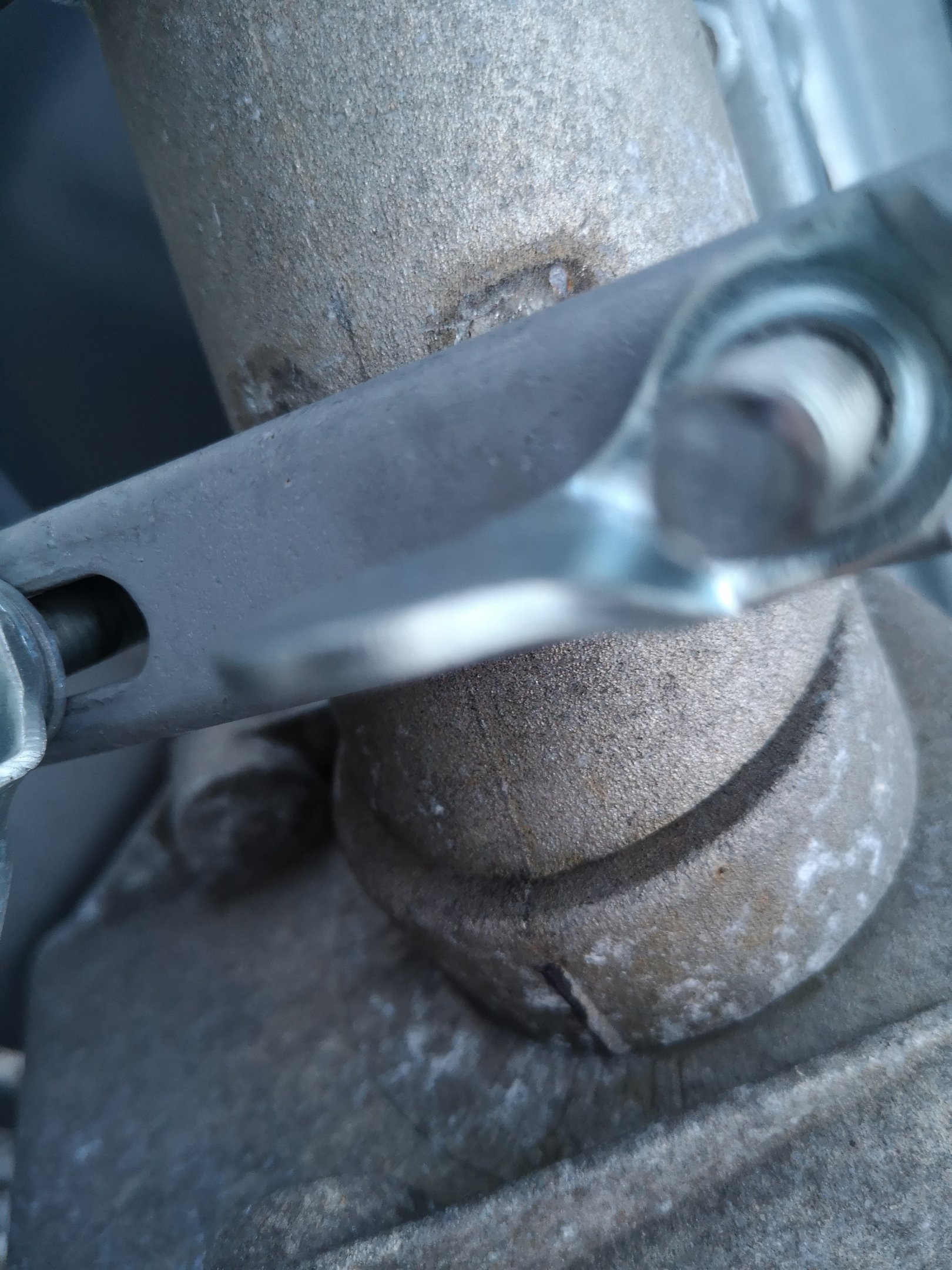

edbe Geplaatst: 27 december 2018 Auteur Geplaatst: 27 december 2018 ik ben nu beetje aan het rommelen, morgen begin ik eraan. nu heb ik deze Stab100 gekregen.....hij stond in deze stand....weten jullie evt. welke satelliet het kan zijn? 2 x KPN TV+ Box & Formuler Z11 Pro
Tonskidutch Geplaatst: 27 december 2018 Geplaatst: 27 december 2018 missionaris? zie niks van de schaalverdeling te oud die meuk -o- is thor Revelations, Sunset Mix Alina Kiya, Full Intention

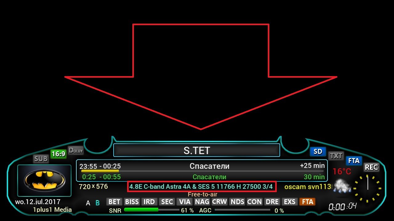

smetje limb.BE Geplaatst: 27 december 2018 Geplaatst: 27 december 2018 dat maakt niks uit he stel je gegevens in edbe zet je ontvanger eens op sirius 4.8°E op een zender die moet werken je motor zal dan naar 4.8°E normaal moeten draaien en stel de schotel dan eens af optimaal Db. 900UHD 2X. 4x twin lnb 1x bosat 1.50m .Dreambox 7020hd v2 . Dreambox 800 Db 8000 1x. Db 800se Db 2X 500HD Sab unix triple 2x. Xsarius Galaxy 4K. Gigablue trio. Gigablue Quad Plus. Zgemma H7 Cabel en Sat Samsung UE65MU7070 4K Ultra HD Smart LED Samsung UE46F6650SSXXN led 1x LG 60"lb 870v
edbe Geplaatst: 27 december 2018 Auteur Geplaatst: 27 december 2018 je ziet dat hij op opmde 3e voor het laatste streepje staat 2 x KPN TV+ Box & Formuler Z11 Pro

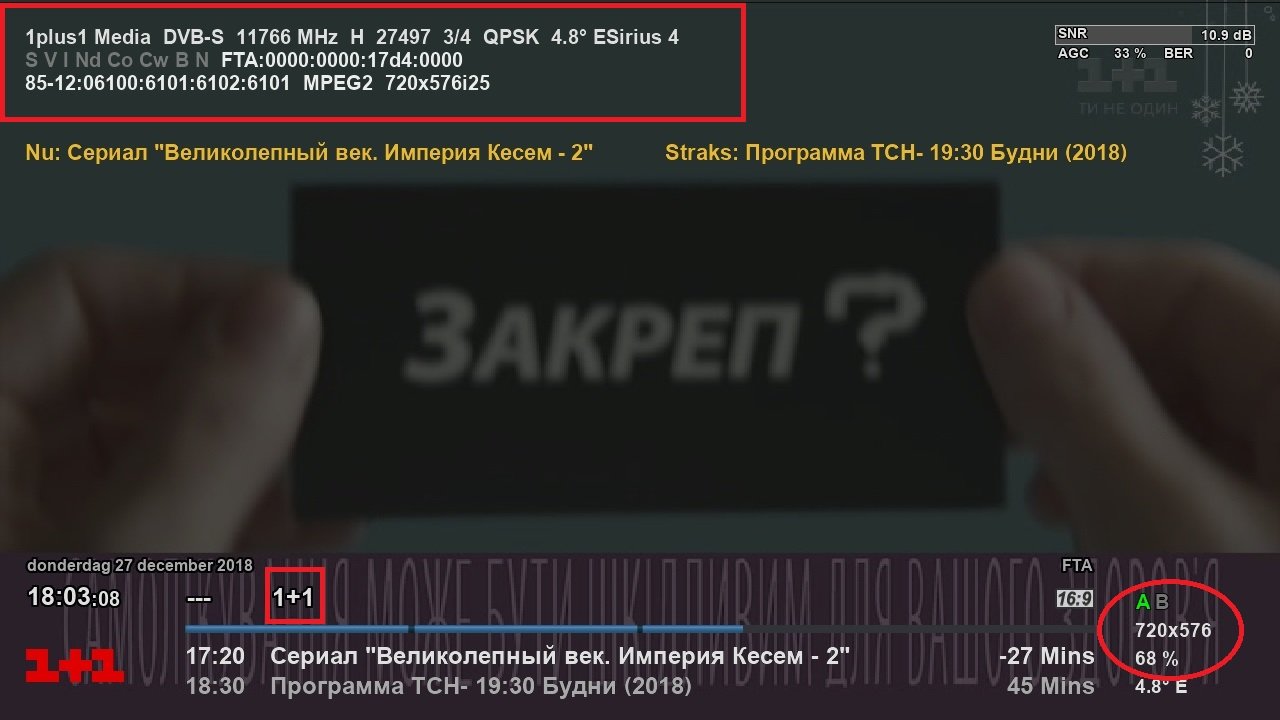

smetje limb.BE Geplaatst: 27 december 2018 Geplaatst: 27 december 2018 (aangepast) zet hem hier op en zorg dat je signaal zo hoog mogelijk is mijne is wat laag haha 27 december 2018 aangepast door smetje limb.BE Db. 900UHD 2X. 4x twin lnb 1x bosat 1.50m .Dreambox 7020hd v2 . Dreambox 800 Db 8000 1x. Db 800se Db 2X 500HD Sab unix triple 2x. Xsarius Galaxy 4K. Gigablue trio. Gigablue Quad Plus. Zgemma H7 Cabel en Sat Samsung UE65MU7070 4K Ultra HD Smart LED Samsung UE46F6650SSXXN led 1x LG 60"lb 870v
