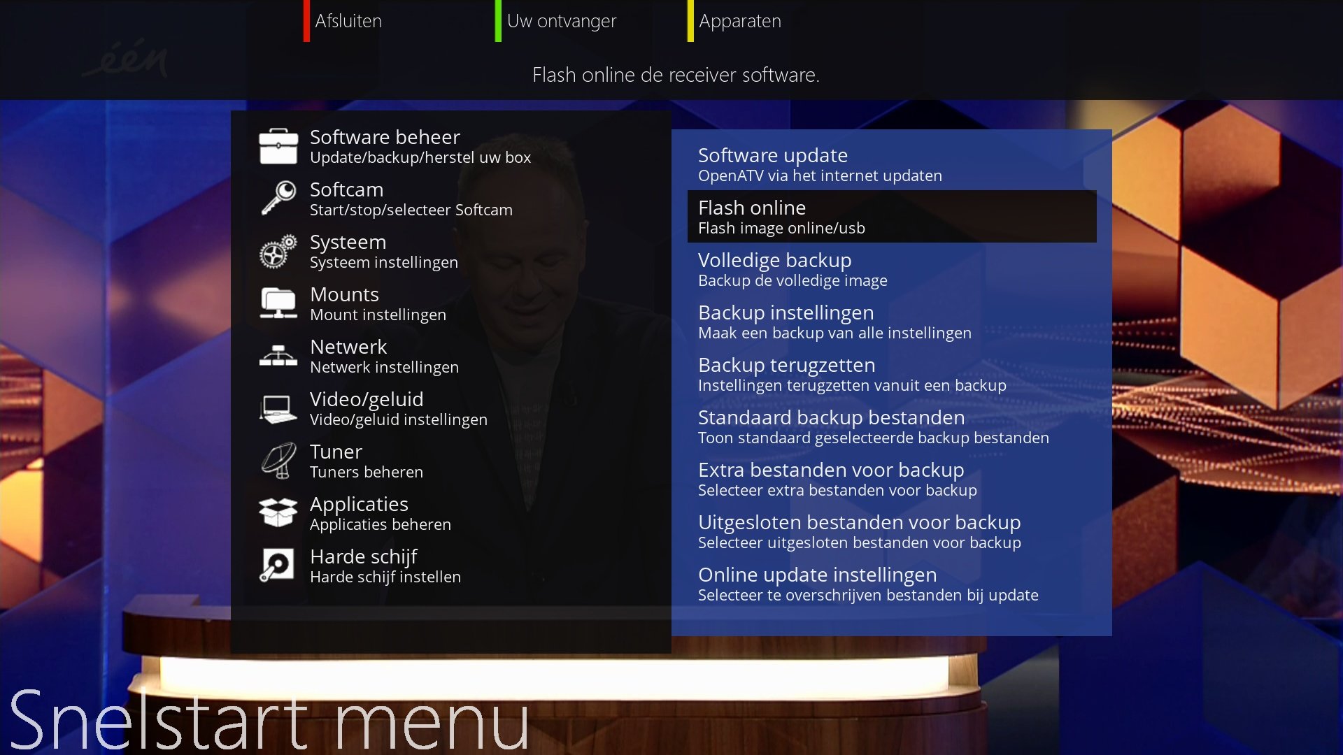

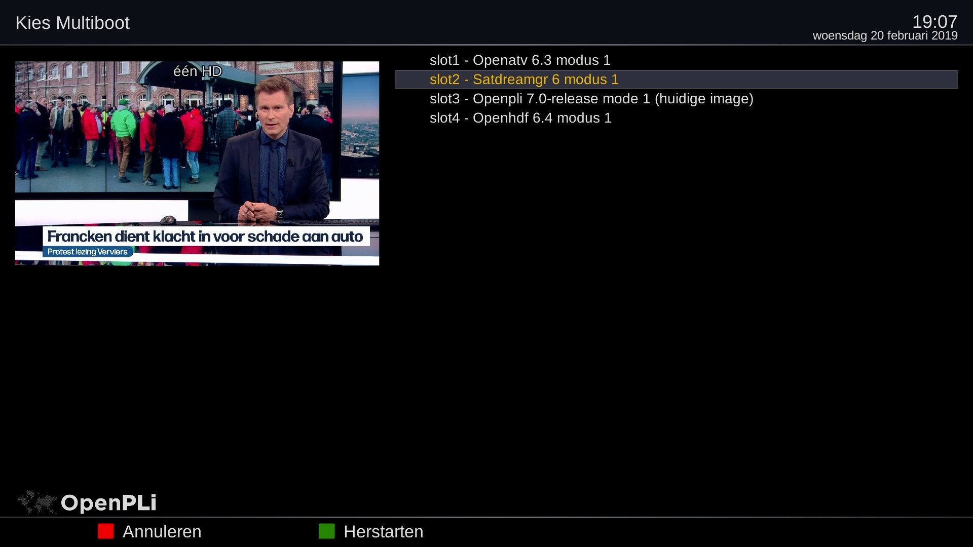

Men kan meerdere images/firmware op de Edision OS Mio 4K in multiboot plaatsen
Het geheugen van de Mio4k is ingedeeld in 4 slots, waar men nog 3 images extra kan installeren,
met in totaal 4 images in het geheugen. Het installeren kan vanuit een geïnstalleerde image gebeuren.
Wisselen/booten naar een ander image duurt 25 seconden
voorbeeld met openATV en oe-alliance images:

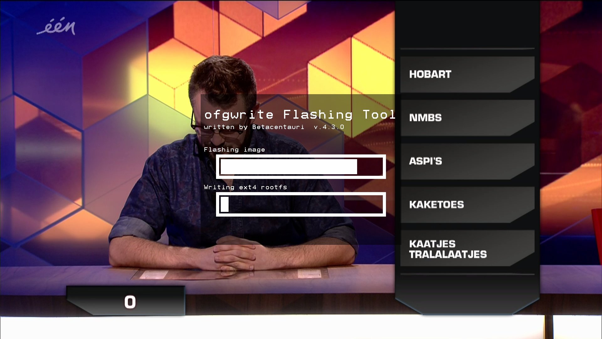

- download een image naar keuze en plaats die op de box of op een usb-stick
- ga naar flash menu (blauwe toets-Software beheer-flash online-OK)
- kies met gele toets één van de vrije START_UP slots
- blauwe toets (lokaal)
- gele toets (apparaten), en blader naar locatie van image
- selecteer te installeren image en druk op groene toets

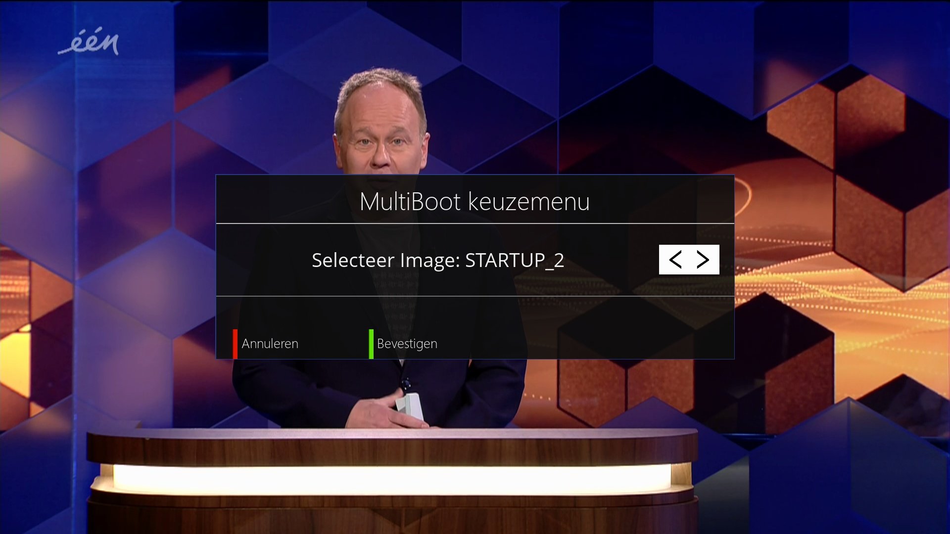

Na installeren van image kan je switchen naar het andere image via
menu - Afsluiten - Multiboot - selecteer een Startup image - bevestig met groen of OK
openATV:
1 - ga naar het flash menu (blauwe toets-Software beheer-flash online-OK)
2 - kies met gele knop één van de vrije slots START_UP 2-3-4
3 - blauwe toets (lokaal)
4 - gele toets (apparaten), en blader naar locatie van image map of hdd of usb-stick
5 - selecteer te installeren image en druk op groene toets
6 - Image wordt in gekozen slot geïnstalleerd
7 - Andere image opstarten = menu - Afsluiten - Multiboot - selecteer een Startup image - bevestig met groen of OK

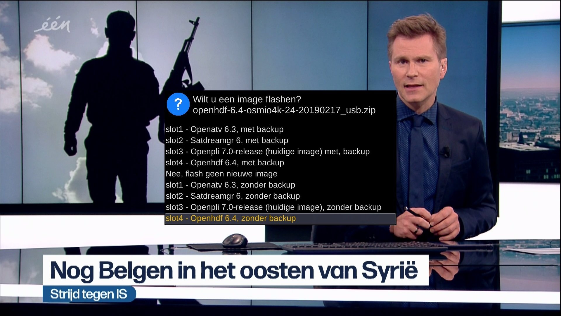

vanaf hier een,

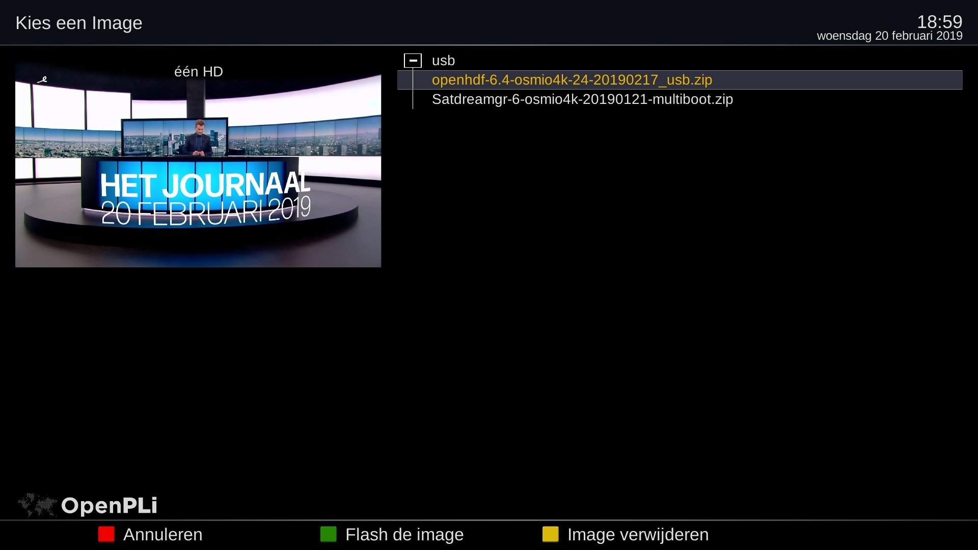

voorbeeld met openPLi en openPLi gebaseerde images:
- download een image naar keuze en plaats die op een usb-stick
- ga naar flash menu (menu - instellingen - Image flashen)
- selecteer het te installeren image en druk op groen of OK
- selecteer een slot (met of zonder back-up terug te zetten)
- bevestig met OK en image wordt geïnstalleerd in het gekozen slot
Van een image switchen naar een ander kan via:
menu - standby/herstart - Multiboot - selecteer een image slot - bevestig met groen of OK
openPLi:
1 - ga naar flash menu (menu - instellingen - Image flashen)
2 - selecteer het te installeren image en druk op groen of OK
2 - selecteer een slot (met of zonder back-up terug te zetten)
3 - bevestig met OK en image wordt geïnstalleerd in het gekozen slot
Van image switchen:
Wanneer een image niet meer wil opstarten of blijft hangen, kan men bij het opnieuw opstarten van de box,
2x of meerdere keren op de menu toets van de AB drukken, om in het boot menu te komen en kan men een ander image (slot) selecteren om mee te starten.

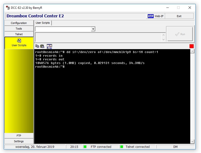

Wil je een image in één van de slots verwijderen,
(slot met nullen overschrijven)
kan dat voor elk slot met een telnet command:
(voor slot1 = telnet command)
dd if=/dev/zero of=/dev/mmcblk1p3 bs=1M count=1
(slot2)
dd if=/dev/zero of=/dev/mmcblk1p5 bs=1M count=1
(slot3)
dd if=/dev/zero of=/dev/mmcblk1p7 bs=1M count=1
(slot4)
dd if=/dev/zero of=/dev/mmcblk1p9 bs=1M count=1

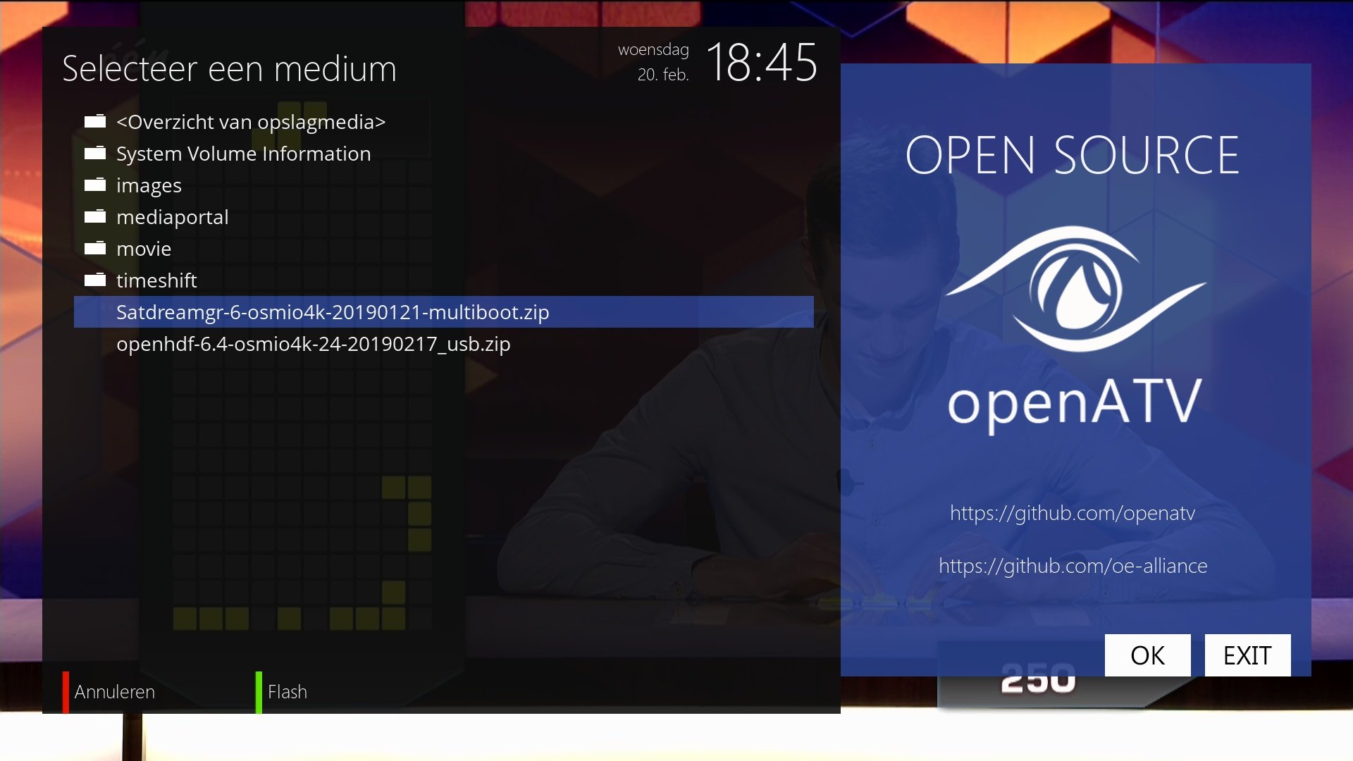

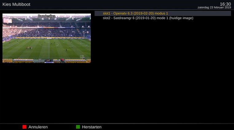

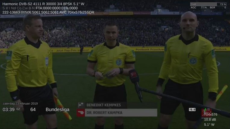

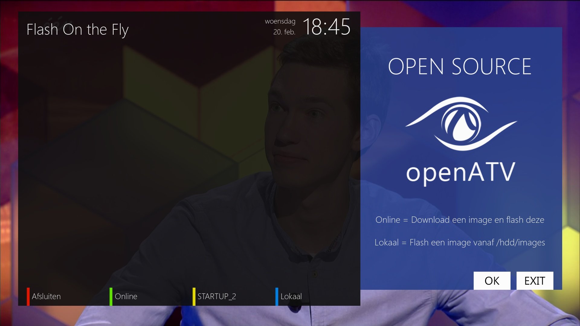

Zelf gebruik ik twee images , één voor de Ku-Band en één voor de C-Band.
Standaard staat OpenATV 6.3 en daar is de draaibare Settinglijst van Satje07 erin geplaatst. Deze wordt aangestuurd met een Moteck sg-2100 rotor en de Deltastar 90 cm schotel. Op deze image zijn alle nodige cams ( CCcam,Ocsam) geïnstalleerd zodat ik ook diverse gecodeerde zenders kan bekijken.
Met multiboot kan ik overschakelen naar de satdreamgr-6 image . Hierop heb ik enkel de satellieten voor de C-band in de map etc/tubox gezet ( bestand satellites.xml ). Deze wordt aangestuurd met een 24 inch actuator en Moteck V-Box 2 op de Channelmaster 180 schotel. Op deze image is niet zoveel geïnstalleerd , enkel een sofcam.key voor bepaalde zenders....
Heb op deze image nu reeds een tiental satellieten van de C-Band ingescand via een blindscanning.

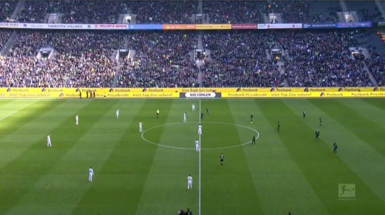

Voor het ogenblik begint nu op de 5°W een match uit de Bundesliga ( Bor. Mönchengladbach - VfL Wolfsburg ) FTA.
Ik weet niet of een multiboot functie mogelijk is op een Octagon sf8008 ontvanger. Ik ben zeer tevreden over de Edison OS mio 4k gezien ik deze mogelijk heb.
Zie screenschots :
aangepast door Crazy Sat

(aanvulling op mijn vorig bericht i.v.m. met multiboot)  (gedownloade images hoeft men niet uitpakken om in multiboot te installeren)
Sommige image bouwers zoals openPLi, Satdreamgr,... hebben er voor gekozen om 2 aparte images aan te bieden,
usb of multiboot om geen al te groot image te hebben. (indien je de keuze hebt, neem dan de multiboot.zip image om in multiboot te installeren)
(Bij andere image bouwers zit alles in 1 image verwerkt)

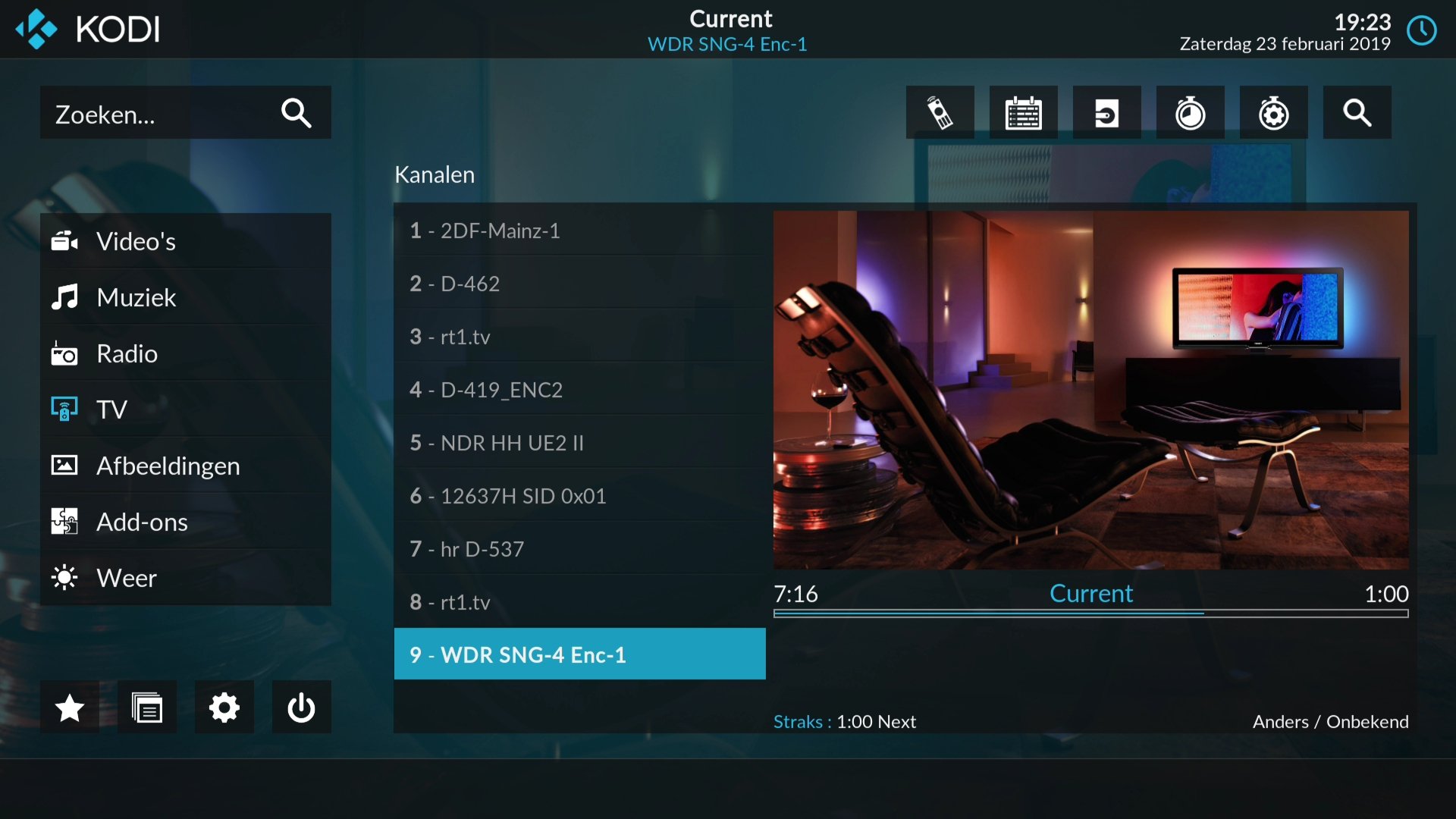

Wanneer men een Enigma2 box wil waar Kodi goed mee werkt,
is de SF8008 een van de betere boxen (hardware acceleration)
Kodi werkt redelijk goed op de SF8008
aangepast door satmaat

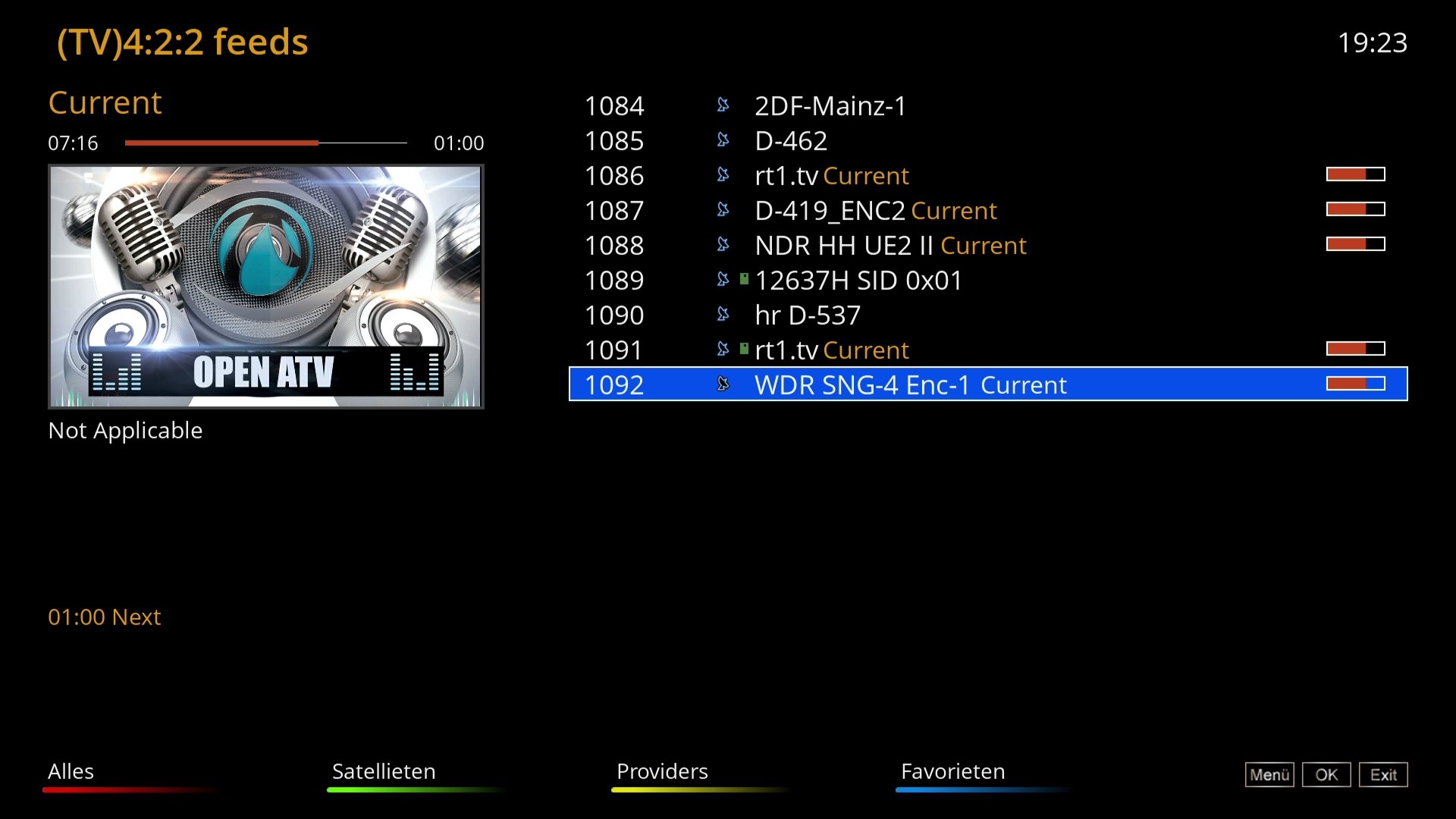

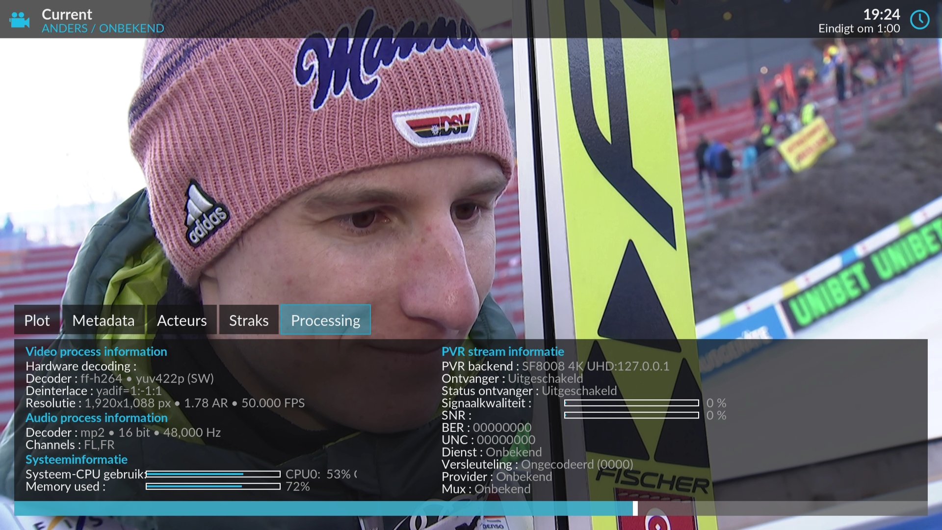

Toch jammer dat deze ontvanger GEEN 4:2:2 feeds kan weergeven.😥
Blijkbaar heeft geen enkele fabrikant daar interrese voor om deze functie te laten werken en volgens zal deze ook nooit komen.
  • Moderator
Het zijn consumenten ontvangers.

Ik denk dat 4.2.2. een hardware gedefinieerde eigenschap is, ingebakken in de gebruikte chipset.
Wanneer je een DVB-S2X tuner aan boord hebt, kan je via de software Multi Stream zenders toegankelijk maken.
